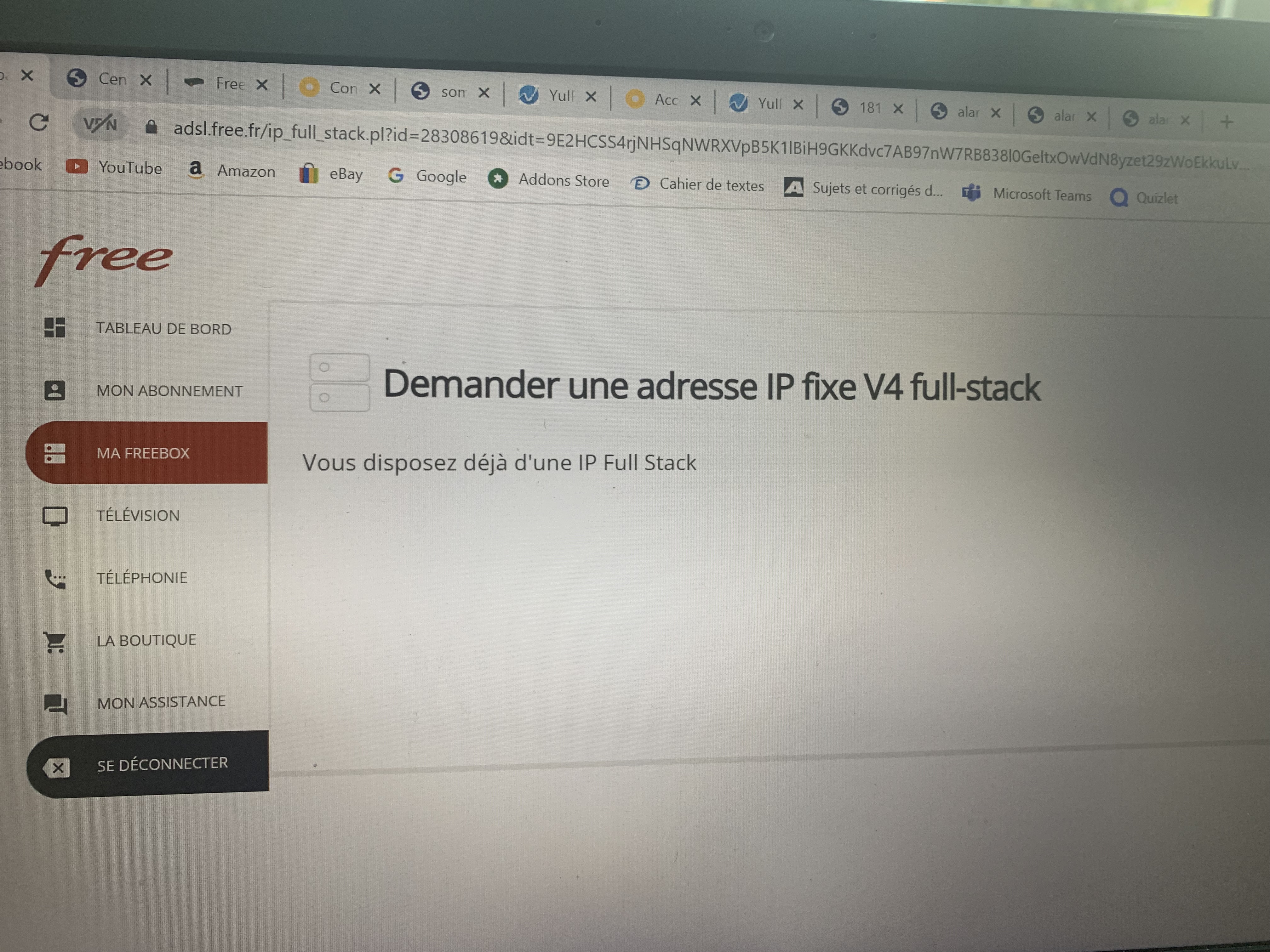

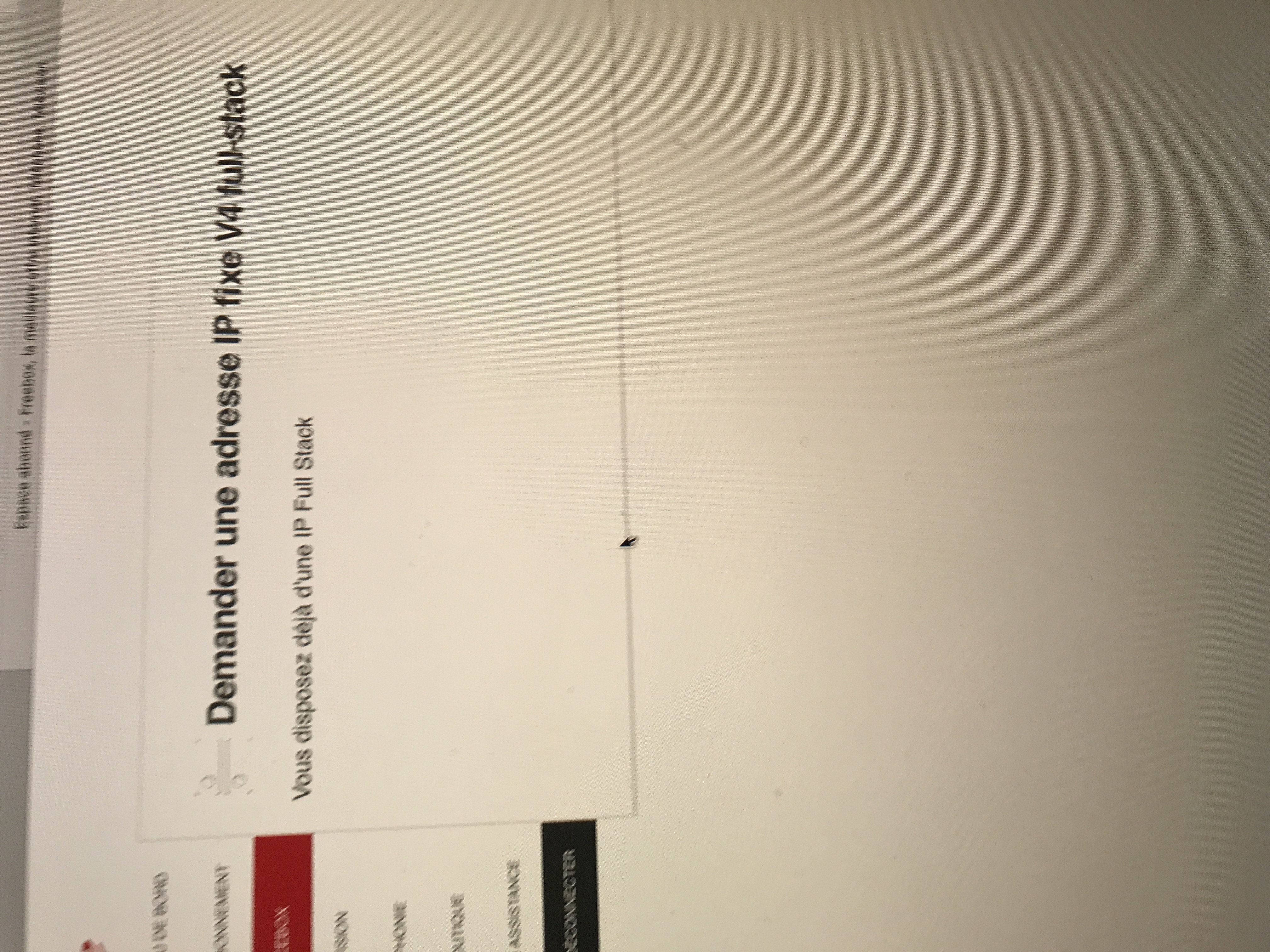

    Pour le vérifier connectez vous sur votre compte Free et regardez comme sur la copie d'écran jointe si vous avez une tranche de ports derrière votre IP.
    Si c'est le cas, indiquez nous la tranche autorisée et on vous guidera pour paramétrer l'accès extérieur.

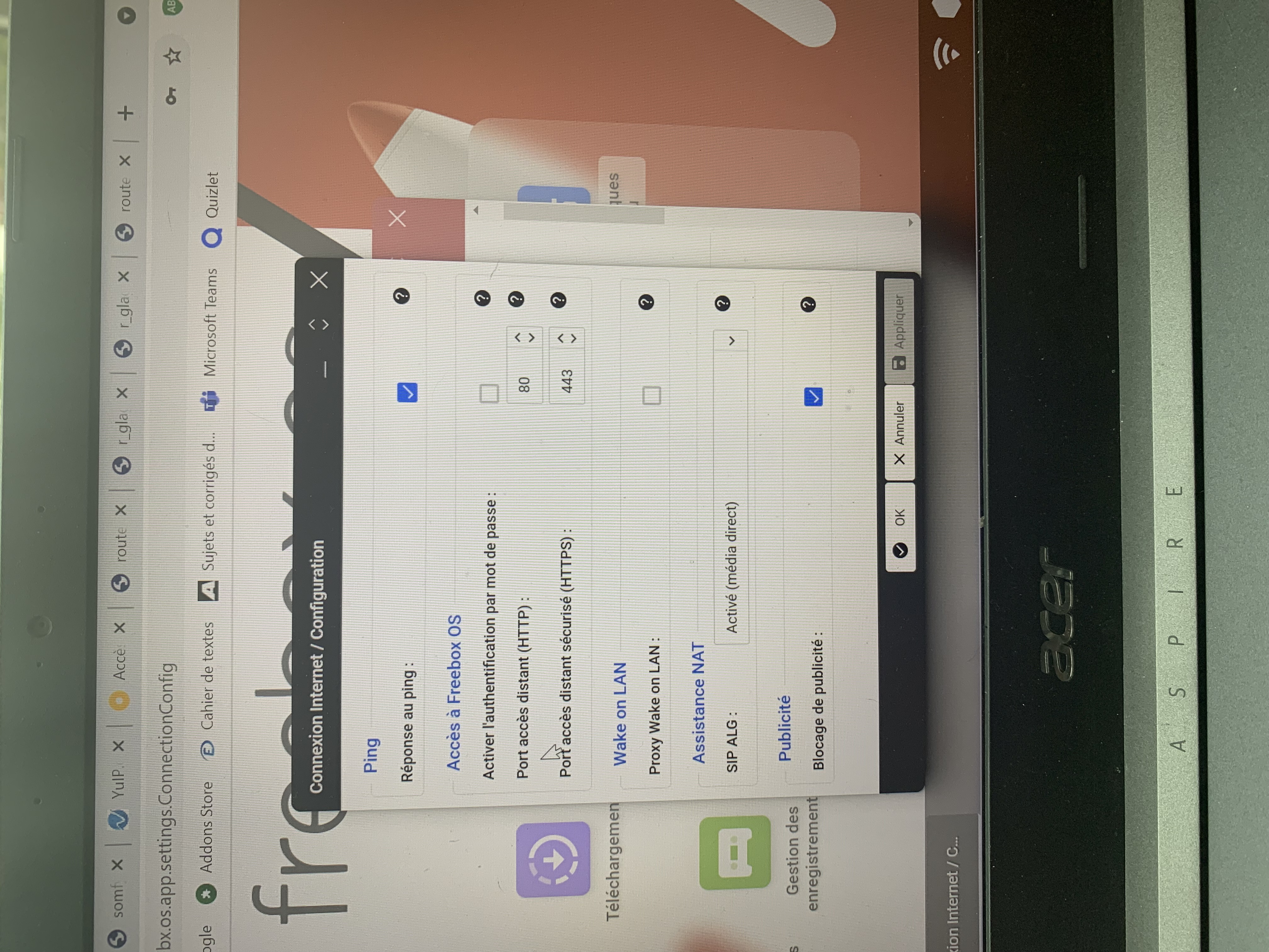

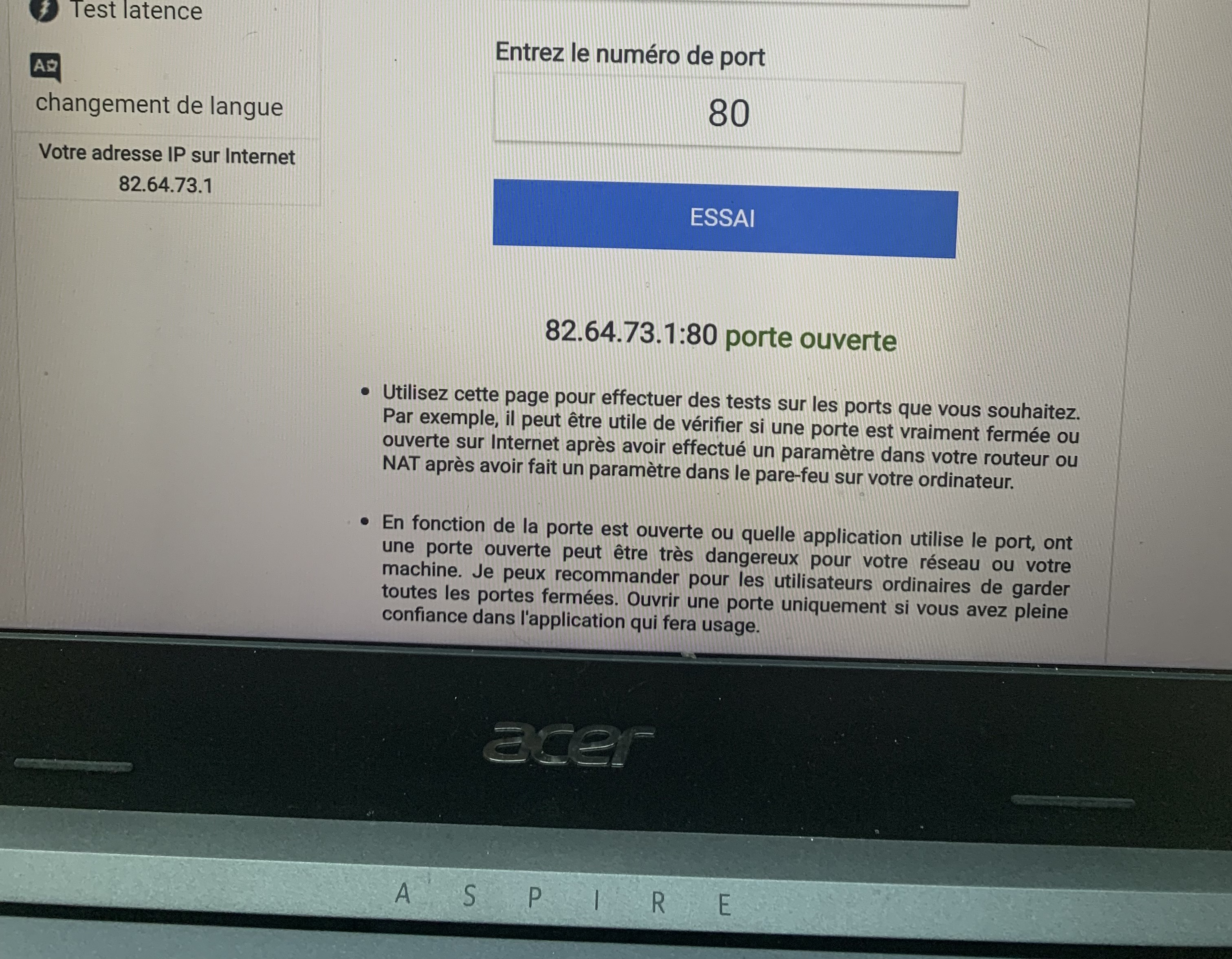

    Mes ports sont bien ouvert, conf photos, nous l'avons fait depuis le début malheureusement, je pensais aussi que c'était ça le problème.
    Nous avons bien une adresse full stack également par contre il n'est pas inscrit de tranche de port derrière l'IP
    Par contre je n'arrive pas à trouver comment paramétrer le routeur et je ne sais pas où mettre dans l'alarme les ports de la freebox
    Dorothée, vous êtes bien en IP V4 et votre centrale est bien visible de l'extérieur comme vous pouvez le voir sur la copie d'écran jointe.
    Avez vous bien coché la case accès a distance sur votre centrale ?

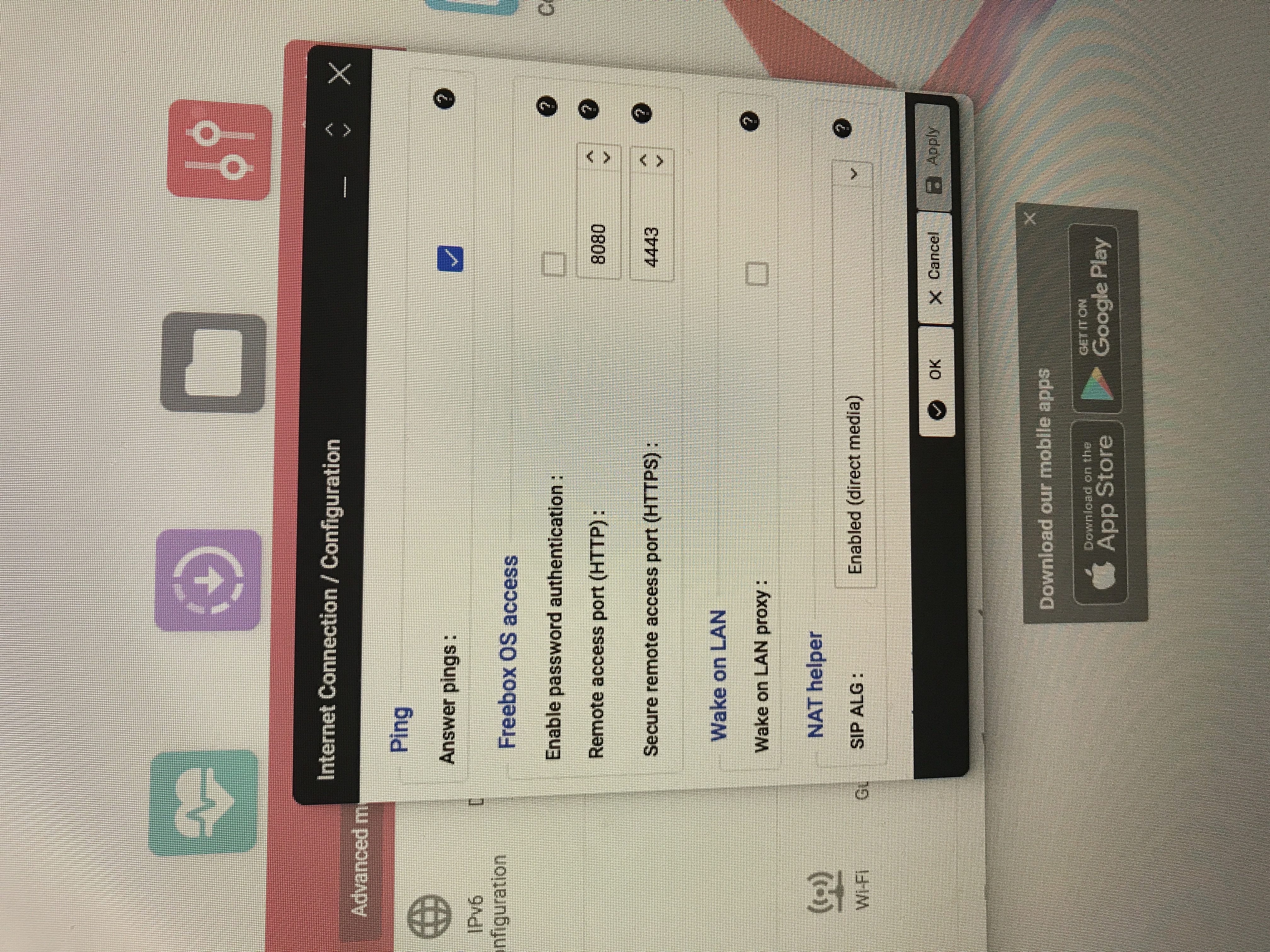

    Attention Dorothée, je viens de voir dans vos copies d'écran plus haut que l'accès à distance sur votre Freebox se fait par les ports 80 et 443. Il faut les changer. Mettez 4443 et 8080 ! Ils ne peuvent pas être les mêmes que ceux de la centrale.

    Non ! Il faut juste les changer à l'endroit de la photo ci-dessus et relancer la Freebox.
    Bien que l'accès Freebox OS n'était pas activé il est préférable de changer les ports comme indiqué par Jean-Luc.

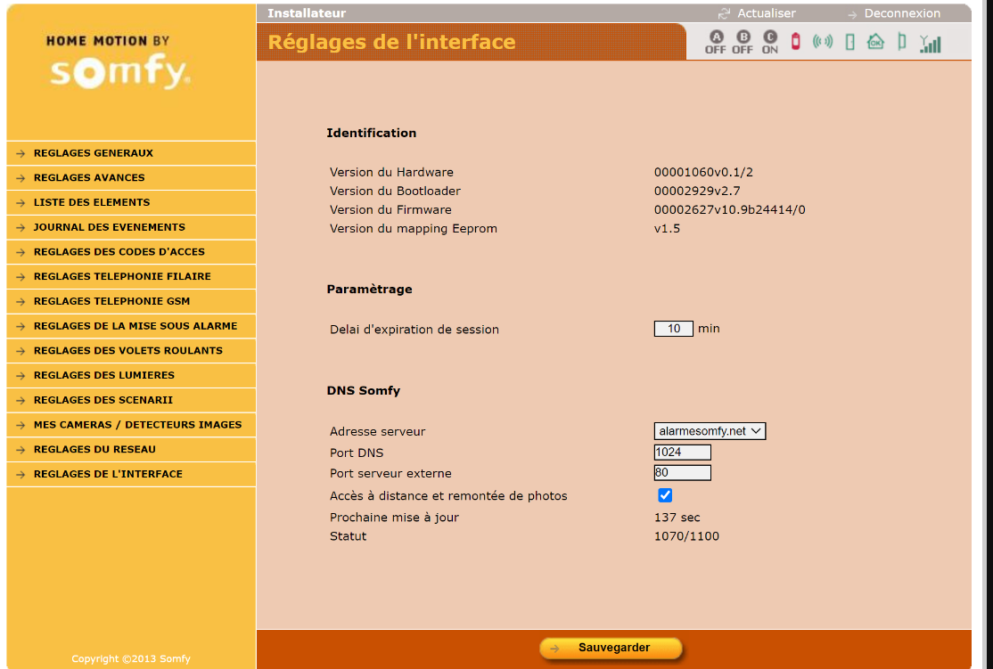

    Autre suggestion: sur le "Réglage de l'interface", passez le "Port DNS" de 1024 à 80

    Pour le port DNS je dois modifier le 1024 en 80?

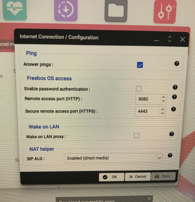

    J’ai donc suivi la procédure, changer les ports en 8080 et 4443, et je n’arrive toujours pas à me connecter à distance. La référence centrale : 536562. Je vous joins photos de ma ligne Free. Merci de votre aide.

    Sur l'écran de votre photo jointe, il faut éviter à cet endroit que les ports soient les mêmes que pour la centrale.

    Les ports de box Free sont 8080 et 4443
    Les ports alarme Somfy sont : 80 et 443
