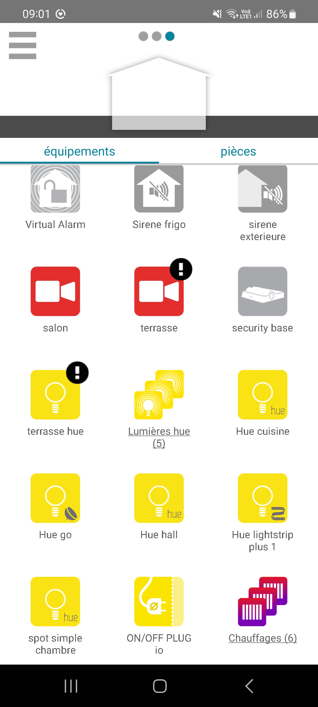

    J'ai le même problème.
    Sur tahoma j'ai un point d'exclamation sur ma caméra outdoor et sur la lampe associée.
    Ci-joint le scanner
    Je me suis deconnecter et resynchroniser la box mais toujours le même problème.
    Pourriez-vous m'aider ?
    D'avance merci
    Sur l'application somfy protect tout fonctionne.

    Bonjour Laurent,
    Je ne vois plus d'erreur sur votre caméra.
    Pouvez-vous me confirmer que tout fonctionne?

    Bonjour Vanessa,
    Merci pour votre retour.
    J'ai toujours les points d'exclamation.
    Voulez-vous le code pin de ma box tahoma ?
    Laurent
    Vanessa F.
    Vanessa F.
    Vanessa F.
    Laurent,
    Merci de supprimer tous vos scénarios liés à Somfy protect.
    Je supprimerai ensuite le lien pour le créer de nouveau.

    Bonjour Vanessa
    Je viens de supprimer les scénarios
    Vous n'avez pas besoin du cide pin de ma tahoma ?
    Vanessa F.
    Vanessa F.
    Vanessa F.
    Bonjour Laurent,
    Non j'ai accès avec votre mail.
    J'ai supprimé le lien avec Somfy Protect, je vous laisses créer le lien de nouveau.

    Bonjour Vanessa,
    Merci pour votre aide, le problème est résolu.
