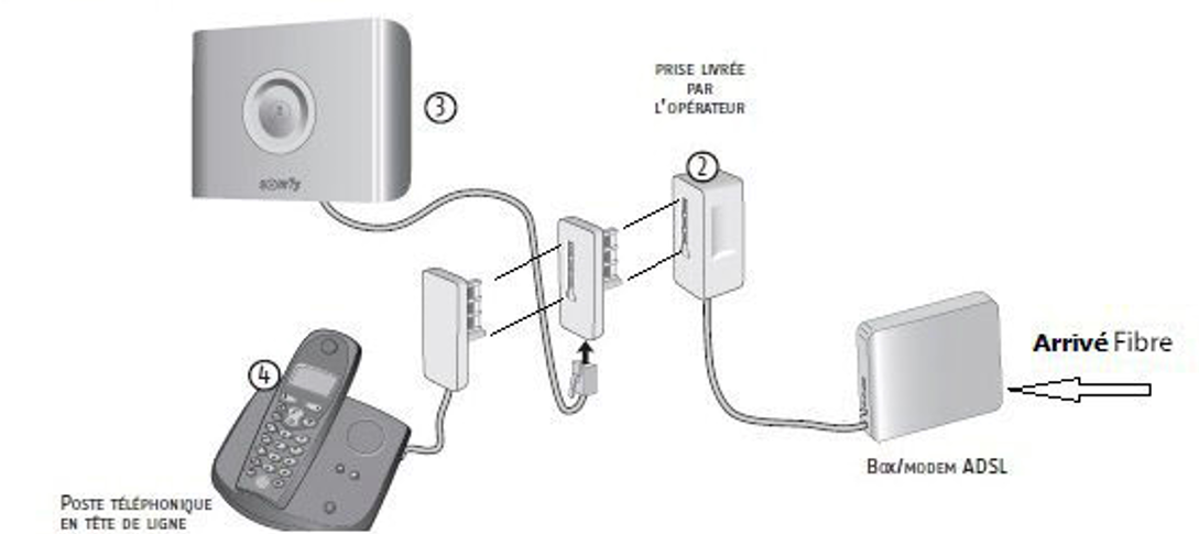

    Bonjour David
    Est-ce qu'à part la Protexiom qui est différente, le branchement est respecté, comme sur ce dessin ?
    David J.
    David J.
    David J.
    55 / 100
    Bonsoir Jean-Luc. Oui, le branchement est exactement comme ça.
