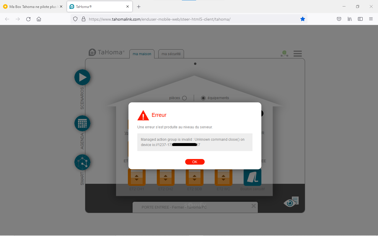

    Bonjour, pareil pour moi, plus de scénarios des volets IO depuis la mise à jour. Les volets en RTS fonctionnent.
    Un reset n'a rien résolu, le suivant m'a permis de reprendre le contrôle de la luminosité. Patience donc...
    En fichier joint le message d'erreur renvoyé, pour info.
