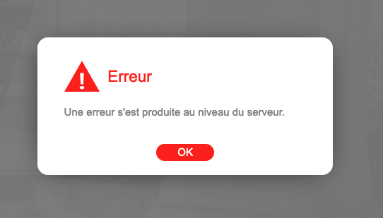

    Un grand merci Gaëlle, les deux voyants sont verts mais j'ai toujours le même message ! voyez par vous-même en pièce jointe, que puis-je faire de plus ? cordialement

    Marc,
    Ce message appairait lors de la connexion?

    Oui Gaëlle, quand j'arrive sur ce lien : https://www.tahomalink.com/enduser-mobile-web/steer-html5... Je mets mon adresse mail et mon mot de passe et j'ai le message d'erreur qui apparaît ! J'ai un Imac et un MacBook Pro, Cela ne marche sur aucun de ces matériels alors qu'avant tout fonctionnait parfaitement bien ! J'utilise Firefox comme navigateur si cela peut vous aider, merci pour votre aide, Marc

    Marc,
    Avez vous vidé les caches et cookies de votre navigateur ?
    Pouvez vous tester en navigation privé ?

    FANTASTIQUE !!! C'était bien ça, un grand merci Gaëlle, je ne vous embrasse mais le coeur y est !!! Passer de bonnes fêtes, Marc
