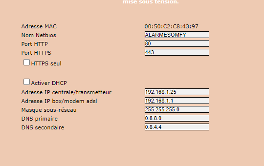

    Voici les copies d'écrans mais je ne pense pas qu'il y ait de problème ici puisque je me connecte parfaitement depuis l'application mobile en 4G.
    Cédric G.
    Cédric G.
    Cédric G.
    208 / 750
    Et pour info, même si le DHCP est activé, j'ai "fixé" l'ip de l'alarme sur ma livebox donc l'ip est toujours .25.

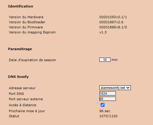

    Sur le "Réglage réseau" décochez la case "Activer DHCP", passez le "DNS primaire" à 8.8.8.8 et de DNS secondaire à 8.8.4.4.
    Sur le "Réglage de l'interface", passer le "Port DNS" de 1024 à 80. Ensuite supprimez la caméra et réinitialisez la (pas au bouton reset), voir la doc, et refaites l'installation sur la Protexiom.

    J'ai fait la première partie mais dans les infos dns, j'ai bien mis ce que vous m'avez dit mais ça ne semble pas l'enregistrer comme il faut.
    (cf screenshot)

    Je mets bien 8.8.8.8 et 8.8.4.4, je sauvegarde et quand je me reconnecte. Ca remplace par ce qui est affiché dans la copie d'écran.
    Alors c'est qu'il y a un problème avec la centrale.
    Essayez de remettre les anciennes valeurs.

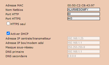

    J'ai recoché DHCP. Dois je également remettre sur l'interface le paramètre DNS à "1024" au lieu de "80" ?
    Après réinit de la caméra, le voyant autour de l'objectif est vert.
    Par contre, je ne trouve rien dans la notice de mon alarme protexiom pour réajouter la camera. Auriez-vous une procédure quelque part ?
    Il ne faut pas recocher la case "DHCP", et laisser les paramètres aux valeurs indiquées.

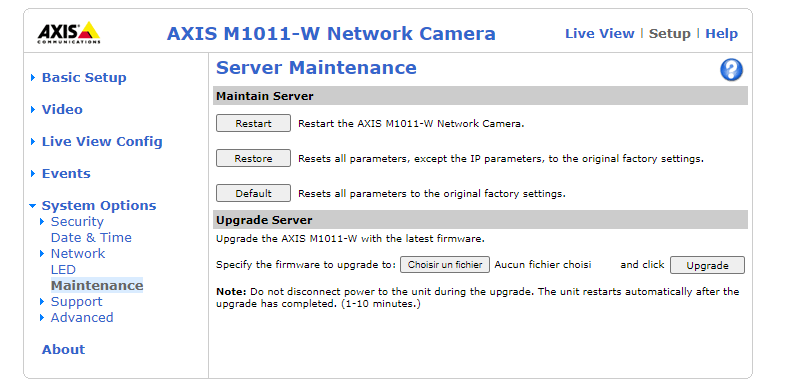

    J'ai vu qu'il est possible d'uploader un firmware depuis l'interface technique de la caméra.
    Personne n'aurait le firmware "somfy" pour ce modèle que je pourrais installer directement dessus ?

    J ai vu qu il y avait un moyen pour reenregistrer le firmware sur la caméra (via les interfaces axis). Il n est pas possible de me le transmettre ?
