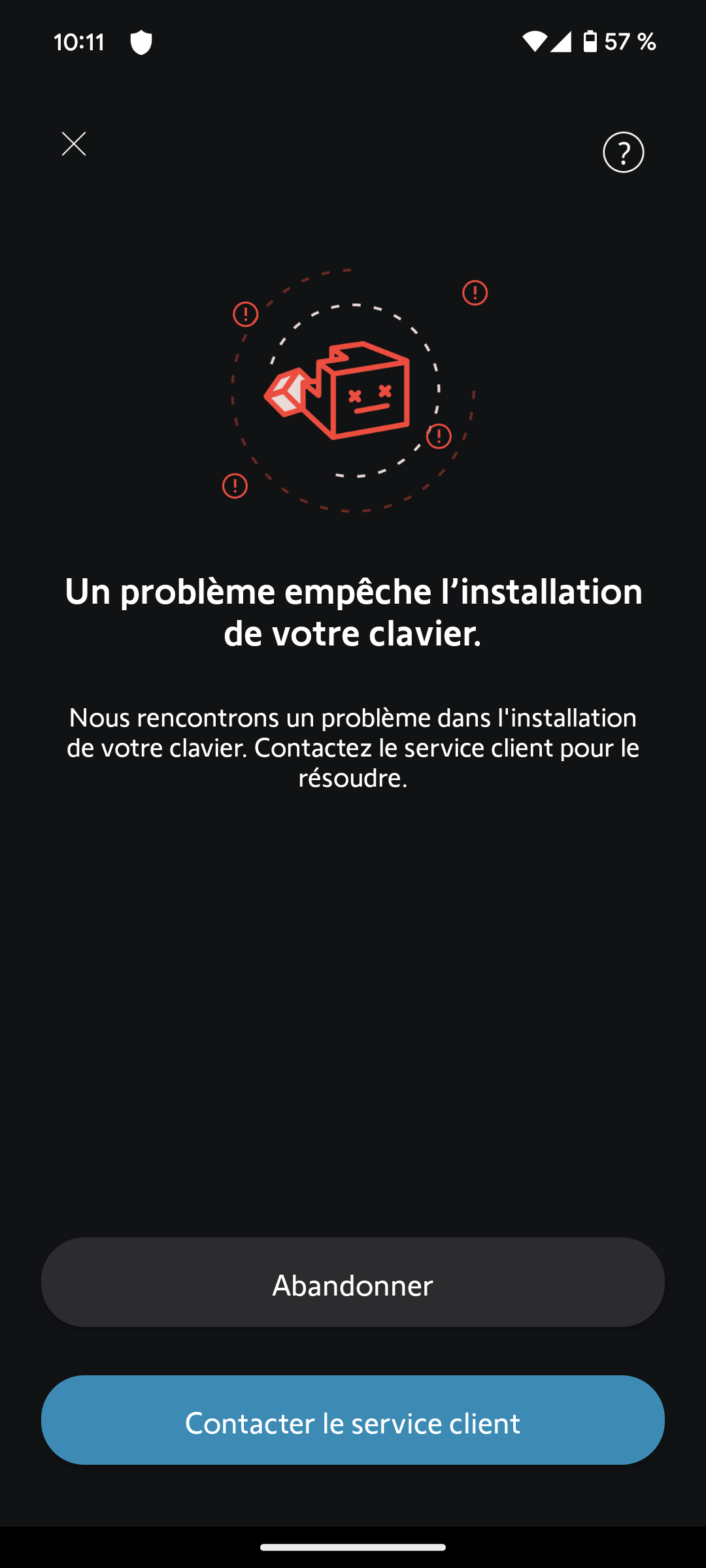

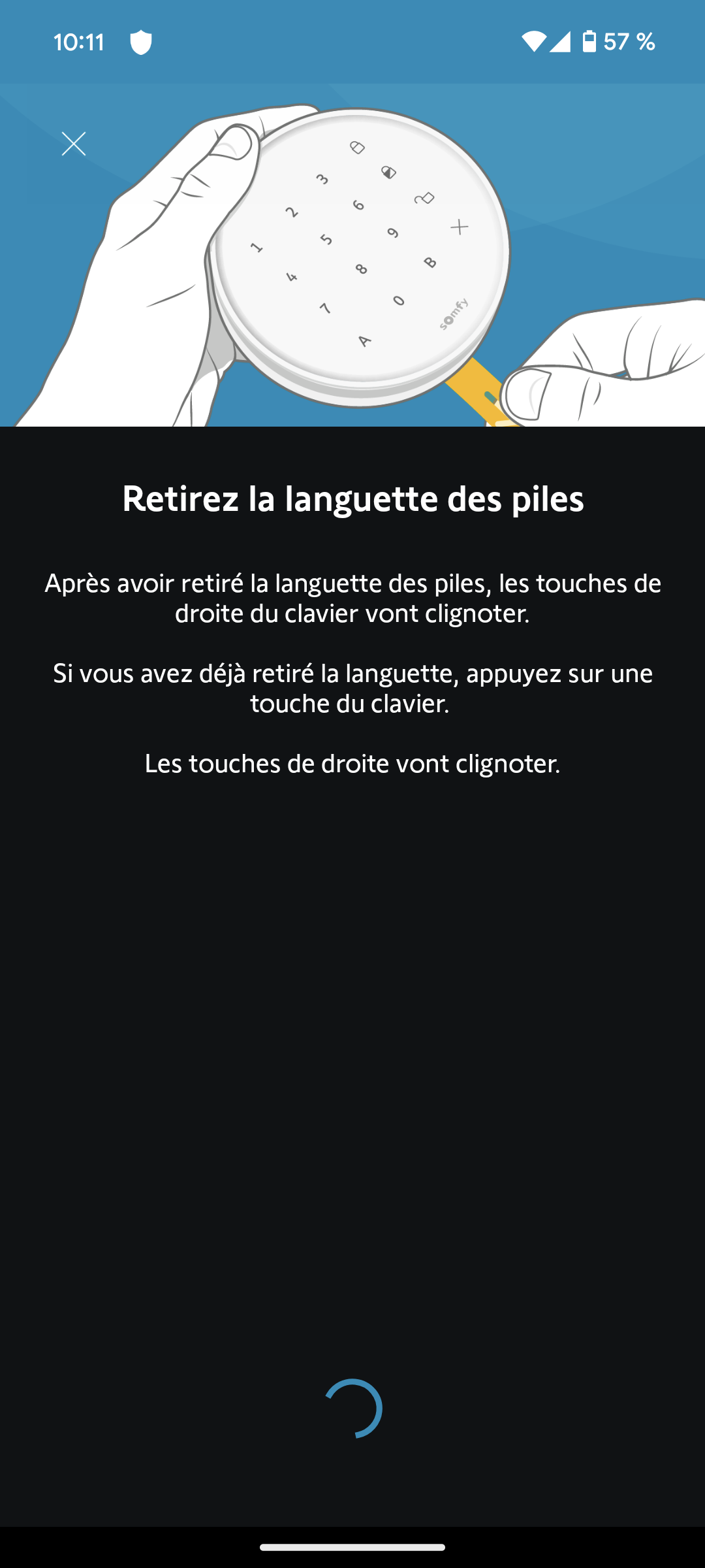

    Bonjour Morgan,
    Vous trouverez en pièces-jointes la photo de l'étape où le message apparaît et le message en question.
    Pour rappel, le message s'affiche instantanément après avoir retiré la languette / appuyé sur une touche (le clavier n'ayant pas fini son balayage pour se connecter au système).

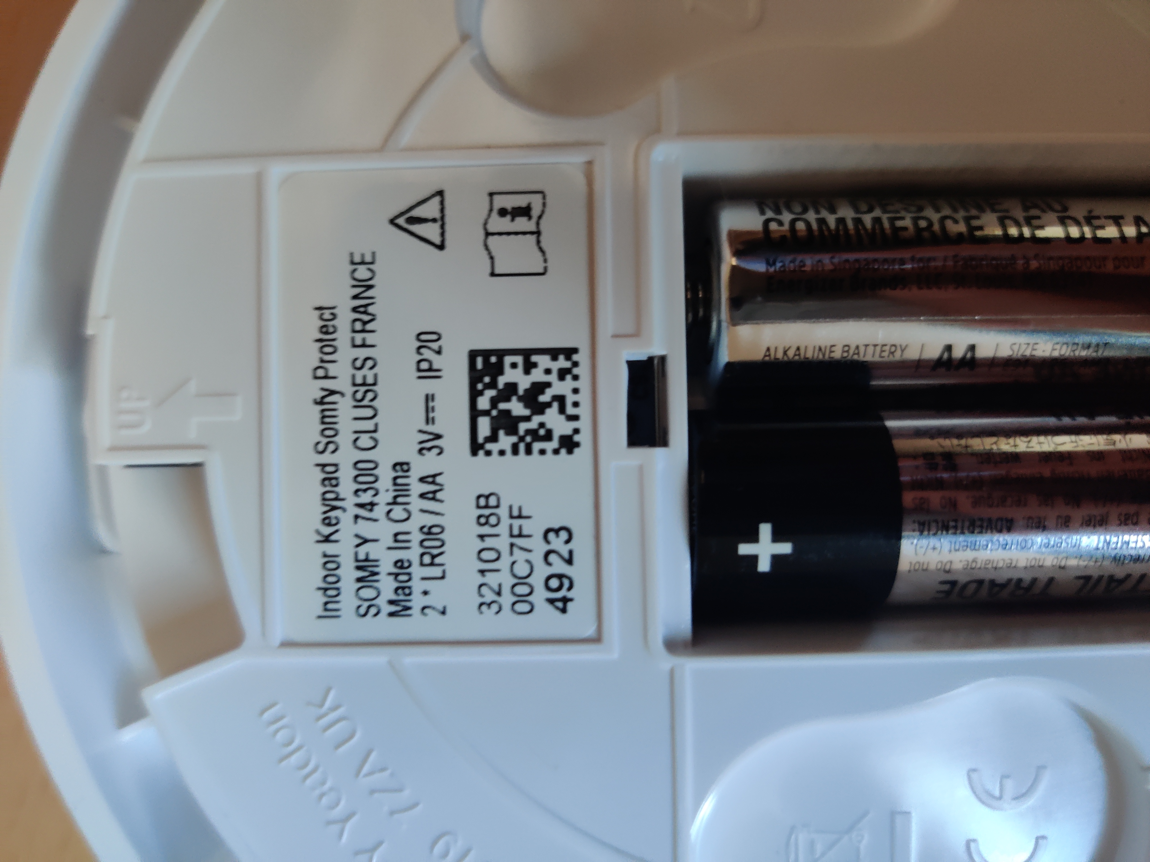

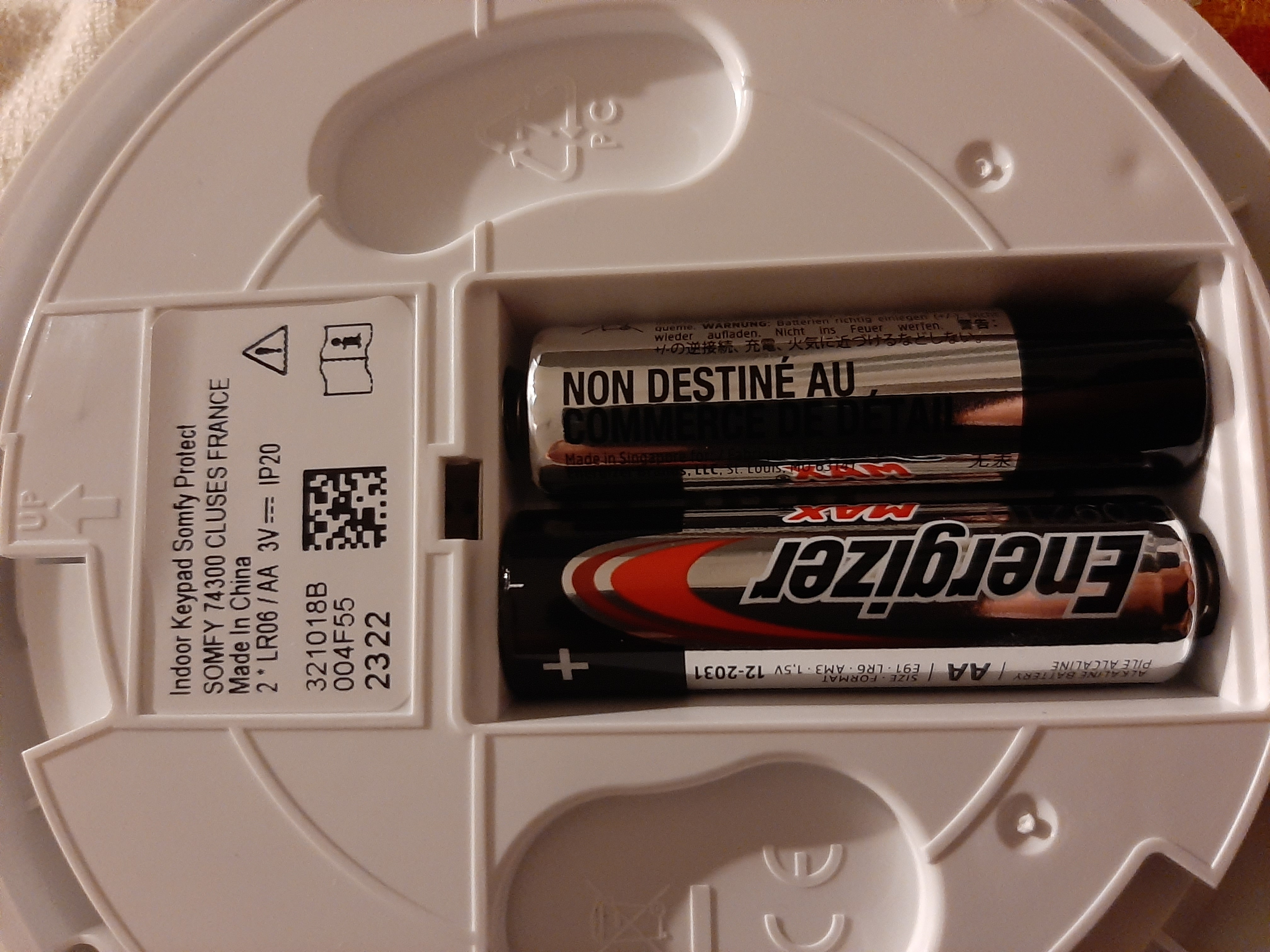

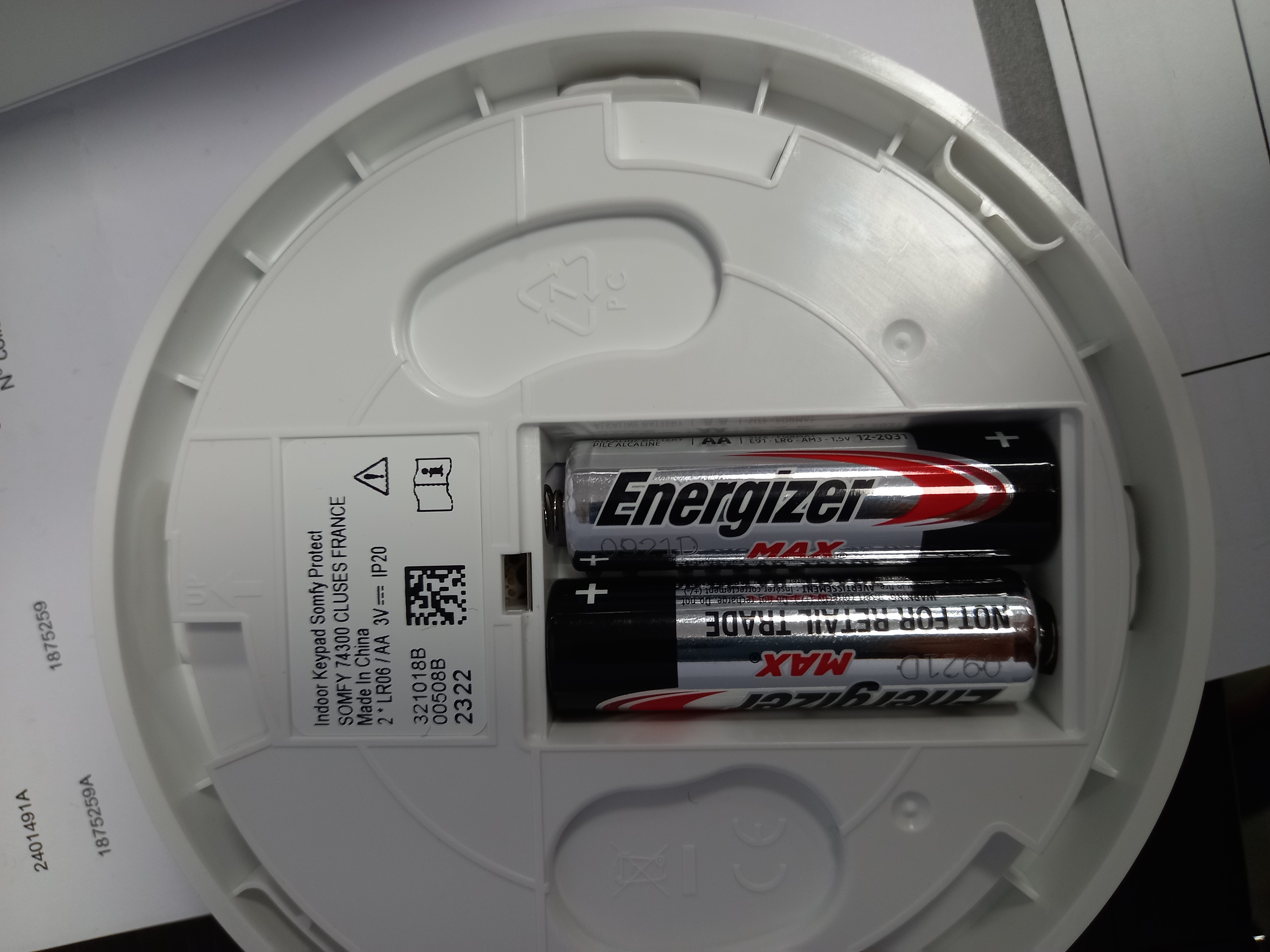

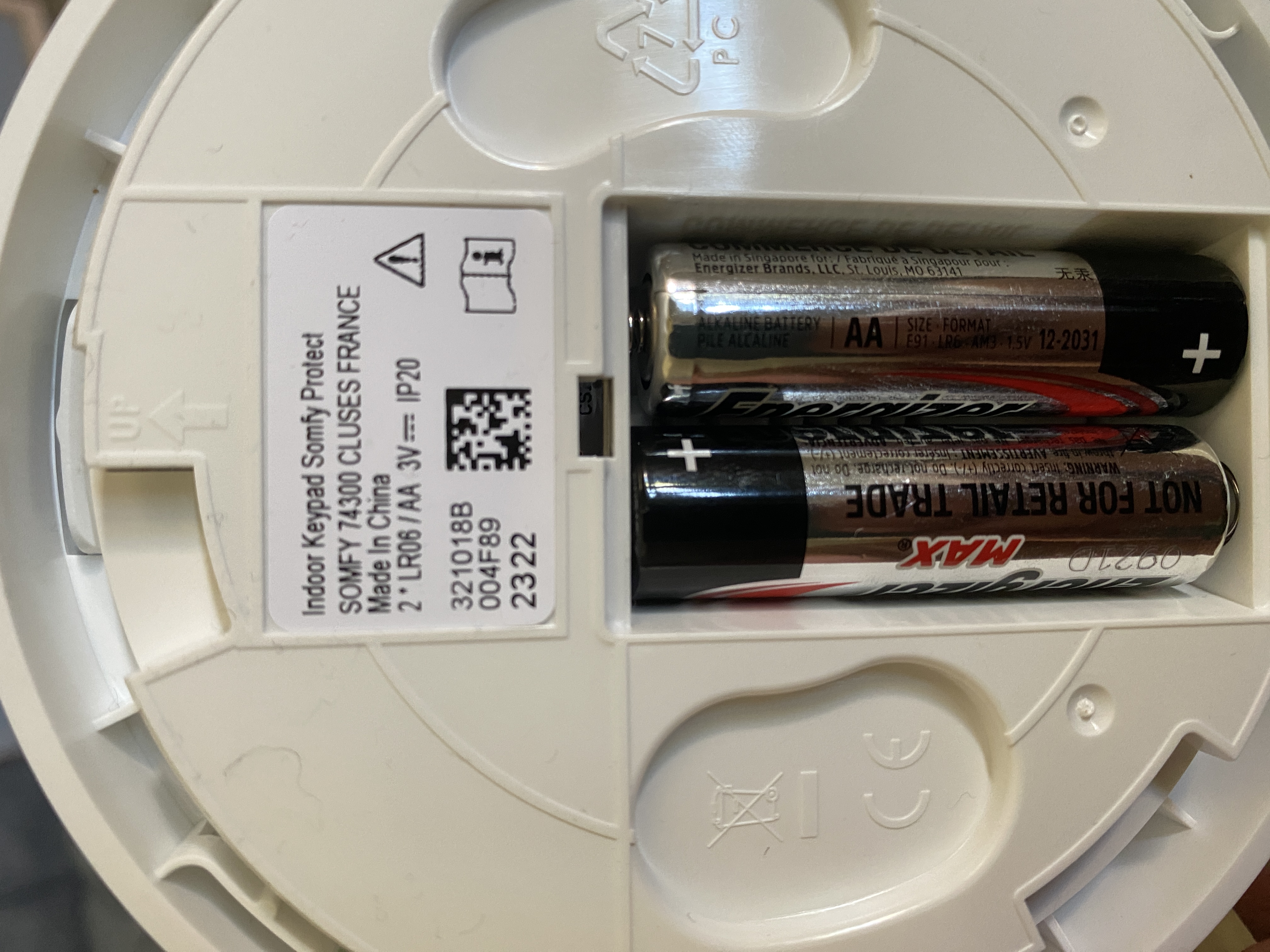

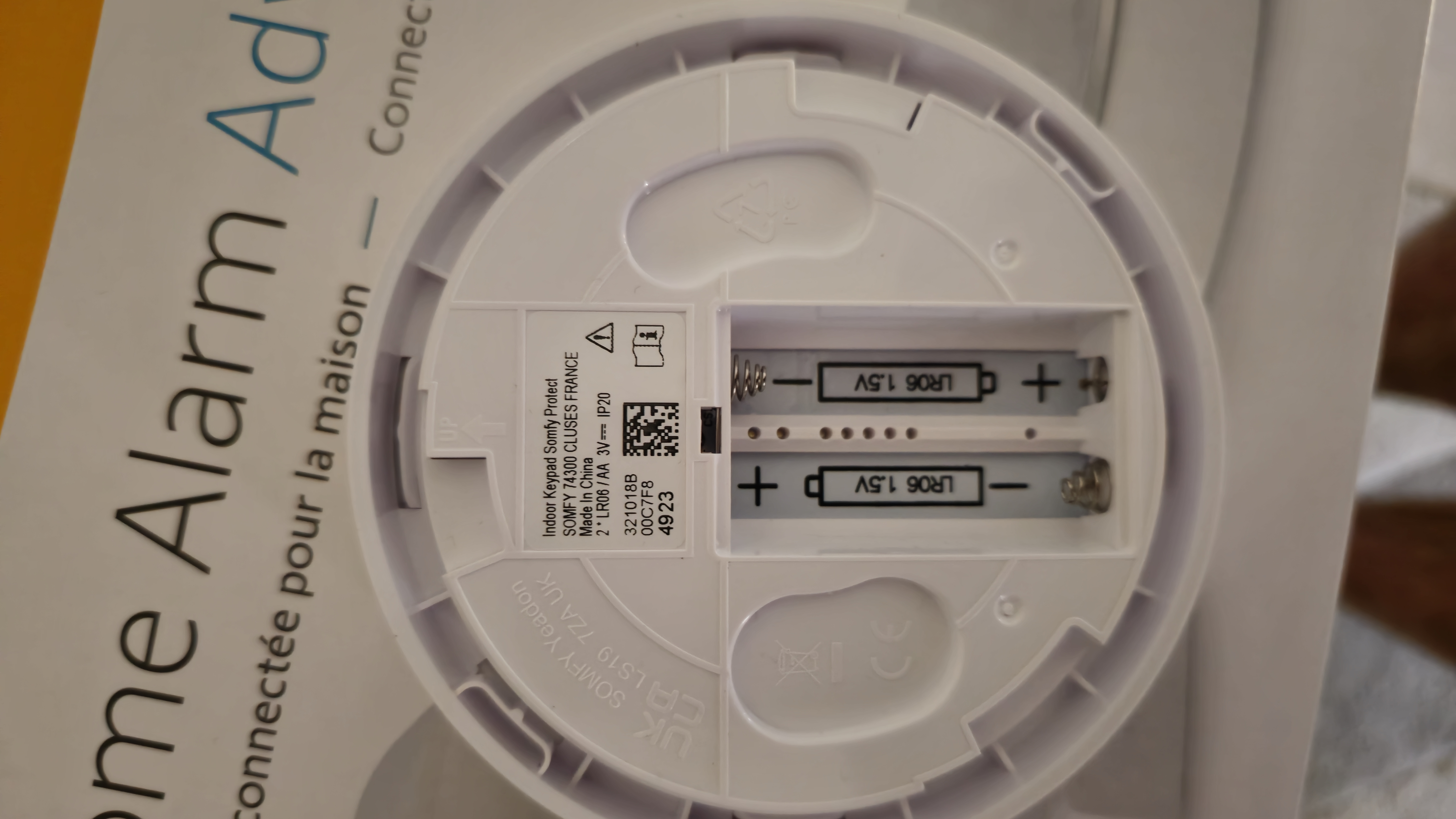

    Bonjour Florian et Geoffrey,
    Pouvez vous poster une photo de l'étiquette à l'arrière du clavier.

    Geoffrey P.
    Geoffrey P.
    Geoffrey P.
    22 / 100
    Voilà la photo demandée
    Geoffrey
    Florian A.
    Florian A.
    Florian A.
    56 / 100
    Florian A
