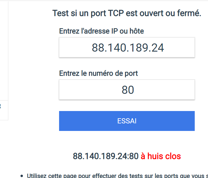

    Merci, le résultat est " huis clos"

    j'ai l'impression que les ports ne sont pas ouvert (voir pj)

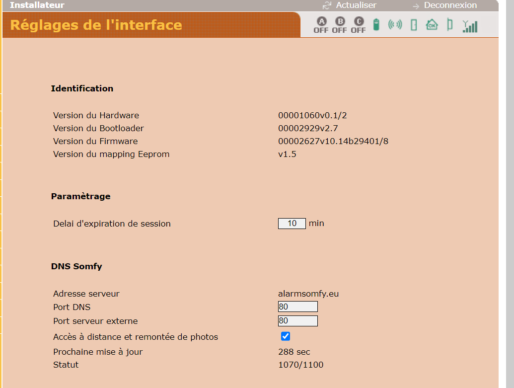

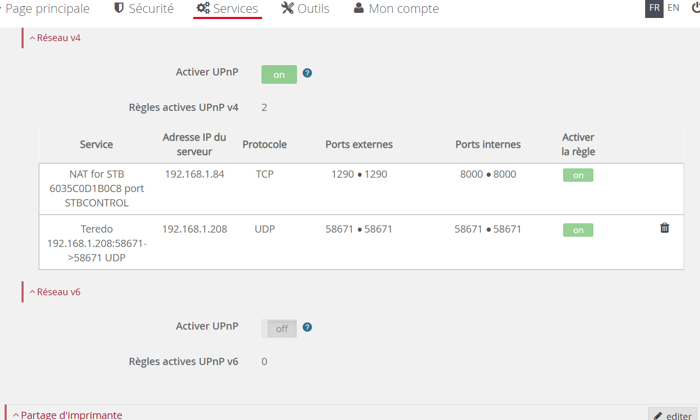

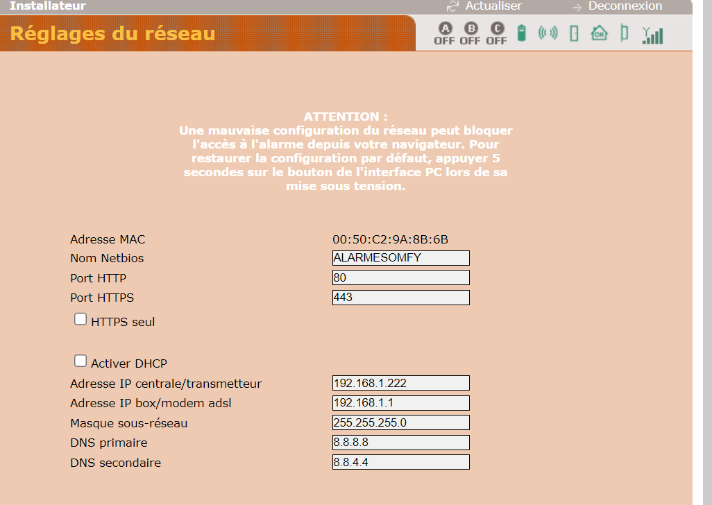

    Merci ;
    Ci joint les copies, pour les ports je ne trouve pas où les ouvrir.
    J'essaye de me connecter à l'application via mon télephone en 4g.
    merci
    Stéphane
    Afin de partir sur de bonnes bases, sur le "Réglage de l'interface", passez le "Port DNS" de 1024 à 80.
    Sur le "Réglage réseau", mettez 8.8.8.8 en DNS primaire et 8.8.4.4 en DNS secondaire.
    Ensuite, votre troisième photo ne reflète pas l'ouverture des ports 80 et 443 pour l'alarme. Je ne connais pas votre box internet mais vous devez avoir une partie "ouverture de ports" ou "NAT/PAT". Quelle est la référence de votre box sfr ?

    ma box est SFR8 , je ne trouve pas pour les ports.
    Aie ! Il faut demander à sfr de repasser en ipv4 "full stack" pour avoir le menu "NAT" sur la box et pouvoir ouvrir les ports 80 et 443.
    Beaucoup abandonne sfr à cause de cala !
