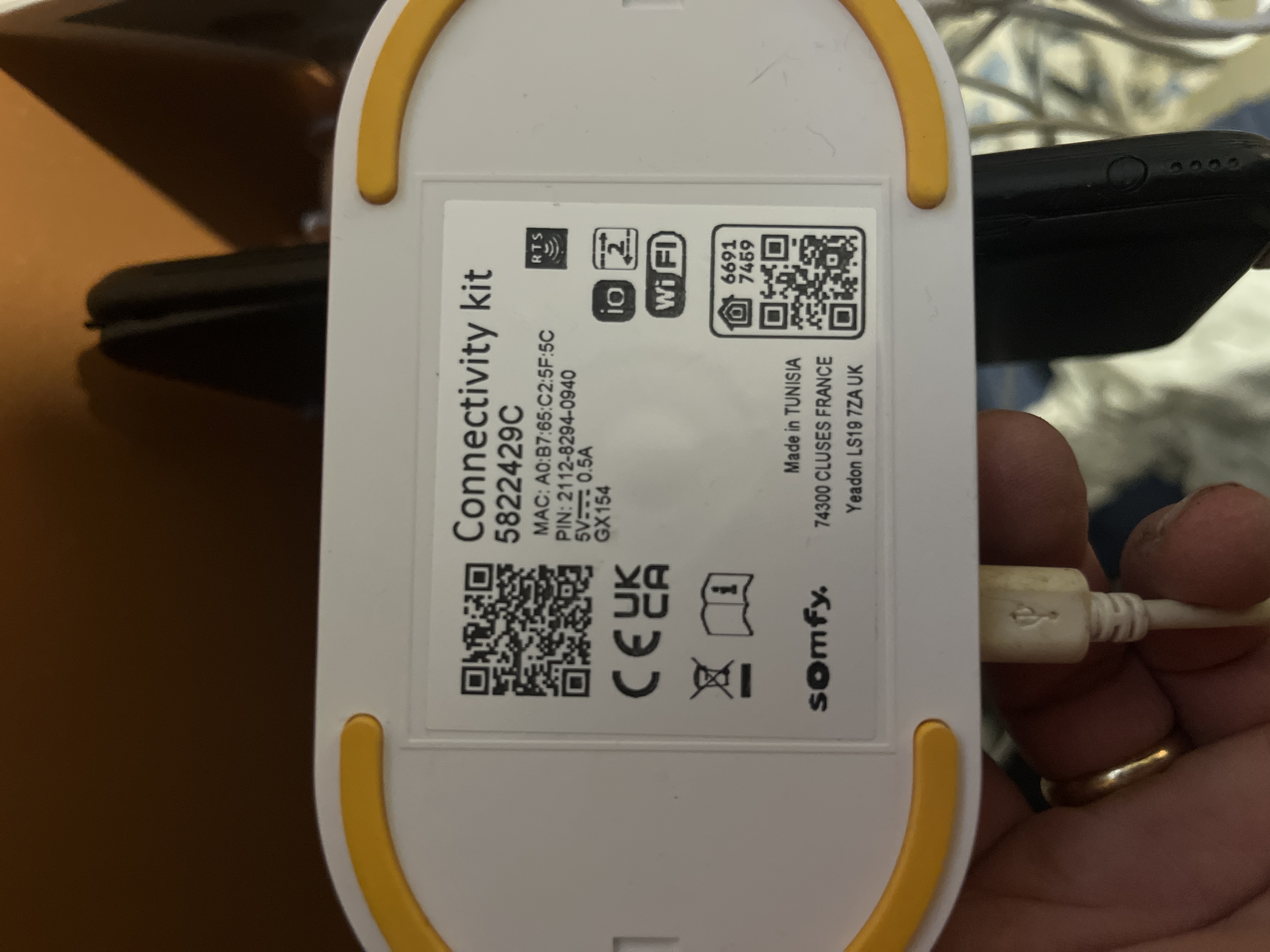

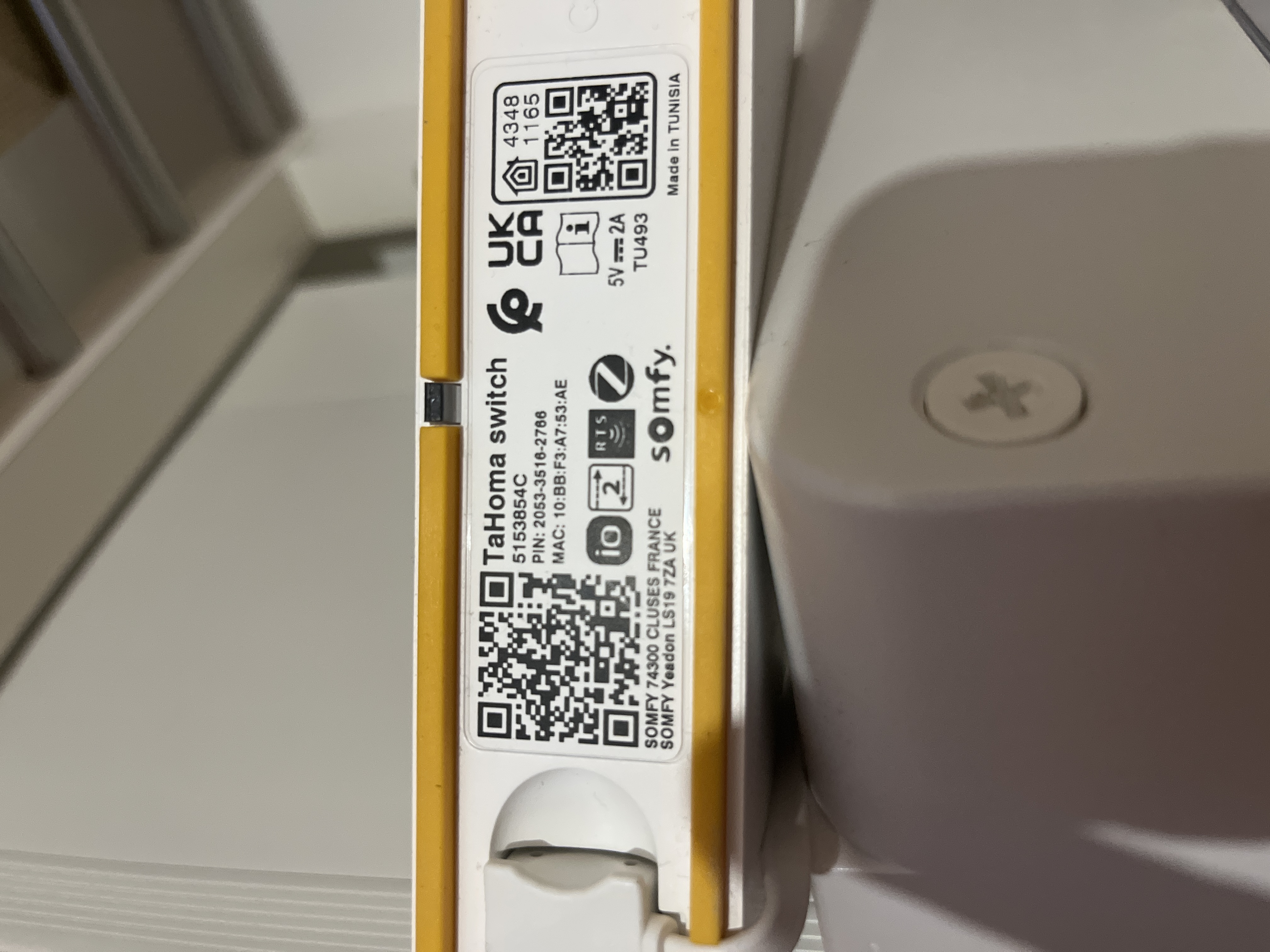

    Je suis dans la meme situation.
    Je souhaite transférer mes équipements du kit de connectivité vers la switch.
    J’ai paramètre chaque box sur une adresse mail différente et les deux sont actives.
    Voici les codes pin :
    Kit connectivité (ancienne installation) : 2112-8294-0940
    TaHoma Switch (nouvelle installation) : 2063-3516-2766
    Par avance merci !
