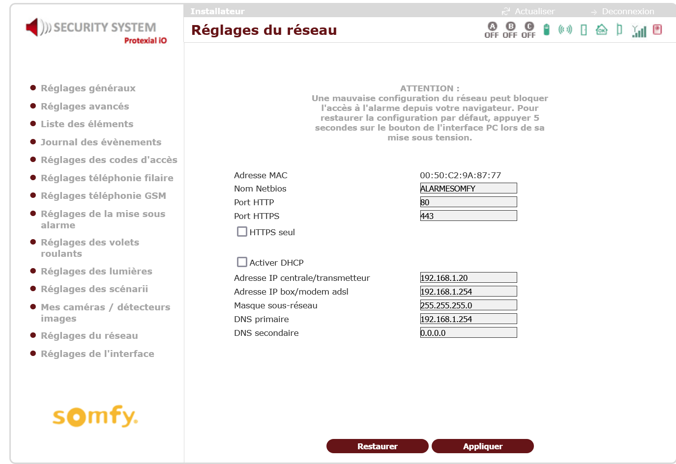

    Veuillez m'envoyer une capture écran du paramétrage de votre box internet ainsi dans le menu réseau de votre interface en tant qu'installateur.

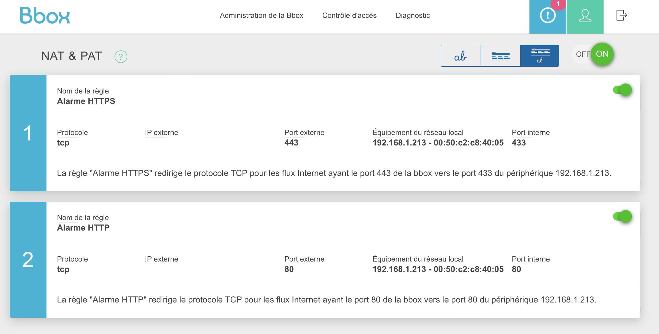

    Bonjour, voici les copie de mes paramètres
    Bonjour Carlos
    Quand vous avez fait les règles d'ouverture, vous avez bien rebooter la box internet avec un arrêt de 10s ??
    Voici un autre lien pour tester l'ouverture des Ports
    https://portchecker.co/checking
    Si les ports sont ouverts vous pouvez vérifier que vous avez accès à l'alarme en tapant l'adresse IP qui apparait dans le lien directement dans la ligne de commande de votre navigateur internet

    bonjour,
    j'ai effectivement patienté lors du reboot de la box et lorsque je tape l'adresse ip sur le navigateur web, j'ai accès.
