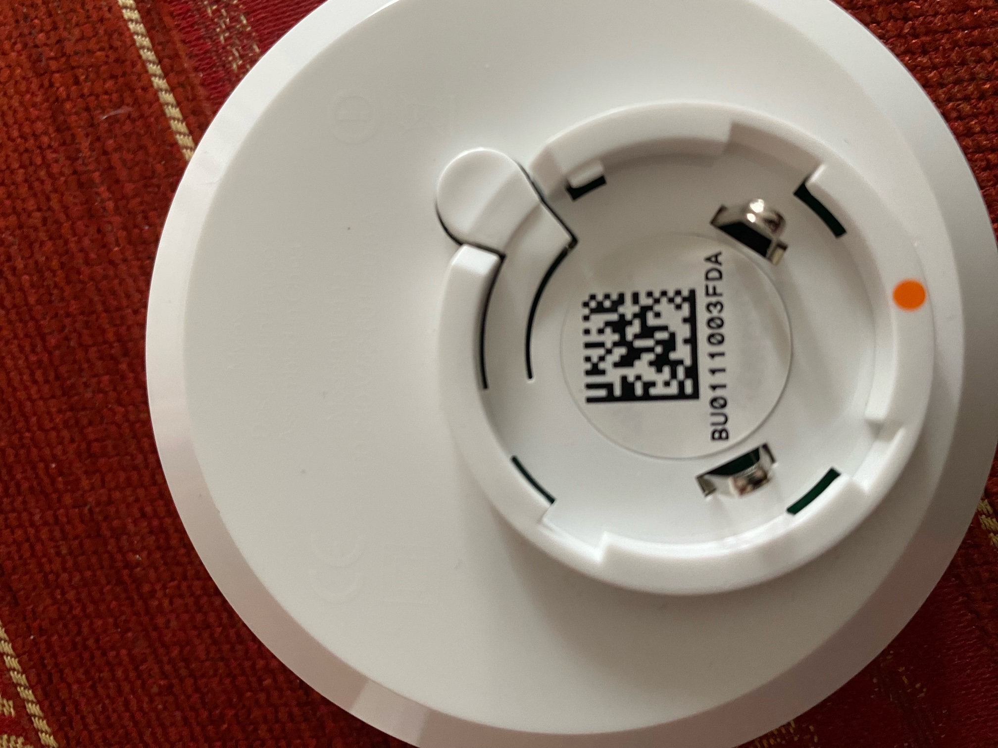

    Je me retrouve dans le même cas que Florine suite a un changement pour passer de l'adsl vers la fibre je n'arrive pas a reinstallé mon link je ne les pas désinstallé avec mon ancien code wifi et maintenant il n'est plus detecté
    pouvez me le réinitialisé svp
    je vous donne le numéro inscrit au dos du link
    BU0111003FDA
    Par avance merci pour votre aide

    Bonjour Nicole,
    Votre Link remonte partiellement sur notre serveur. Je viens de le supprimer afin que vous puissiez reprendre son installation.
    N'hésitez pas à reprendre son installation en le réinitialisant 20 s et non 8s.
    A l'étape de faire un appui bref sur le bouton sur le côté veuillez faire un appui bref et tout de suite suivant.
    Une fois que vous devez sélectionner le réseau SomfyHomeAlarm/Myfox il faudrait garder la connexion après le message indiquant qu'il n'y a pas d'accès à internet.
    Ensuite revenir sur l'application.
