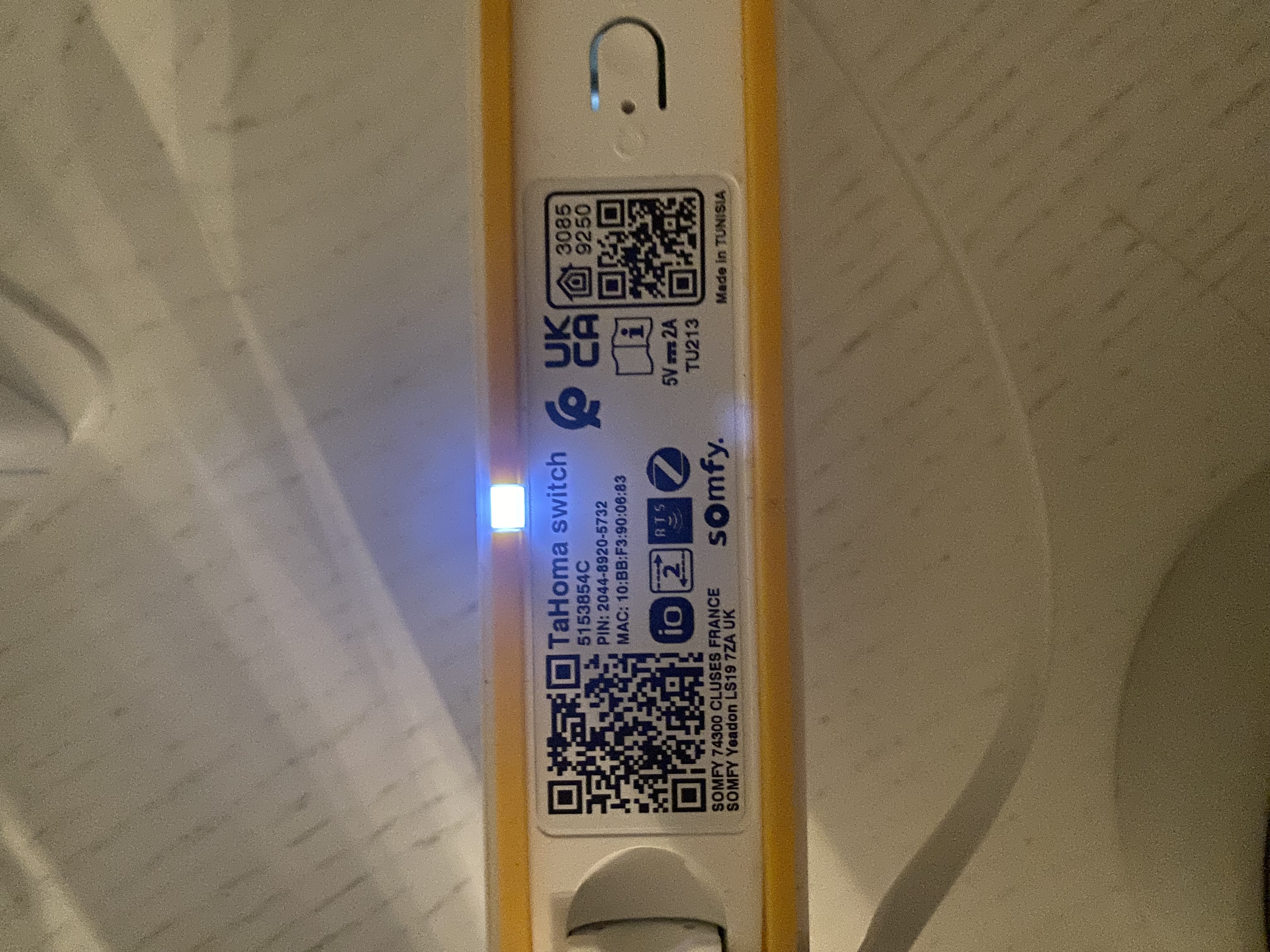

    Bonjour, j'ai le même soucis.
    Voici mon code PIn en PJ
    Cordialement.
    Merci d'avance
