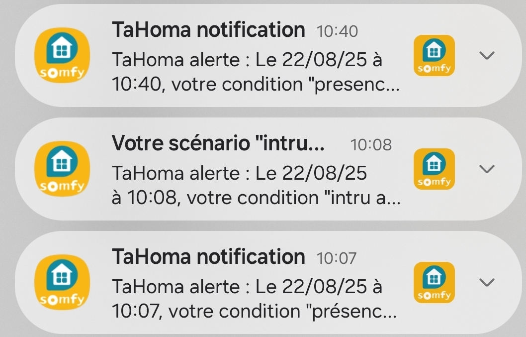

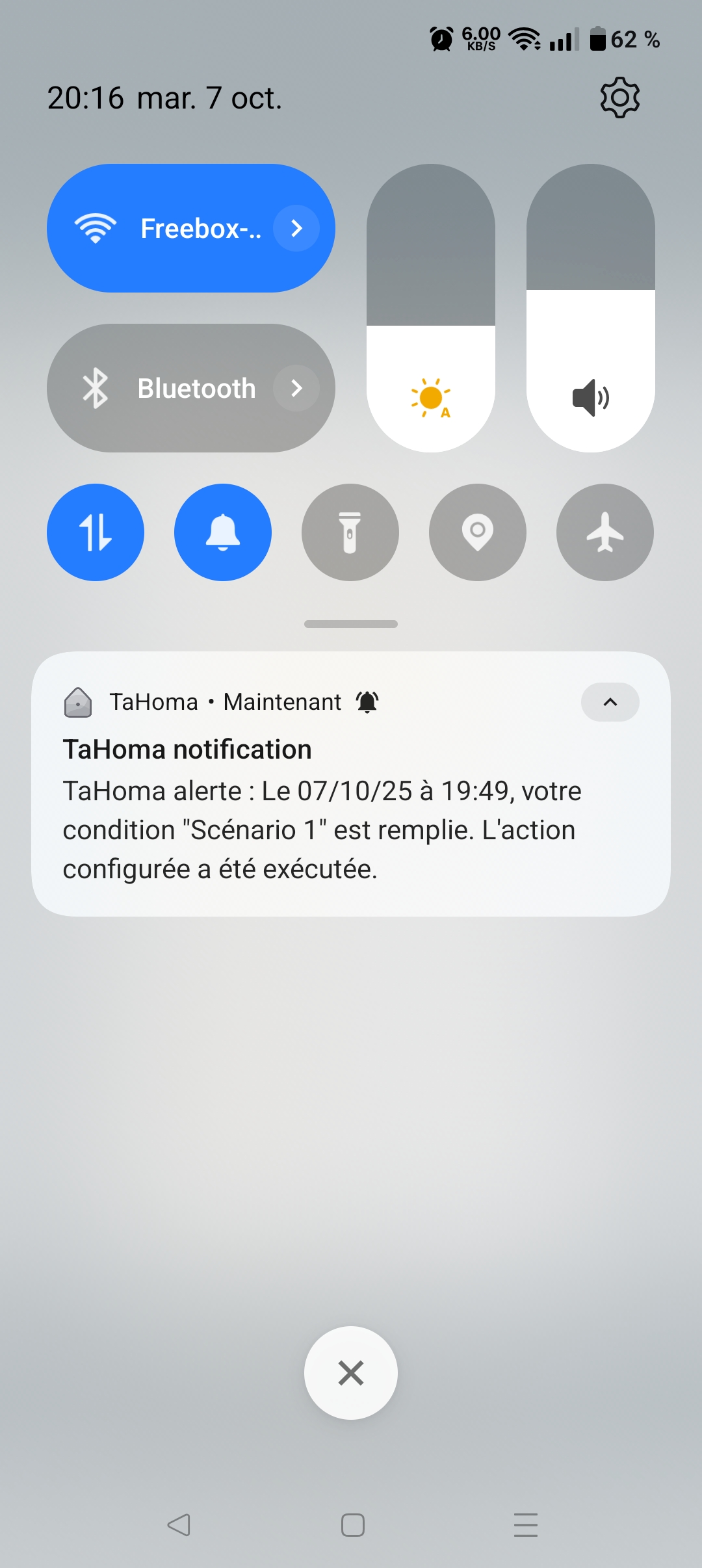

    Même observation: décalage entre 10 à 30 min entre le déclencheur et la notification, et uniquement chez Somfy. Le reste de ma domotique non-Somfy répond immédiatement aux déclencheurs par une notification. Ce n'est PAS un problème de surcharge réseau !
    Ce problème est récurrent, mainte fois signalé, toujours annoncé comme "résolu", mais ça ne tient guère plus que quelques semaines. C'est déprimant...

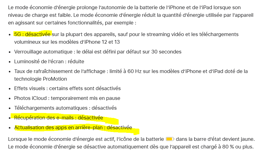

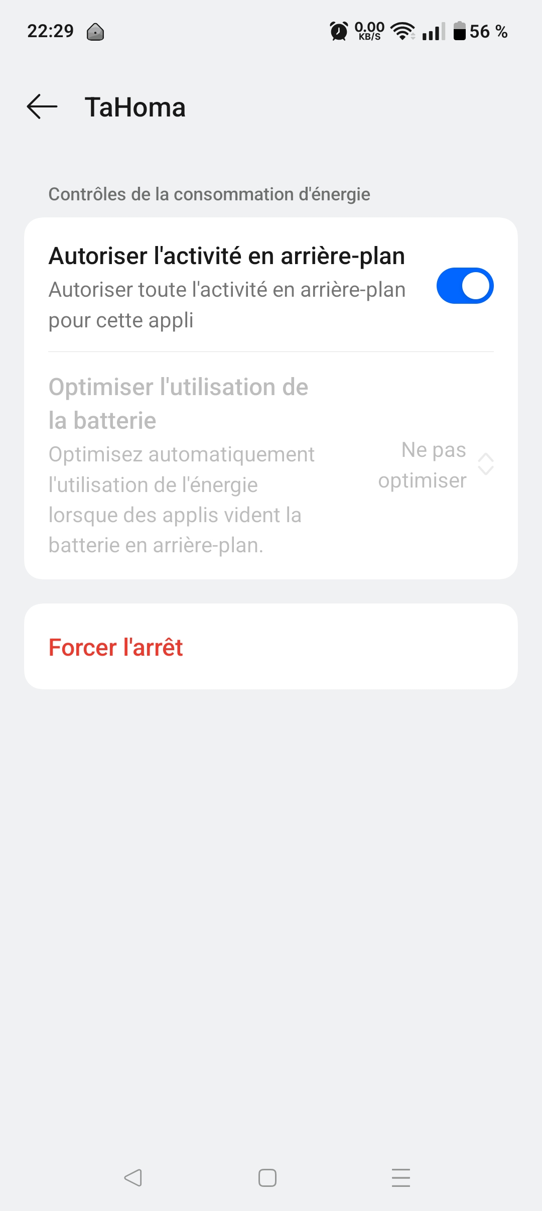

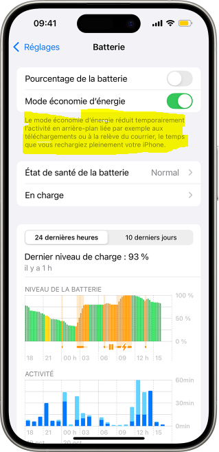

    Bonjour Philippe et vannessa,j étais dans le même cas que vous Philippe hier soir, mais après étude j ai constaté que dans mes smarts toute les notifications push étaient décochées suite à la manipulation. J ai donc tout remis en place en recochant les notifications par phone android dans mes smarts. J ai ensuite désinstaller l'application sur mon téléphone et réinstaller ensuite. Depuis ça fonctionne de nouveau, je reçois les notifications presque instantanément . Mais j ai remarqué que cela dépend beaucoup du réseau 4G/5G . Avant que Vanessa la manipulation je recevais dans l après-midi les notifications instantanément alors que le matin elles me parviennent avec 1h de retard.
    J ai également remarqué que suivant l état de ma batterie de mon téléphone il a tendance à mettre l application en sommeil malgré que pour tahoma classic tout soit activé par la garder active pour exemple quand j ouvre le cover de mon téléphone c est là que je reçois.

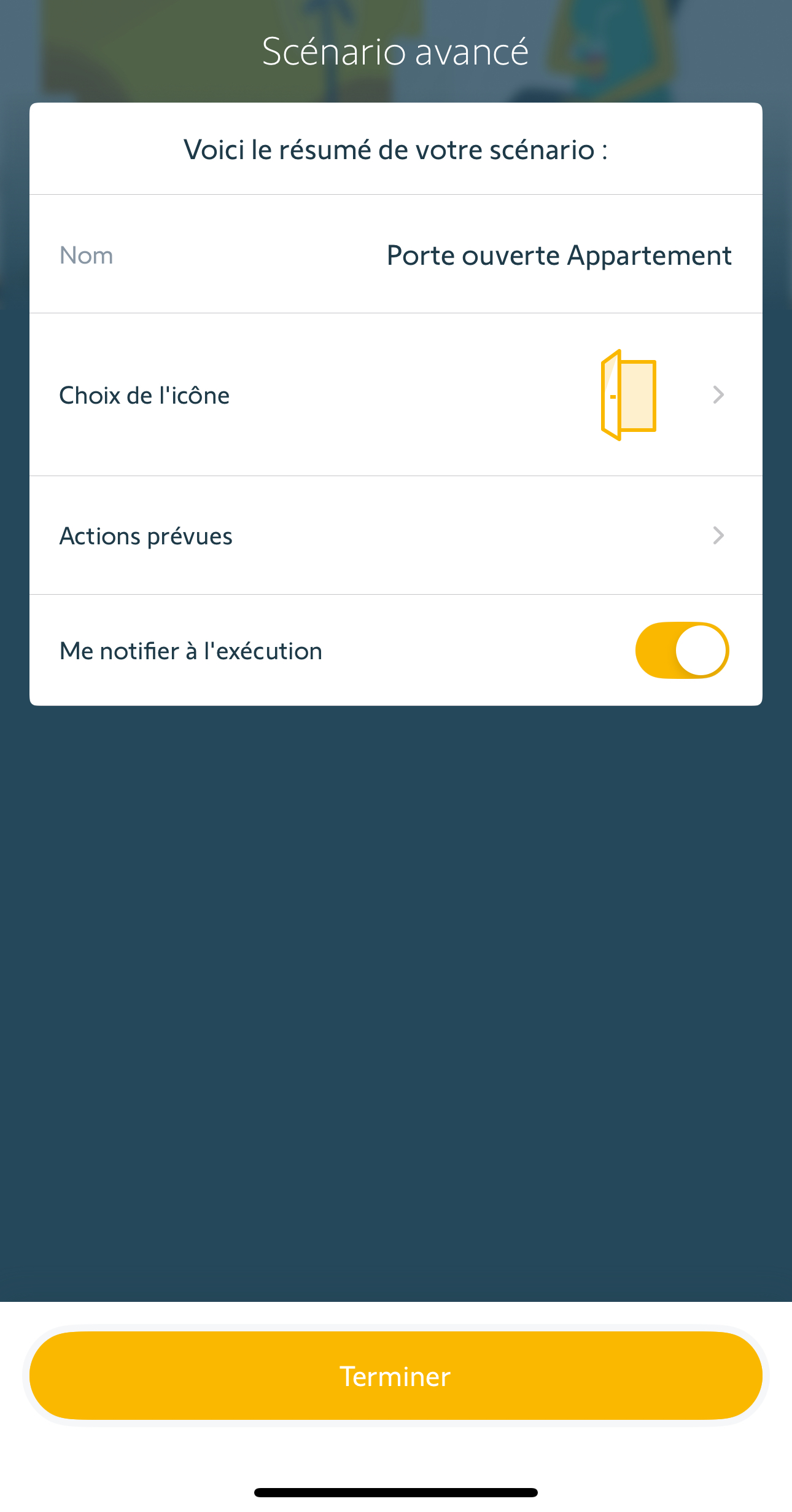

    Ce sont des alertes de sécurité (vol, incendie, etc.), et c’est justement pour cette raison que je ne lâcherai pas l’affaire tant que je n’aurai pas de réponse officielle de SOMFY.
    Vu le tarif des équipements, positionnés en haut de gamme sur le marché, on est en droit d’attendre un fonctionnement irréprochable, surtout sur des sujets critiques comme la sécurité.
    Le décalage de notifications à partir de 18h tous les jours constitue une faille majeure, notamment en cas de détection de fumée ou d’incendie.
    Un équipement de sécurité doit faire son travail, ce qui n’est pas le cas ici.

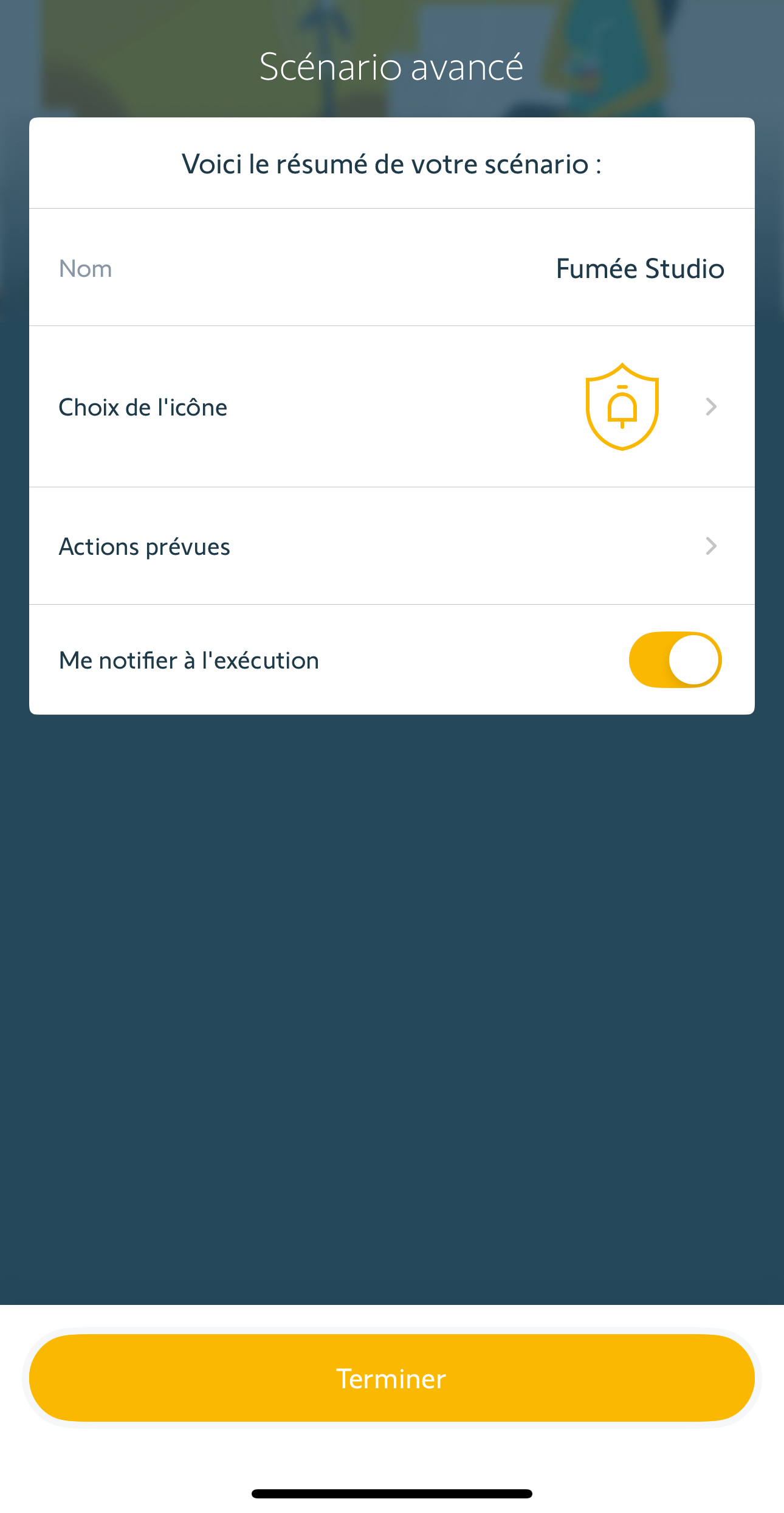

    Veuillez trouver ci-joint deux captures d’écran illustrant :
    un scénario de détection de fumée
    un scénario d’ouverture de porte / intrusion
    Cordialement,

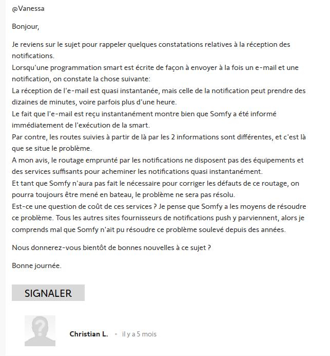

    @Vanessa
    Je reviens sur le sujet pour rappeler quelques constatations relatives à la réception des notifications.
    Lorsqu'une programmation smart est écrite de façon à envoyer à la fois un e-mail et une notification, on constate la chose suivante:
    La réception de l'e-mail est quasi instantanée, mais celle de la notification peut prendre des dizaines de minutes, voire parfois plus d'une heure.
    Le fait que l'e-mail est reçu instantanément montre bien que Somfy a été informé immédiatement de l'exécution de la smart.
    Par contre, les routes suivies à partir de là par les 2 informations sont différentes, et c'est là que se situe le problème.
    A mon avis, le routage emprunté par les notifications ne disposent pas des équipements et des services suffisants pour acheminer les notifications quasi instantanément.
    Et tant que Somfy n'aura pas fait le nécessaire pour corriger les défauts de ce routage, on pourra toujours être mené en bateau, le problème ne sera pas résolu.
    Est-ce une question de coût de ces services ? Je pense que Somfy a les moyens de résoudre ce problème. Tous les autres sites fournisseurs de notifications push y parviennent, alors je comprends mal que Somfy n'ait pu résoudre ce problème soulevé depuis des années.
    Nous donnerez-vous bientôt de bonnes nouvelles à ce sujet ?

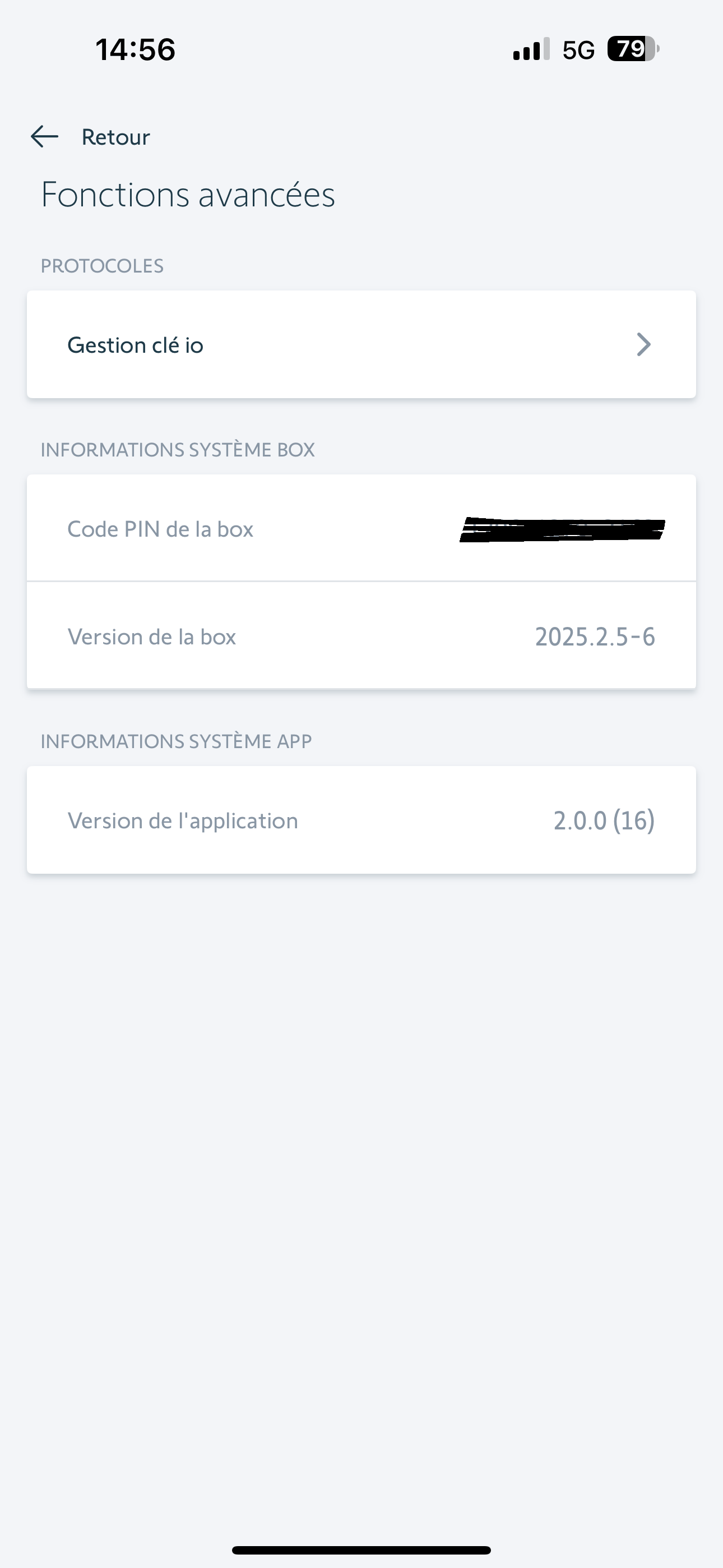

    Bonjour à vous,
    Pouvez-vous supprimer et réinstaller votre application?
    De plus, merci de me préciser les éléments suivants:
    • Marque et modèle de Smartphone
    • Version Ios ou Android
    • Version de l'application Tahoma

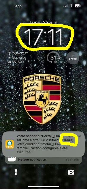

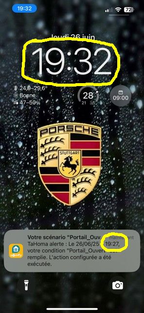

    Ca continu ! 25 minutes de retard de notification sur un capteur d'ouverture du portail aujourd'hui en plein après-midi ! Génial comme alarme anti intrusion. Ils vont s'en donner à cœur joie les brigands.
    Sérieusement, vous faites quoi SOMFY ? Plus d'un an que ça dure et toujours rien.
