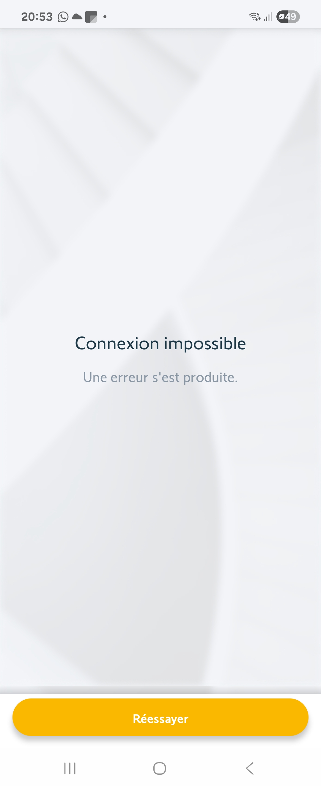

J'essaie de connecter une box Tahoma Switch à mon système Somfy mais n'y arrive pas... Impossible !
J'utilise l'application Tahoma by Somfy sur Android version mise à jour le 09/07/2025.
La box est détectée, je la connecte au wifi, on me dit qu'elle est connectée puis j'ai un message "Felicitations !".
On me demande de créer un compte ou de me connecter, je mets donc mes identifiants ayant déjà un compte Somfy, et un message apparait alors indiquant "connexion impossible - une erreur s'est produite"...
J'ai refait la manipumation plusieurs fois, notamment zn reinitialisant la box (petit trou - 10 sec) mais rien n'y fait....
A la fin tpujours ce message d'erreur et une lumière blanche clignotante au dessus et une lumiere rouge fixe en bas...
J'ai essayé de réinitialiser mon mot de passe et de me reconnecter ayant vu cette manip quelque part mais cela n'a rien changé...

    Bonsoir Guillaume.
    Il ne peut y avoir qu'une box sur une adresse mail.
    Connectez vous avec vos identifiants sur Somfy et vérifiez dans l'onglet Produit qu'il n'y a pas de box de rattachée.

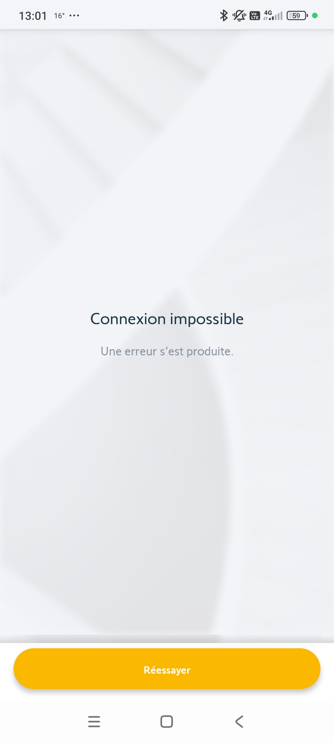

    J'ai le même problème. Je configure ma switch. J'obtiens box configuré.
    Je la connecte à mon compte. J'obtiens Félicitations.
    Ensuite j'arrive sur une erreur est survenue, veuillez réessayer ou contacter le support.
    PIN 2093-6352-3325.
    Bien cordialement

    Laurent G.
    Laurent G.
    Laurent G.
    22 / 100
    J'ai réussi ce jour en me reconnectant sur mon compte sur lequel j'arrivais à me connecter mais en faisant mot de passe perdu et en changeant de mot de passe.

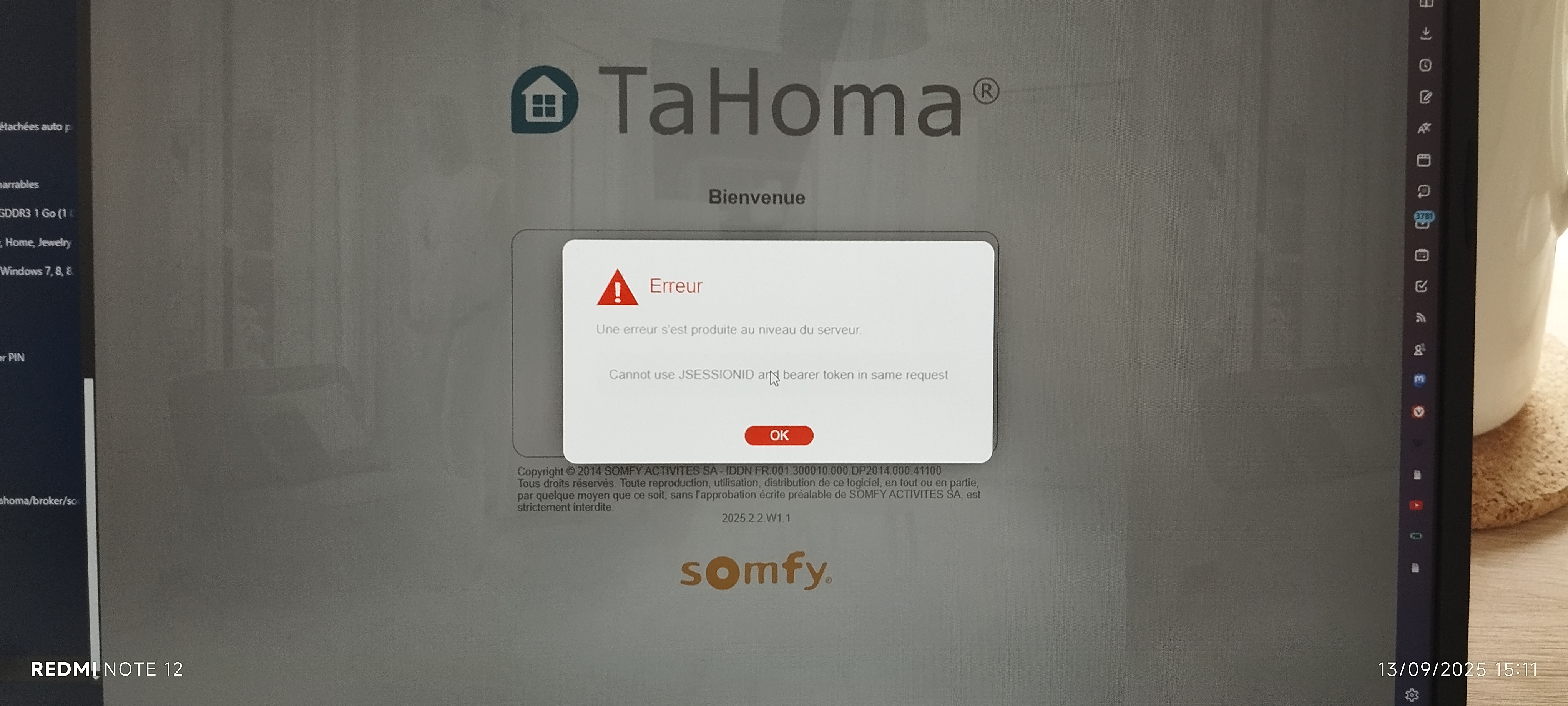

    Je rencontre le même problème depuis hier
    Je n'arrive plus à me connecter à l'application pour utiliser tahoma
    Pourriez vous m'aider ?
    Il me semble que le compte mail associé doit être différent de celui du compte Somfy ?
    Merci par avance
    David
    Vous utiliser l'ancien tableau de bord
    Connectez vous sur le site de Somfy et cliquer sur "J'ai oublié mon mot de passe"
    https://www.somfy.fr/login
    Quand vous serez connecté, vérifier que votre Tahoma est bien présente dans l'onglet "Produit"
    Si elle n'y est pas c'est que l'adresse mail n'est pas la bonne.

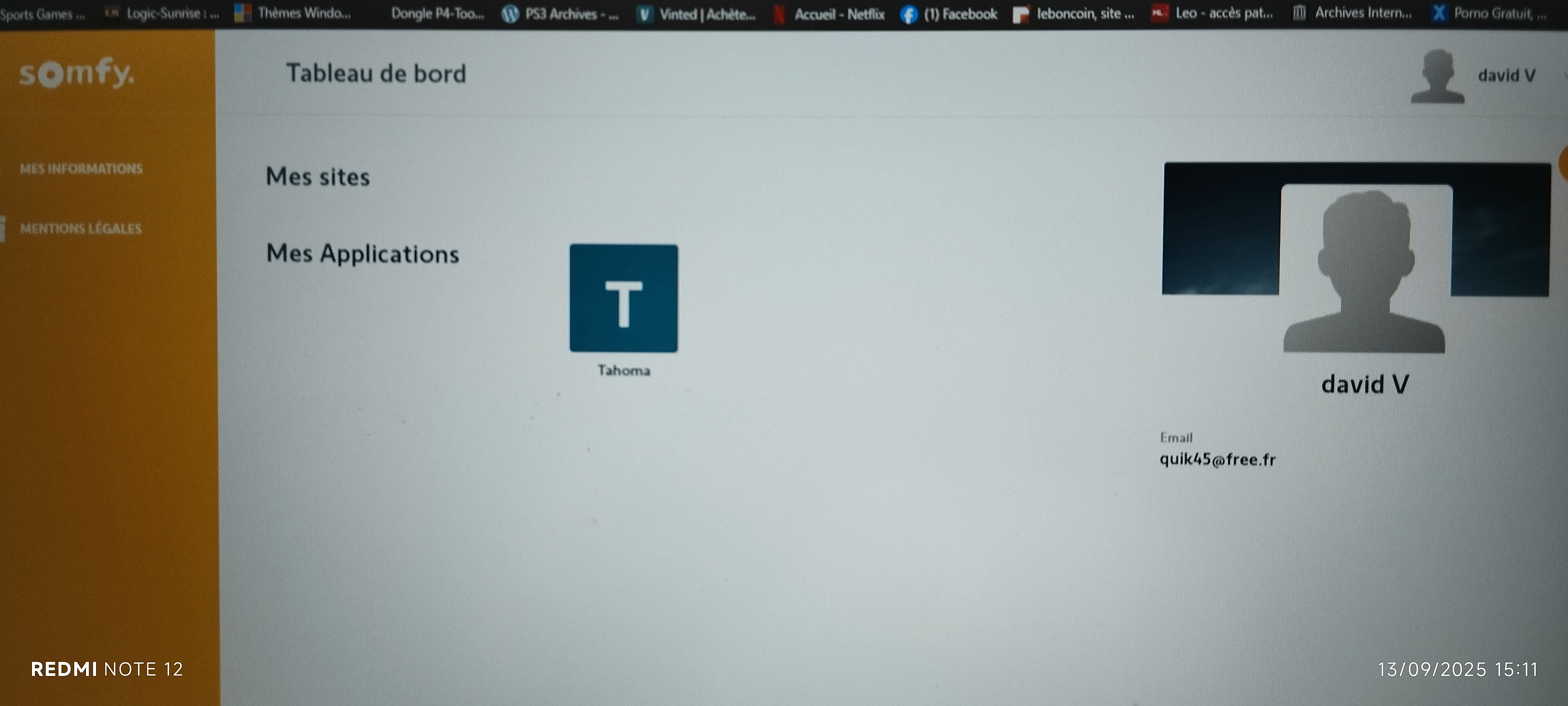

    david V.
    david V.
    david V.
    31 / 100

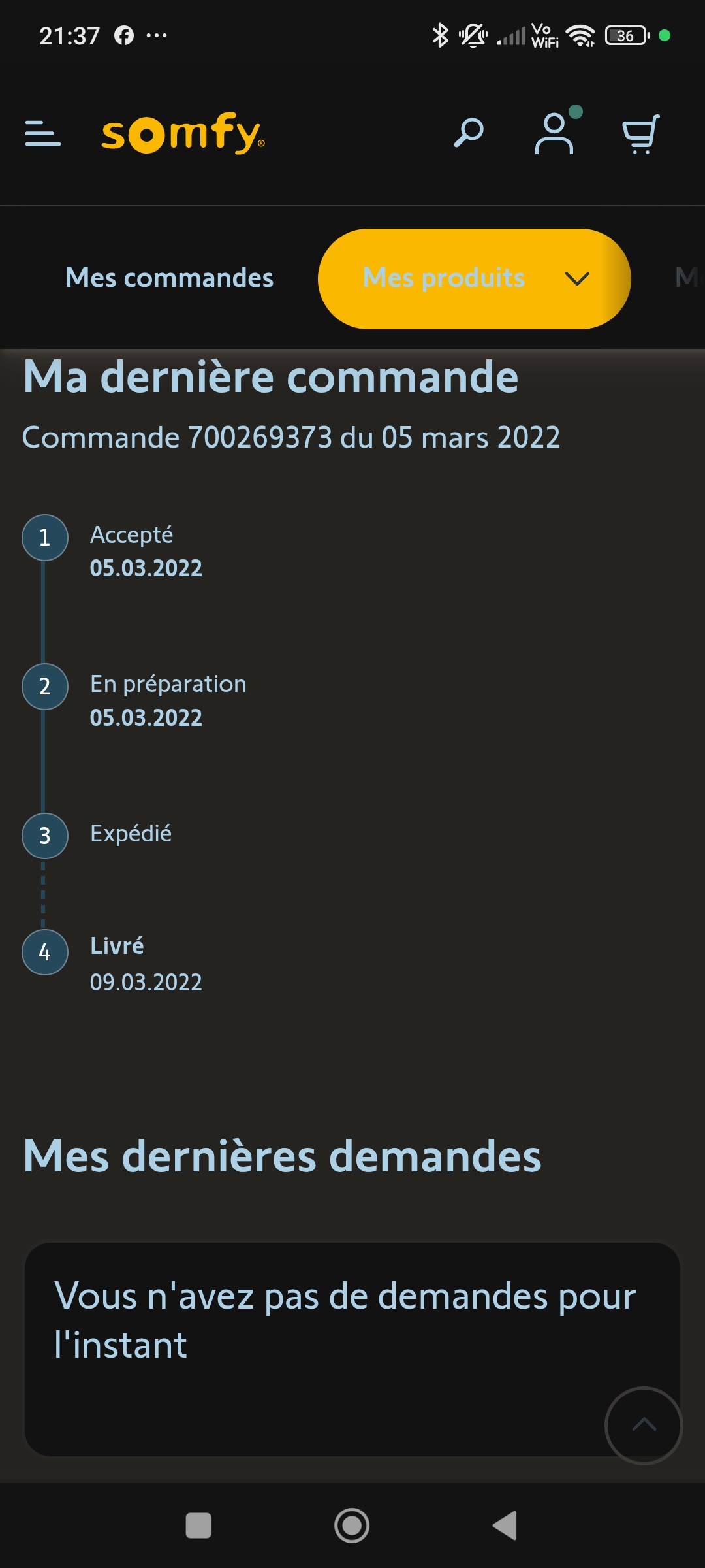

    Effectivement j'ai rien même pas Tahoma
    J'ai même acheté une alarme Somfy qui n'apparaît pas .
    Et visiblement se n'est pas la bonne adresse de connexion
    Comment faire ?
    J'ai testé plusieurs adresses mail et cela ne marche pas
    Attendez qu'un Yello vous indique sur quelle adresse vous avez activer le matériel.
