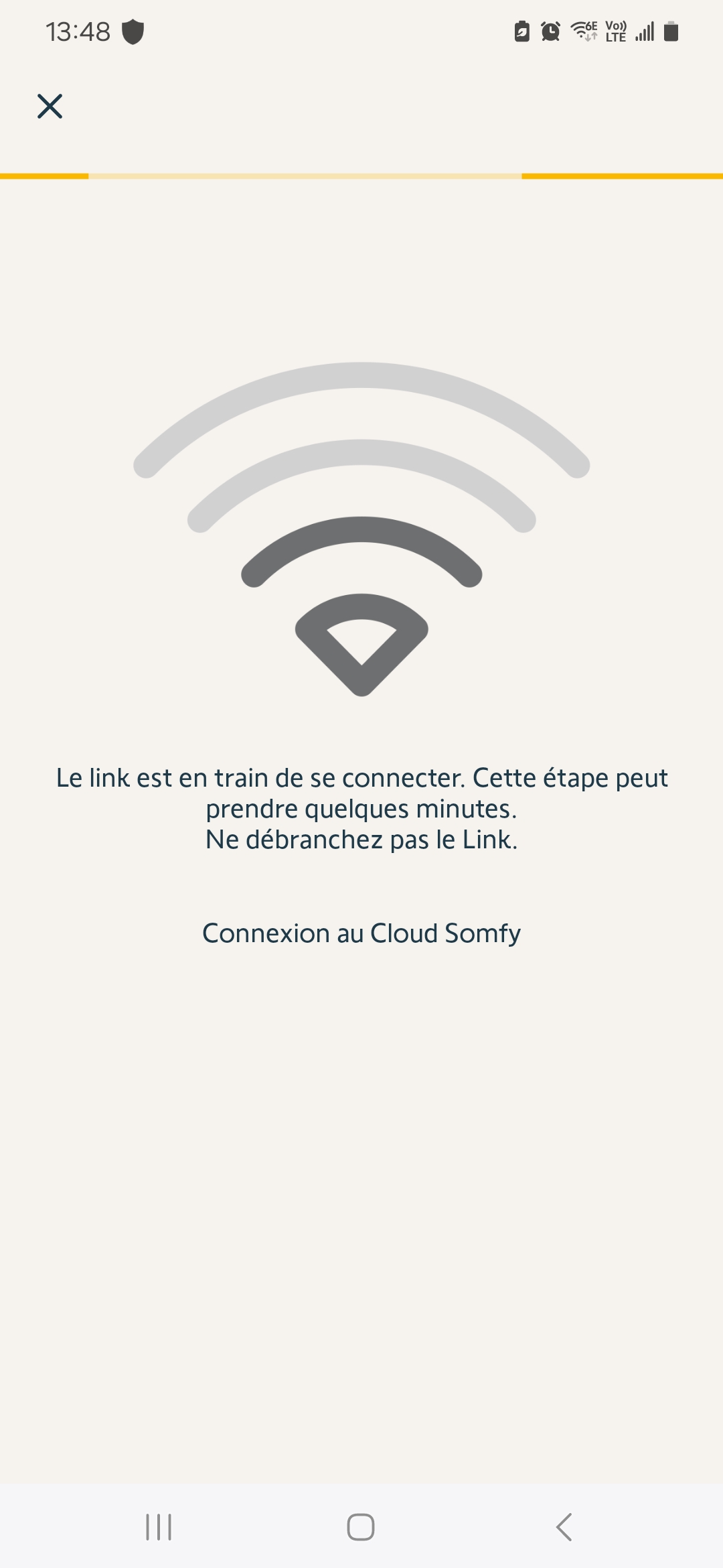

Comment débloquer l'installation de Home Alarm Link qui reste bloquée à "Connecting to Somfy Cloud?"?
Nous venons d'emménager dans un logement équipé d'un Home Alarm ; lors de la réinitialisation et couplage au nouveau réseau wifi, l'installation du "Link" échoue après quelques minutes à l'étape "Connecting to Somfy Cloud".
Notre wifi étant particulier (box en mode bridge avec routeur à part), nous avons également essayé avec un autre réseau wifi sans routeur (hot spot via téléphone), avec le même résultat.
Dans les deux cas nous pouvons voir le link connecté sur le réseau.
=> Sauriez-vous comment résoudre le problème?

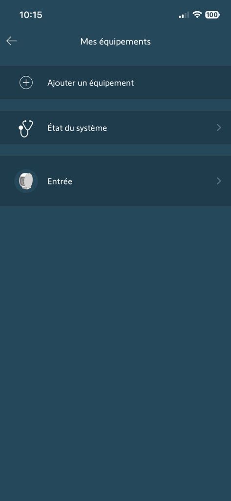

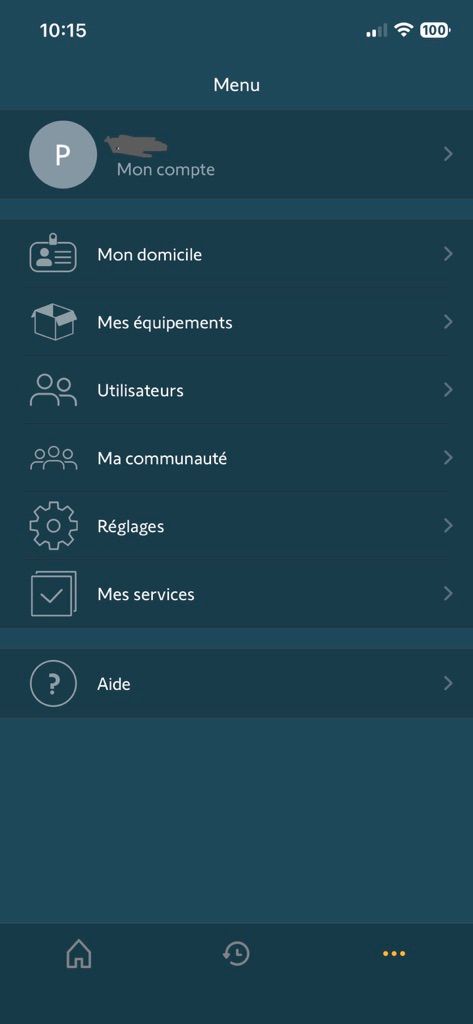

    L'ancien propriétaire du link BU01110009CB me certifie de nouveau que le link n'est plus rattaché à son compte Somfy. Y a t il une réinitialisation du matériel à refaire de votre côté ?
    En copie les screenshots envoyés par l'ancien propriétaire pour me montrer que le LINK n'est plus rattaché à son compte.
