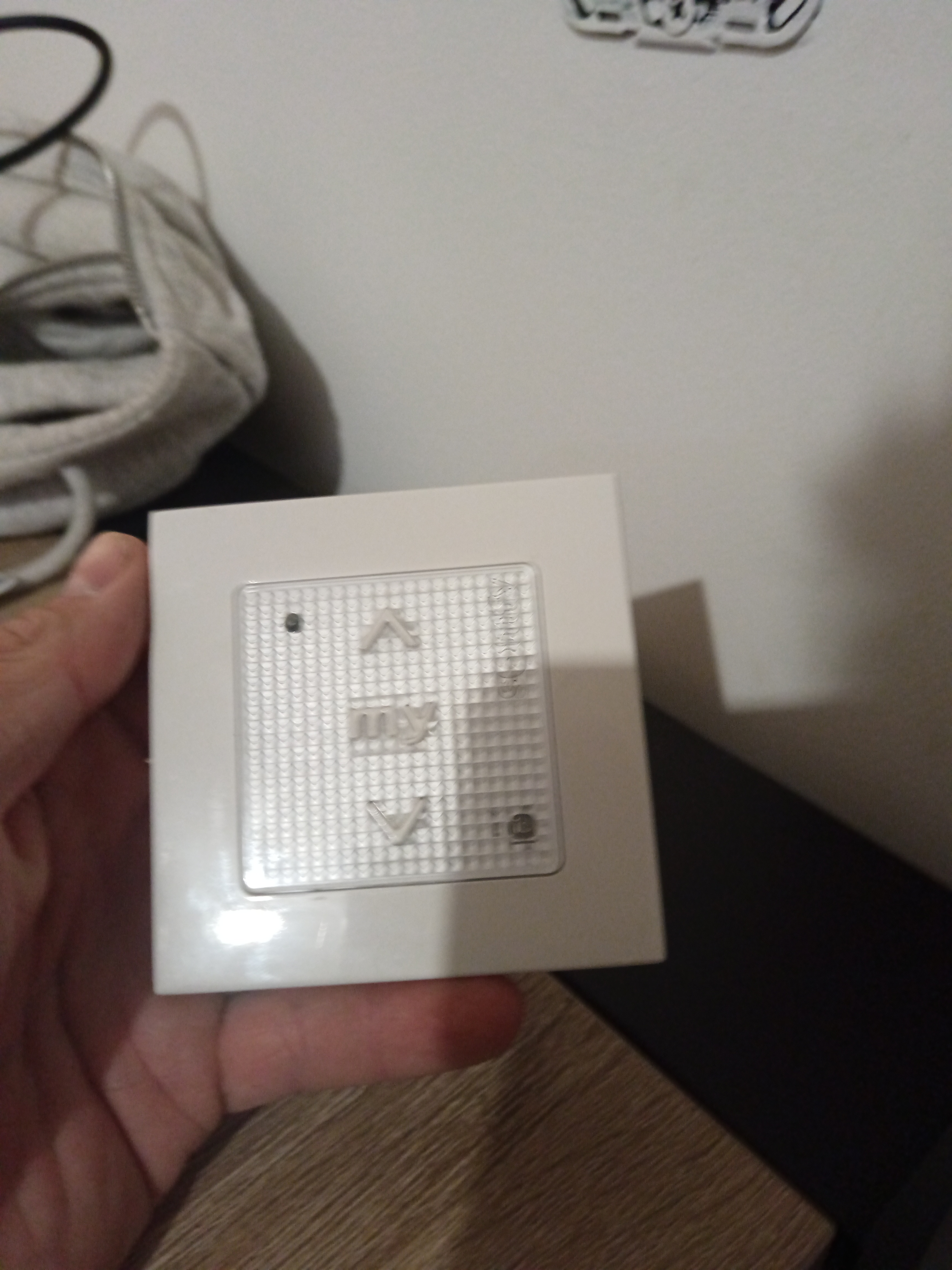

Suite à l association avec tahoma home de ma boxe tahoma rail V2, l'installation a bien détecté les lampes mais le volet roulant est resté en erreur malgré la manipulation avec le bouton à l'arrière de la télécommande. Ils demandent alors de contacter le support. J'ai supprimé l'installation pour la rajouter, on appuie sur le bouton et même notification d'erreur.

Type de télécommande en photo jointe.

    Bonjour Vincent,
    En effet lorsque vous supprimez un volet Io, il est impossible de l’appairer de nouveau sans effectuer une remise à zéro du moteur car il a une clé de sécurité .
    Je vous invite à contacter le service technique par téléphone lorsque vous êtes sur place au 0 820 055 055 afin qu'il teste une manipulation avec vous pour récupérer vos équipements.
