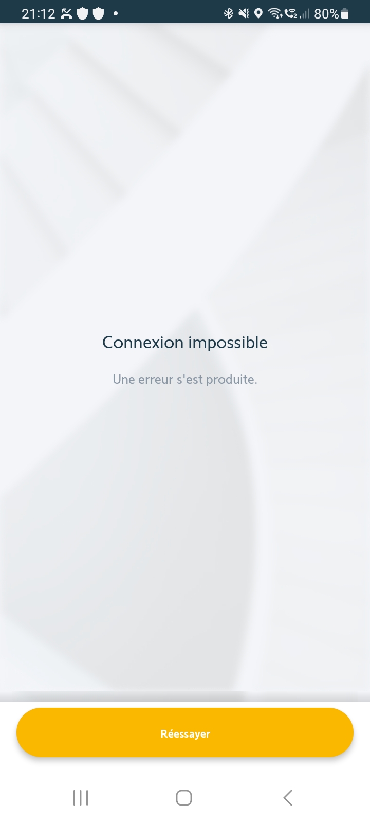

Connexion impossible serveur Tahoma
Impossible de se connecter depuis 3 jours.
Y'a-t-il une explication ou une date de retour à la normale ?

    Connexion impossible sur ma tablette Android, téléphone Android et iPhone
    Toujours le même message

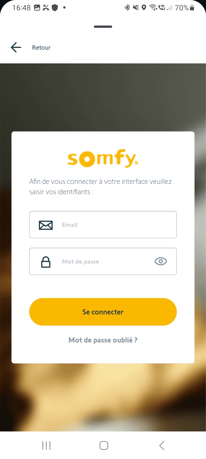

    Ci-joint les 3 écrans successifs

    Je repars sur une saisie classique des informations
    Voir l'ecran

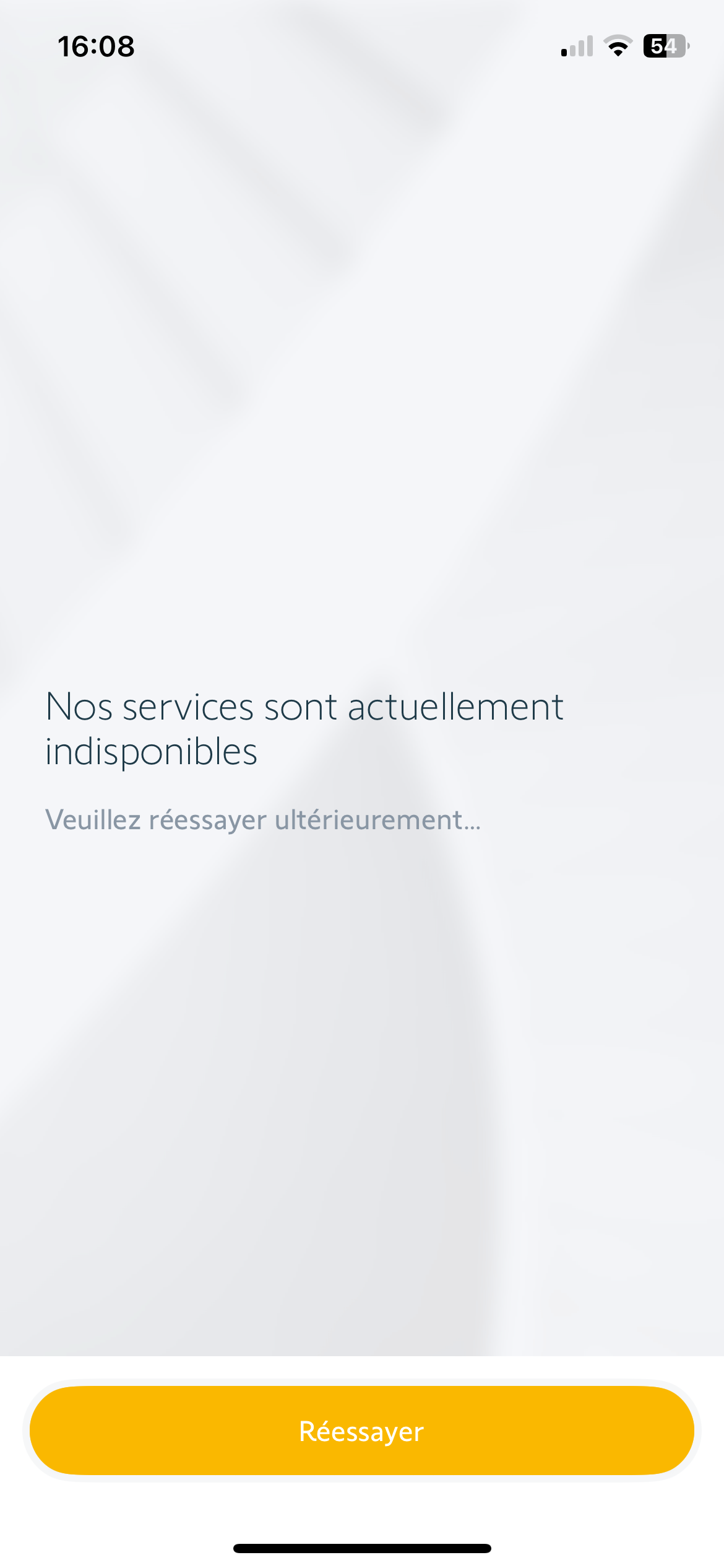

    J’ai le même soucis depuis 2/3 jours. Impossible de me connecter sur l’application. Erreur serveur.
    J’ai réinitialisé et changer de mot de passe, rien n’y fait.

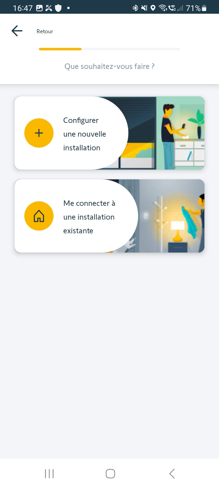

    Bonjour Stéphane,
    Je vous laisses tester de nouveau en sélectionnant Configurer une nouvelle installation.

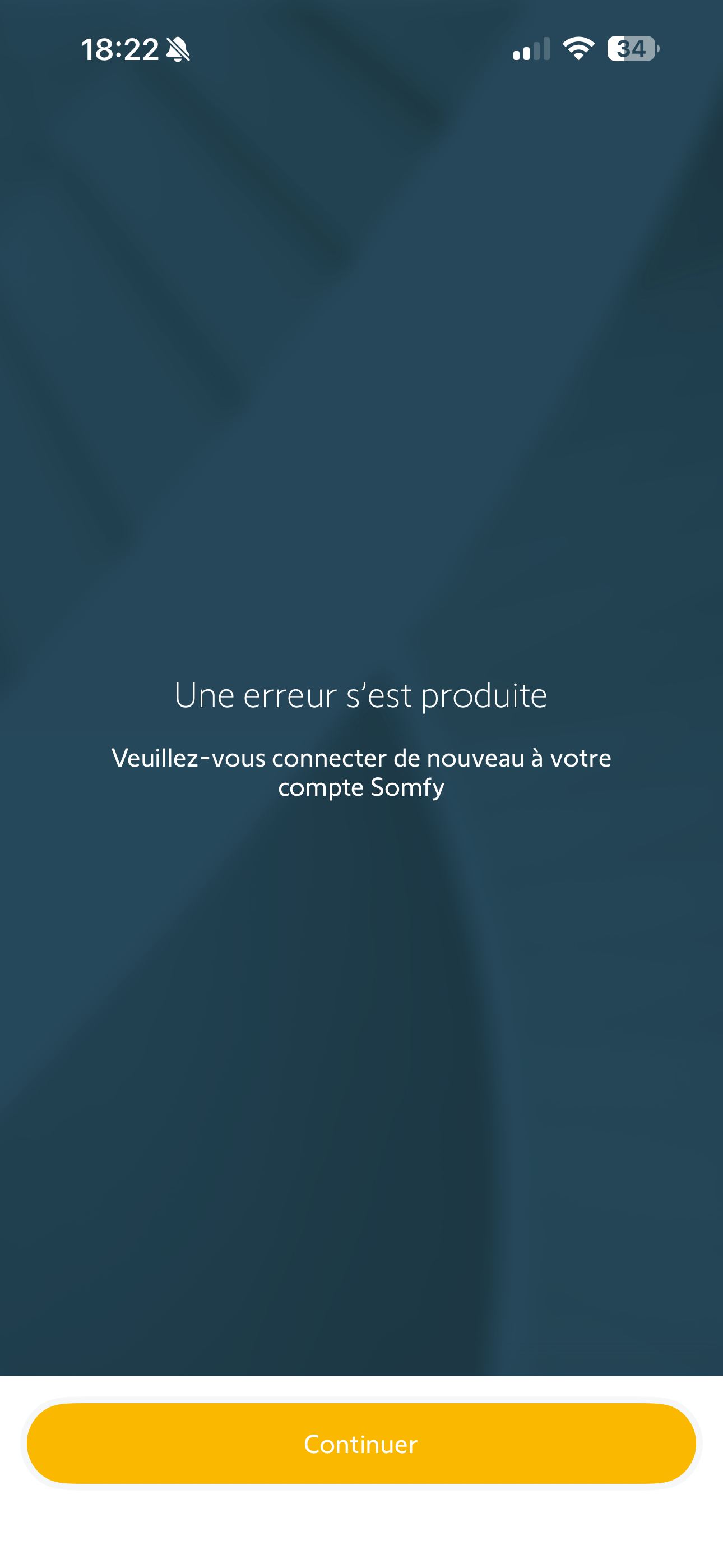

    J’ai fait comme demandé et j’ai sélectionné connecter un nouvel équipement.
    La connection avec mon portail se fait, mais a l’étape suivante , quand on me demande de me connecter à mon compte somfy ça ne fonctionne pas, je vous joins le message affiché

    Le sujet n’est uniquement clos que pour Stéphane!
    De mon côté rien ne fonctionne!
    Un personne Yellow peut elle me dépanner svp? Et m’expliquer le dysfonctionnement que pas mal d’utilisateurs rencontrent ?

    Clique sur nouvelle installation

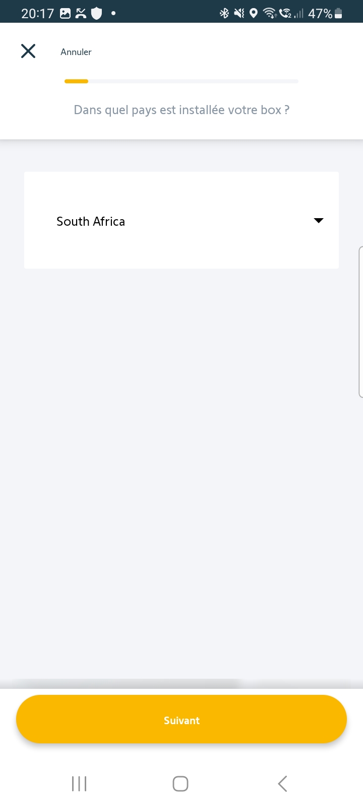

    France
