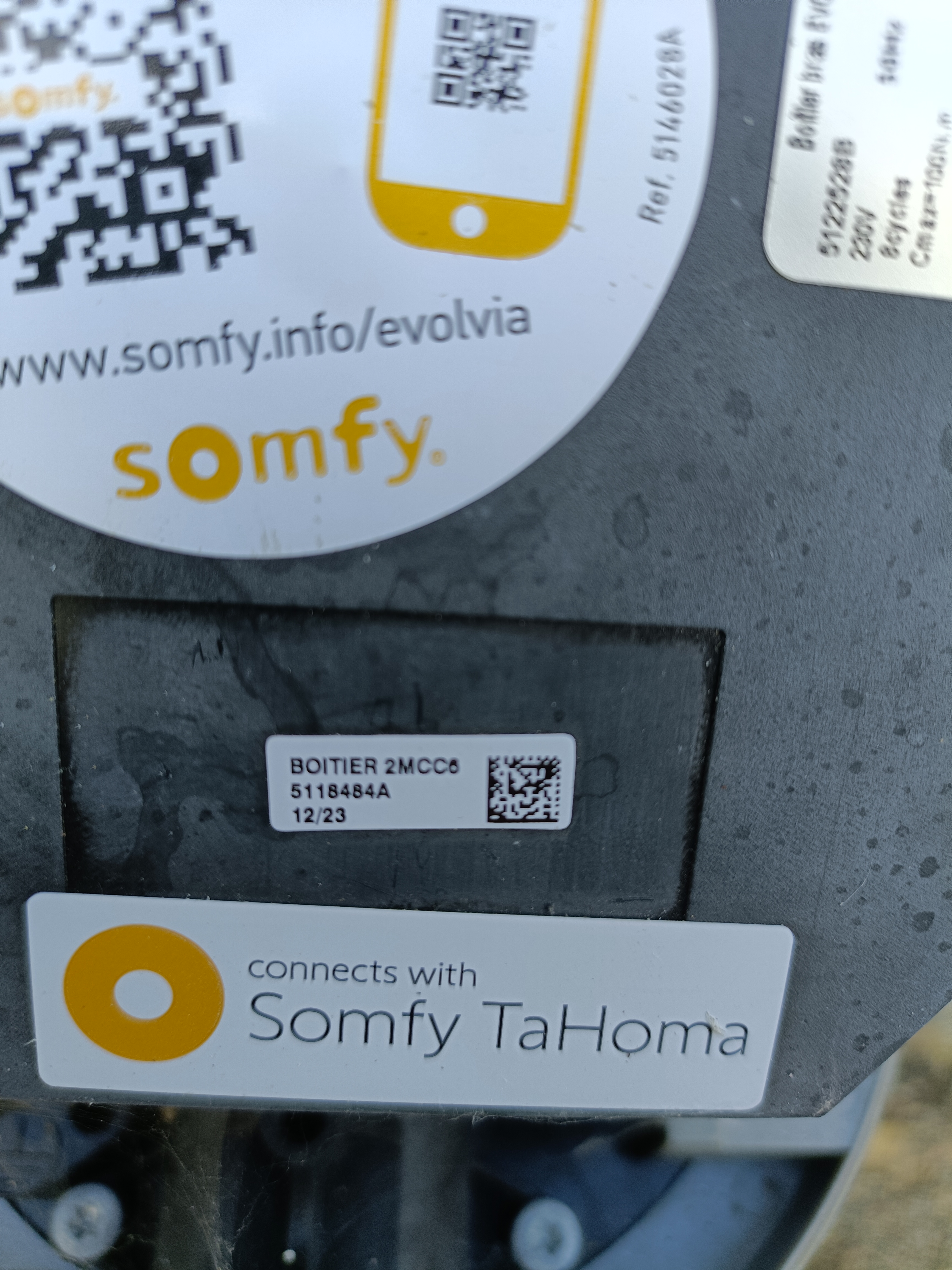

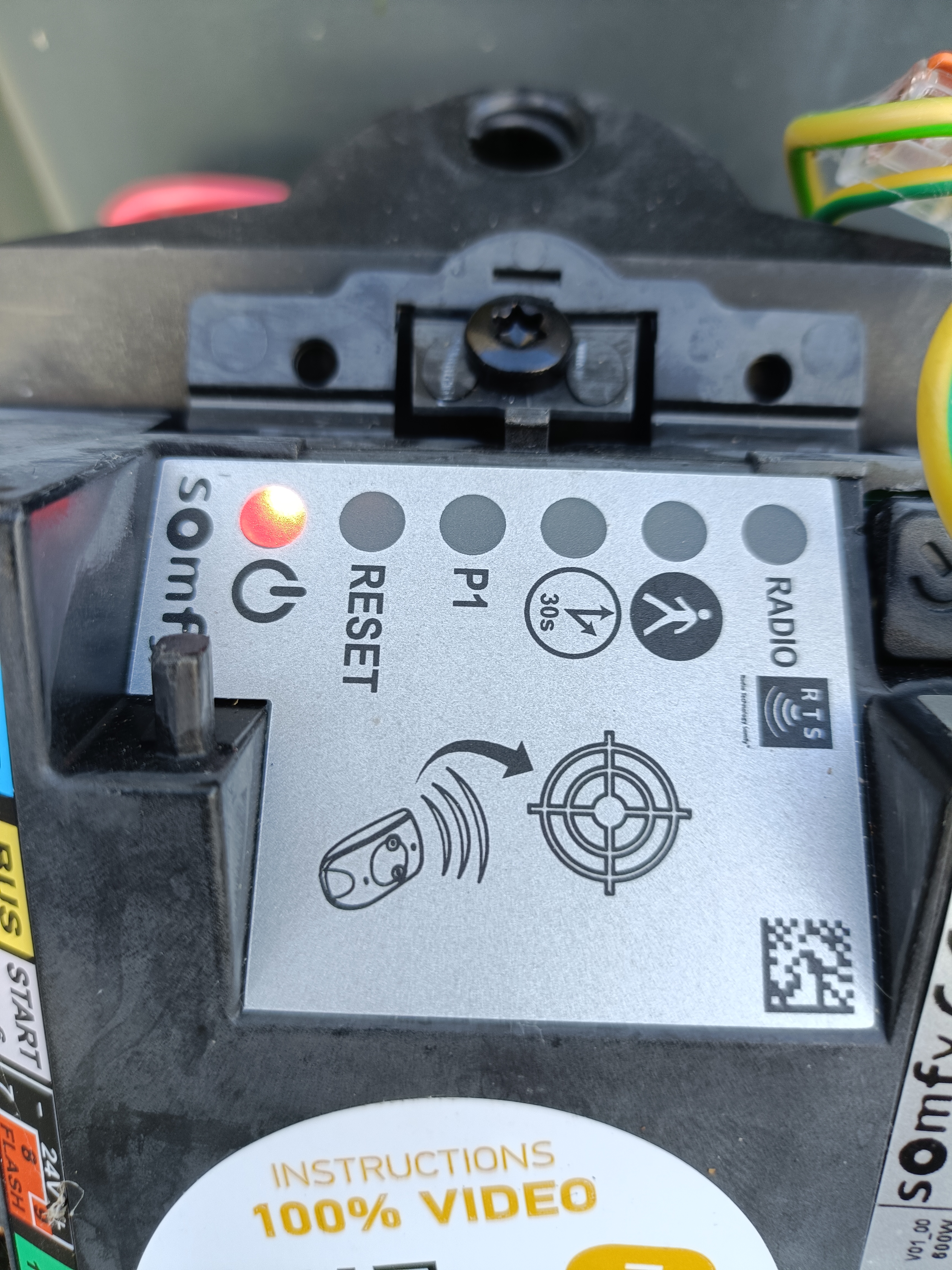

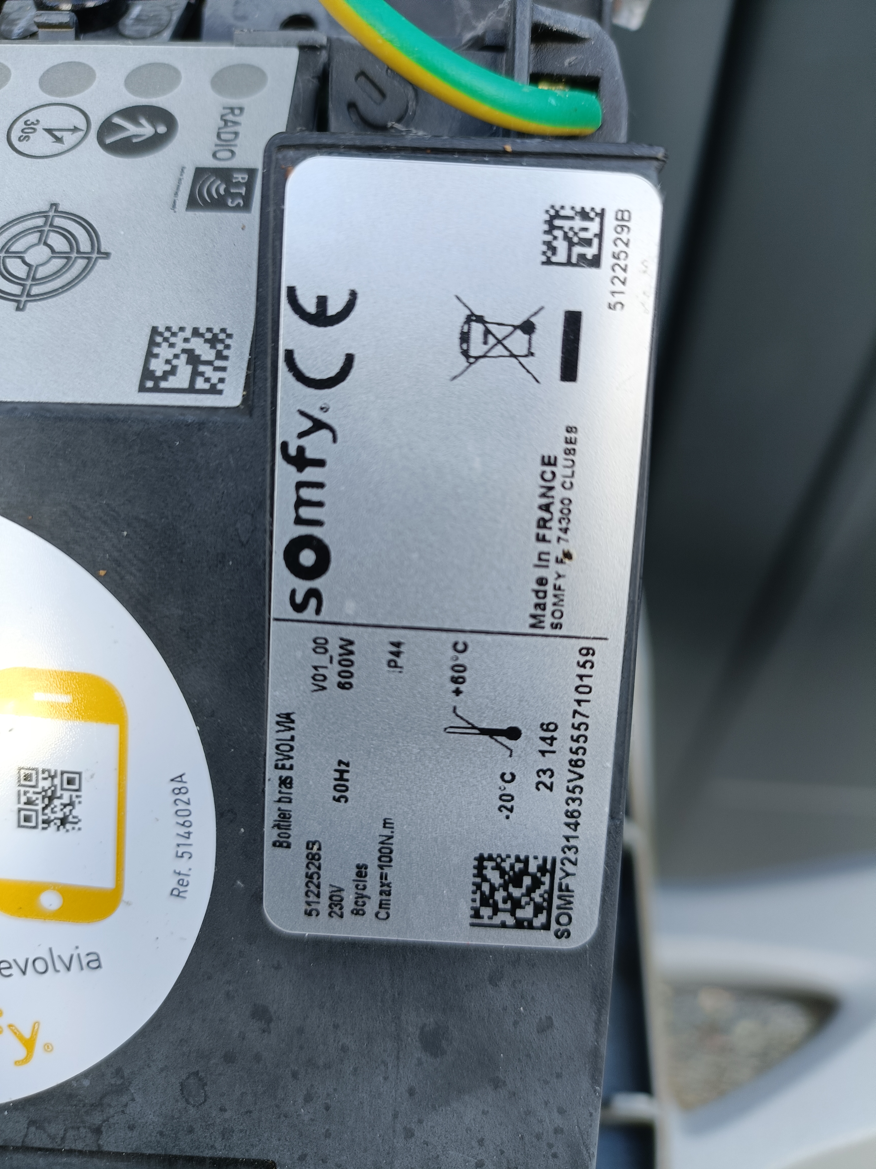

    Posez ici une photo de l'étiquette du boitier.

    Bonjour.
    Voici les photos comme demandées.
    Merci de m'aider.

    Normalement il faut rapporter le boitier au vendeur.
    Mais vous pouvez expliquer votre problème à Somfy au 0820.055.055, il vous guiderons au tél et vous indiquerons la marche à suivre pour votre SAV.
