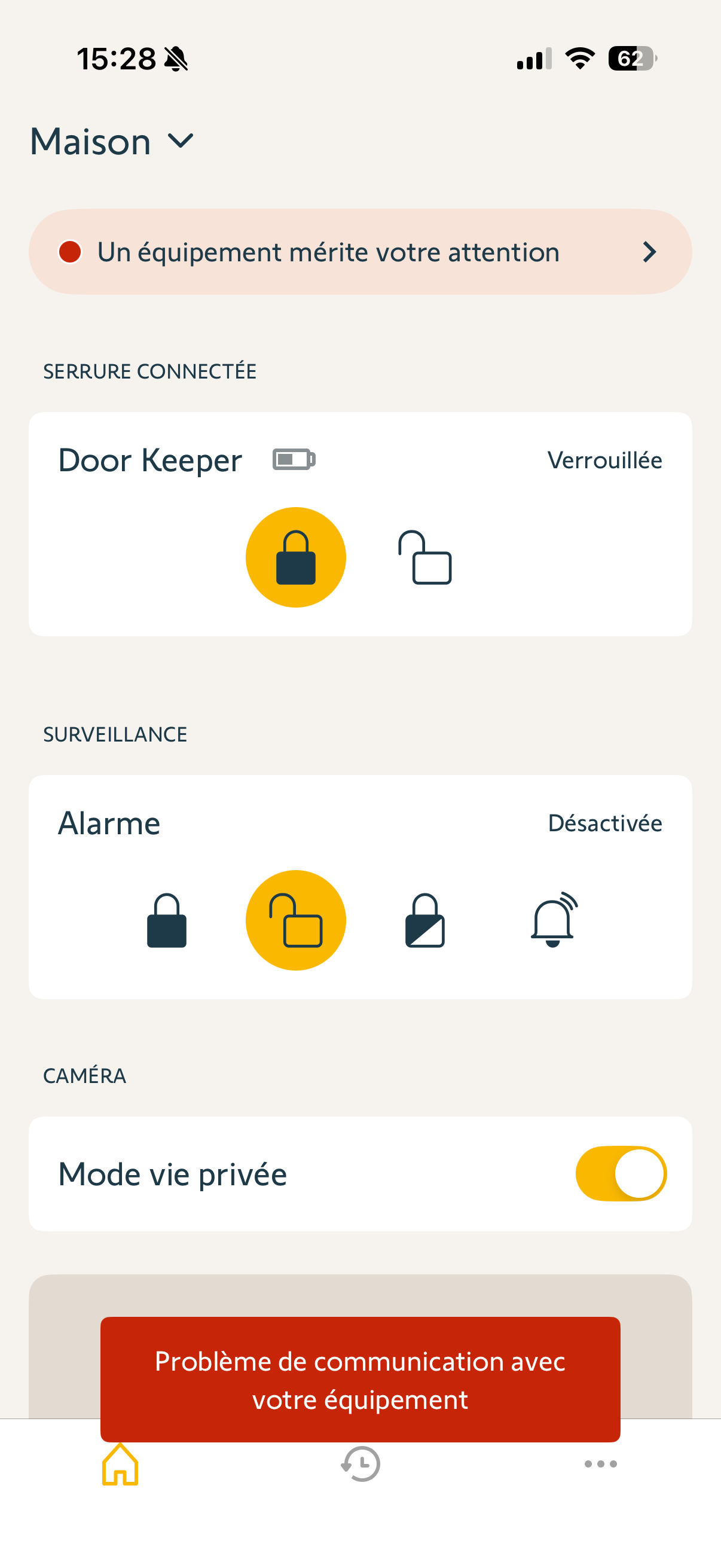

J'ai depuis quelques temps la door keeper et très souvent j'ai
le message problème de communication avec votre équipement. Lorsque cela se produit je retire la batterie et je la remets et c'est ok, mais ce n'est pas normal de devoir faire cela à chaque fois. De plus que cette fois-ci je suis à distance et j'avais absolument besoin d'ouvrir ma porte à distance. Quelle serait la solution svp ?
J'ai redémarrer la box internet, la passerelle... J'avoue que je suis un peu dépassé... Mais c'est assez pénible ce système.
Tout est connecté avec la Tahoma, volets, portail portillon, visio et door keeper qui est plutôt instable.
Merci pour votre aide.

    Bonjour Aurelien
    Si vous faites uniquement un reboot de la box internet, est ce que la serrure se reconnecte ?
    Si c'est le cas c'est un problème de wifi. Dans ce cas changer le canal sur la carte wifi 2.4 de votre box internet.

    Il ne s’agit pas du wifi même en redémarrant la box c’est idem et c’est bien en 2.4.
    En revanche lorsque je retire la batterie de la serrure et que je la remets tout est de nouveau ok.
    Mais que se passera-t-il le jour où je n’ai pas la clé sur moi et que la serrure fait cela ?
    Il doit forcément exister une procédure de backuo non ?
    Ok le problème est autre.
    La serrure peur être piloter directement par le Bluetooth mais je ne sais pas comment.

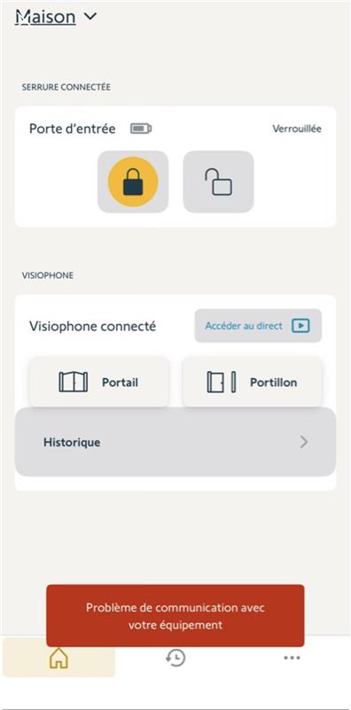

    Comme de nombreux utilisateurs, je rencontre actuellement des problèmes importants depuis la migration de Door Keeper de Somfy Keys vers Somfy Protect.
    Depuis cette transition vers la nouvelle application, je n’ai plus la possibilité de piloter ma serrure via TaHoma by Somfy ou même Somfy Protect . Cette fonctionnalité représente pourtant l’essentiel de mes usages quotidiens, ce qui me met dans une situation très contraignante. En l’état, le produit est devenu pratiquement obsolète.
    Ce n’est malheureusement pas la première fois que je suis confronté à ce type de situation depuis que j’utilise l’écosystème domotique Somfy. Des migrations sont imposées sans tests suffisants, et ce sont les clients qui en subissent les conséquences, avec des équipements rendus partiellement ou totalement inutilisables.
    La situation devient vraiment pénible et frustrante au quotidien. Pouvez-vous m’indiquer si une mise à jour corrective est prévue, et dans quels délais ? Devra-t-on attendre plusieurs mois pour retrouver un fonctionnement normal ?

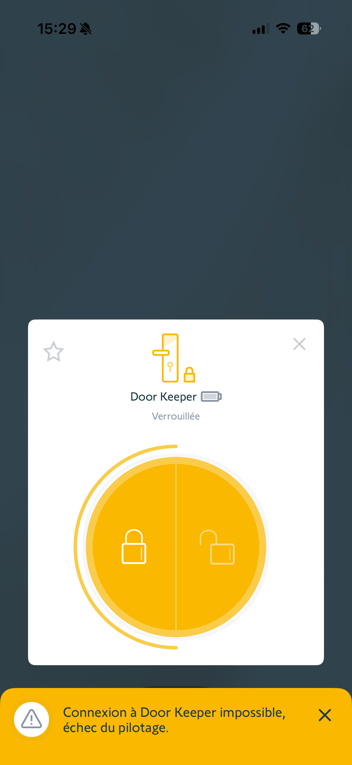

    Bonjour, ma door keeper ne communique plus avec tahoma et je ne peux plus la commander avec mon téléphone. J’ai essayé d’enlever la batterie mais rien n’y fait. Que dois-je faire? Merci d’avance pour votre aide

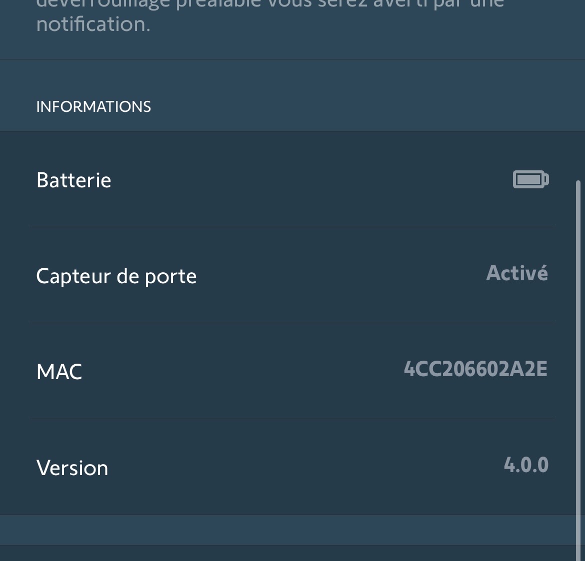

    Je rencontre exactement les mêmes problèmes avec ma serrure version 4.0.0
    MAC : 4CC206602A2E
    Pourriez-vous, s’il vous plaît, effectuer la mise à jour Version 6
