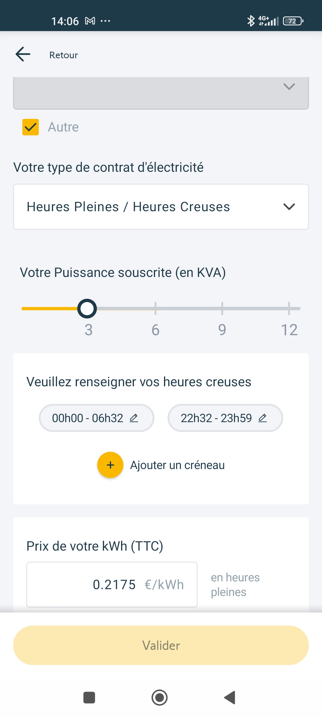

J'ai raccorder à mon compteur Linky le module somfy Tic et lors de la configuration de mon contrat EDF, je choisi 9kva pour la puissance et systématiquement il ne le garde pas et me met sur 3kva.

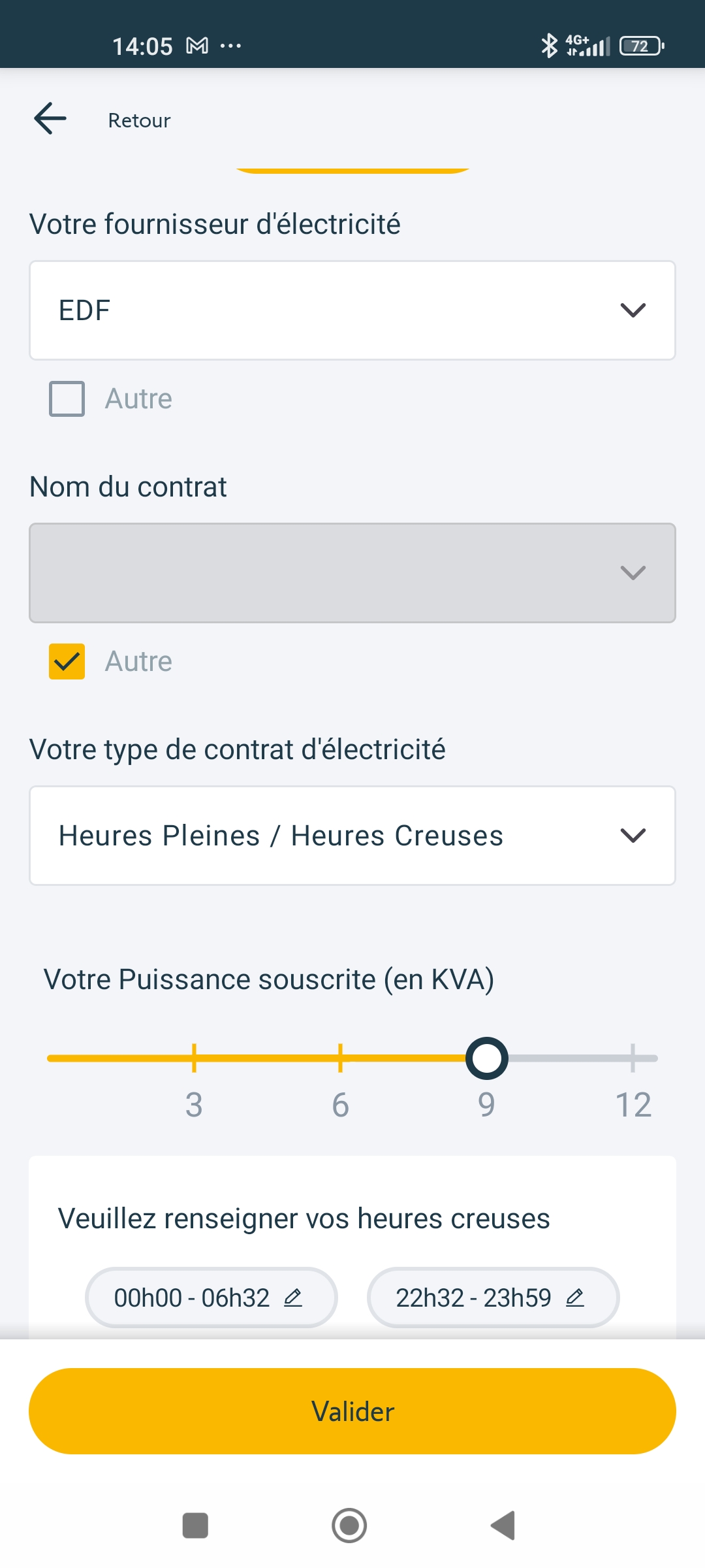

    Mettez une copie de l'écran quand vous choisissez 9Kva avant de le refermer;

    Voici les photos
    Petite précision, quand je change à 9kva je ne peux pas faire valider, je suis obliger de changer un autre paramètre de mon contrat comme changer d'une minute mes heure creuses puis valider la partie heure creuse pour que le bouton de validation en bas soit valide

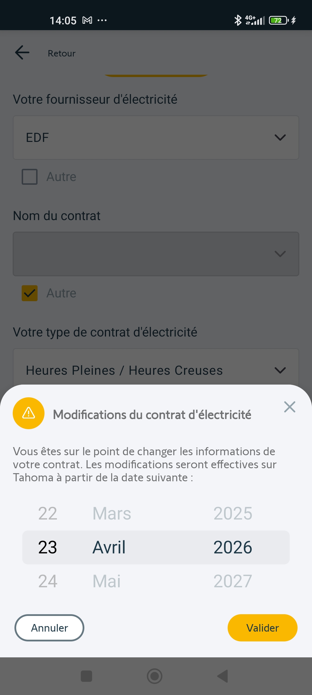

    Je voulais voir si vous aviez accès au bouton Valider.
    Vous devriez essayer avec un Nom de contrat EDF pour enregistrer les 9kw et ensuite essayer de modifier.

    J'ai essayé à vec tempo heure creuse/pleine ou tempo base et c'est pareil, ça revient à 3Kva

    J'ai fait la mise à jour et c'est toujours pareil, ça reste à 3kva et je oeux valider seulement si je change un autre paramètre.

    Bonjour Guy,
    J'ai remonter votre probleme au developpement.
    Néamoins je pense qu'il ne s'agit que d'un probleme d'affichage car de mon coté sur le serveur je vois bien la valeur donné a 9KW.

    Merci pour le retour mais je serai le seul à être dans ce cas ?
    Le souci d'affichage peut provenir uniquement de l'application ou ça peut être le tic ?
    Du coup je ne peux pas utiliser les fonctions d'alerte de seuil et surveiller correctement mon installation.
