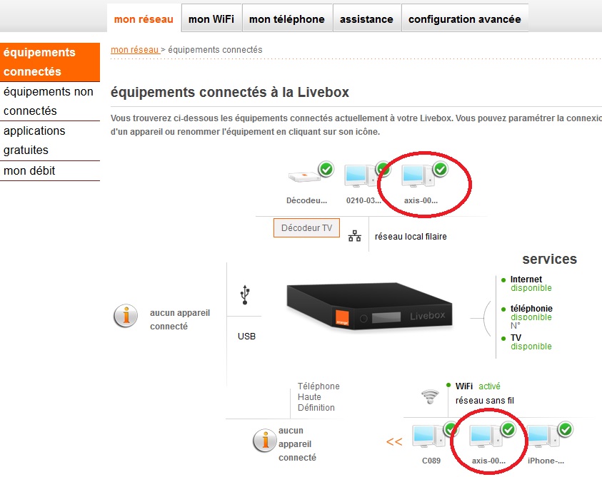

    oui j'avais galéré aussi avant qu'elles ne soient détectées par Tahoma, pas très au point tout ça ...
    Il faut qu'elle soit dans le meme sous réseau que ta box internet (pas ta somfy box). VOir Photo ci joint, j'ai une camera en 192.168.1.18 et .19 par exemple. (ma box en 192.168.1.1).
    ensuite je me souviens qu'il faut enregistrer un mot de passe sur la camera qui te sera demandé par Tahoma pour l'accès à ta cam.
    De mémoire, quand tu as l'IP de ta cam, tu la tape dans le navigateur web pour acceder a l'interface de la camera et paramétrer un mot de passe.
