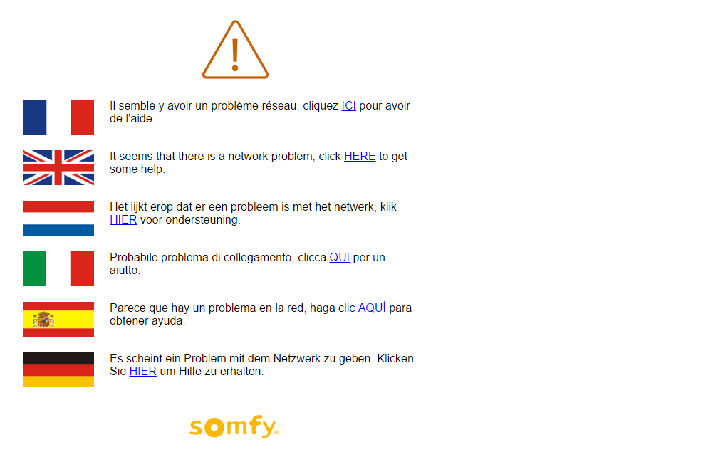

    Le message d'erreur que je reçois (que j'essaie d'accéder en http ou https, sur les différents ports), est celui affiché dans l'image jointe.
