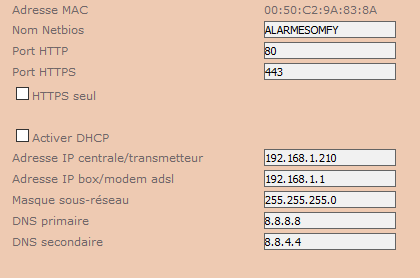

Je parviens à me connecter en local et grâce a l'application android mais je ne parviens pas à y accéder par l'intermédiaire de alarmesomfy.
J'obtiens le message suivant avec une page de somfy disant qu'il y a un probleme réseau
j'ai joint la page erreur et ma configuration alarme.
Merci pour l'aide que vous pourrez m'apporter.

    d'abord changez l'adresse IP de votre centrale. Le dernier nombre doit être compris entre 201 et 240.
    Mettez 8.8.8.8 en adresse DNS primaire et 8.8.4.4 en secondaire
    Dans "Réglage de l'interface", avez-vous coché la case "accès à distance" et passé le "port DNS" de 1024 à 80 ?
    Avez-vous créé votre compte Somfy ?

    je viens de faire tout cela mais cela ne change rien

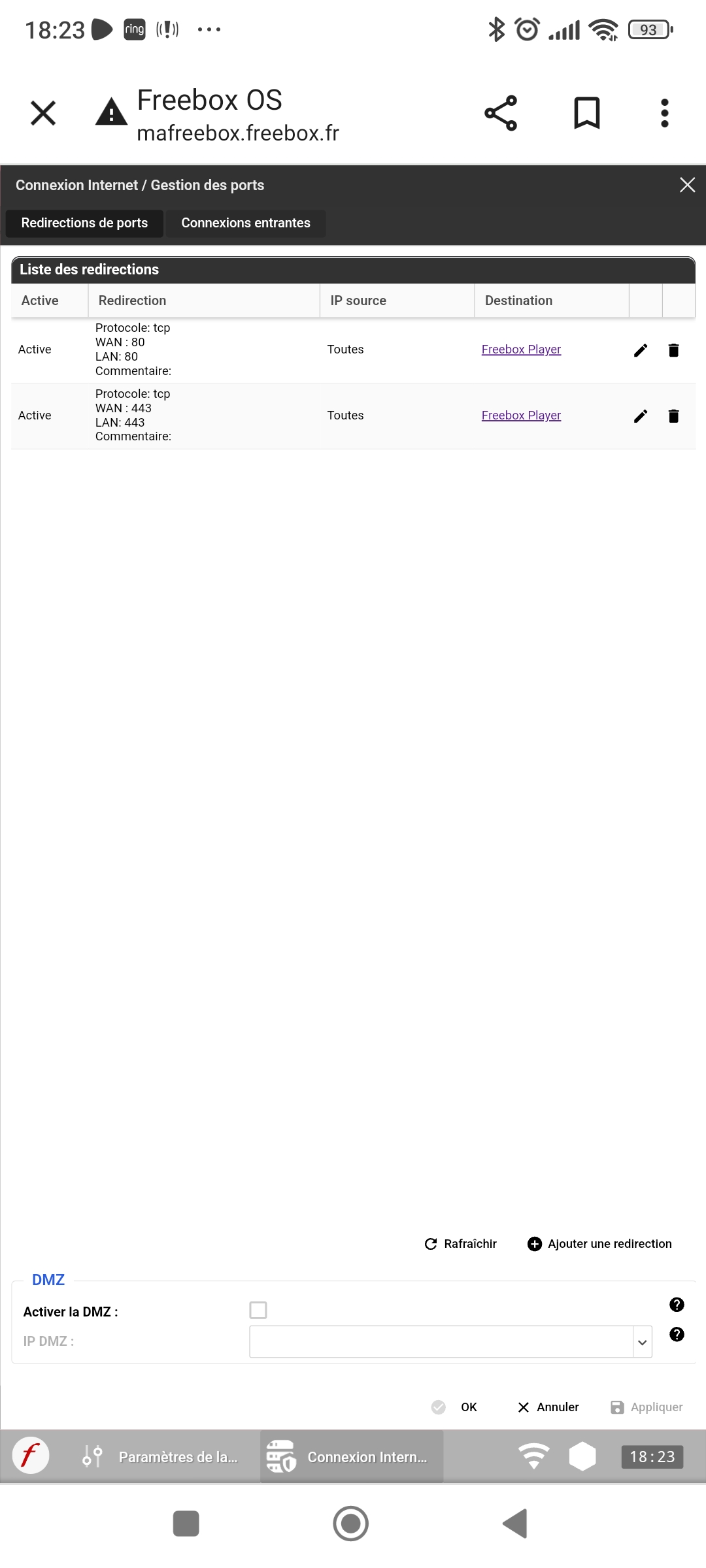

    j'ai un compte depuis longtemps puisque cela fonctionnait très bien avant lorsque j'avais une freebox. Je viens de passer chez SFR et cela ne fonctionne pas. j'ai pourtant ouvert les ports 80 et 443 sur la box.

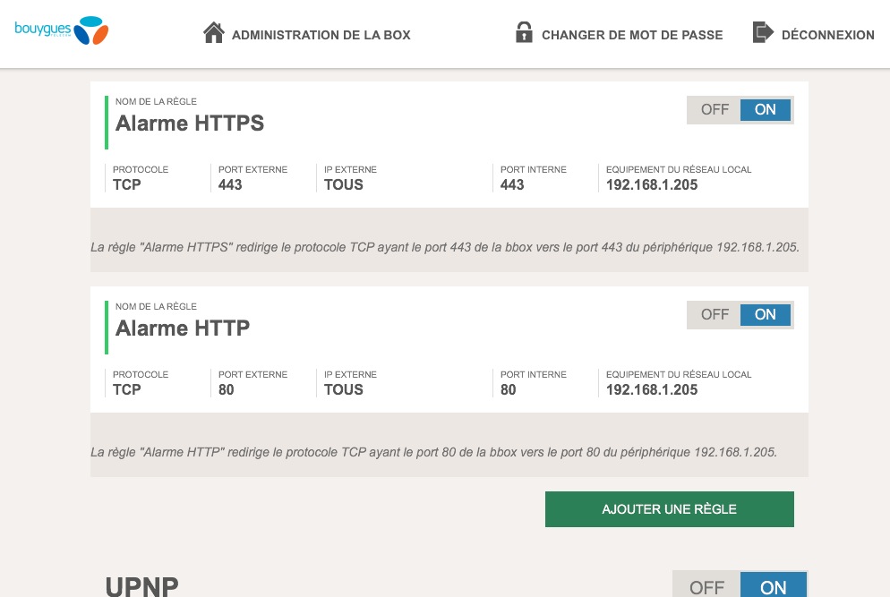

    Bonjour Nicolas,
    Il manque un "1" dans l'adresse IP que je vous ai fournit, il s'agit de 192.168.1.205.
    ATTENTION, je vous rappelle : le nom de sous-domaine sert exclusivement à la connexion à votre système d'alarme à distance (connecté en 3G/4G ou connecté à internet sur une autre box ADSL que celle où est raccordée le système d'alarme). En local (connecté à internet sur la même box ADSL que celle où est raccordée le système d'alarme), il faut utiliser l'adresse IP du système d'alarme. Comme il est indiqué dans votre notice, votre système d'alarme est sur le serveur http://www.alarmsomfy.eu et non http://www.alarmesomfy.net.

    Re Re Bonjour
    toujours impossible d'accéder à la centrale
    après m'etre connecté je vais dans configuration et ensuite accès à ma centrale je tombe toujours sur le message suivant
    Vérifier la saisie de votre nom de domaine, il semblerait qu’il y ait une erreur ou qu’il soit inexistant.

    Êtes-vous sur une connexion à distance (connecté en 3G/4G ou connecté à internet sur une autre box ADSL que celle où est raccordée le système d'alarme) ?
    Je vous confirme aussi, qu'il semblerait qu'il y ait un défaut sur l'ouverture du port 443 de la règle HTTPS. Elle semble bien ouverte d'après vos copies d'écran, mais elle ne semble pas actives. Pourriez-vous supprimer l'ensemble des règles que vous avez ouverts sur votre box ADSL, pour ensuite recommencer l'ouverture des ports ?
