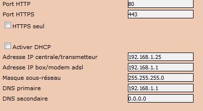

    Pouvez-vous me transmettre une copie d'écran des menus "Réglages du réseaux" et "Réglages de l'interface" de l'interface PC de votre système d'alarme en compte installateur ?

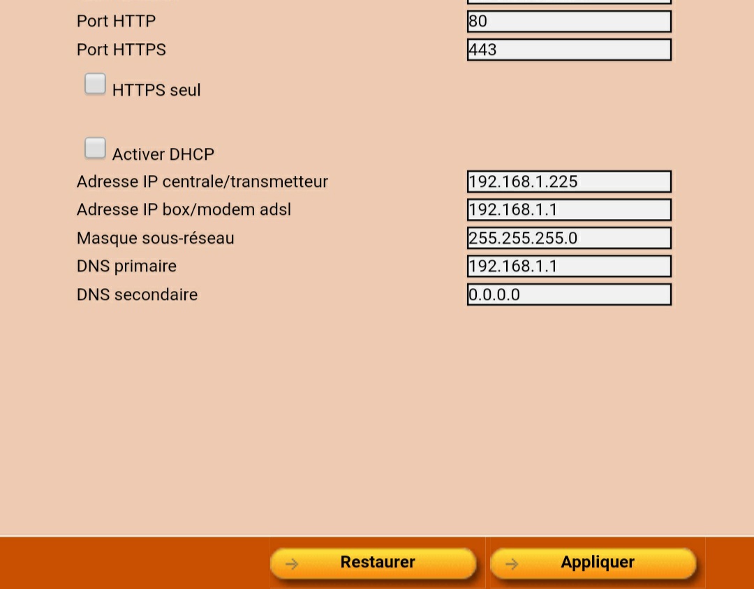

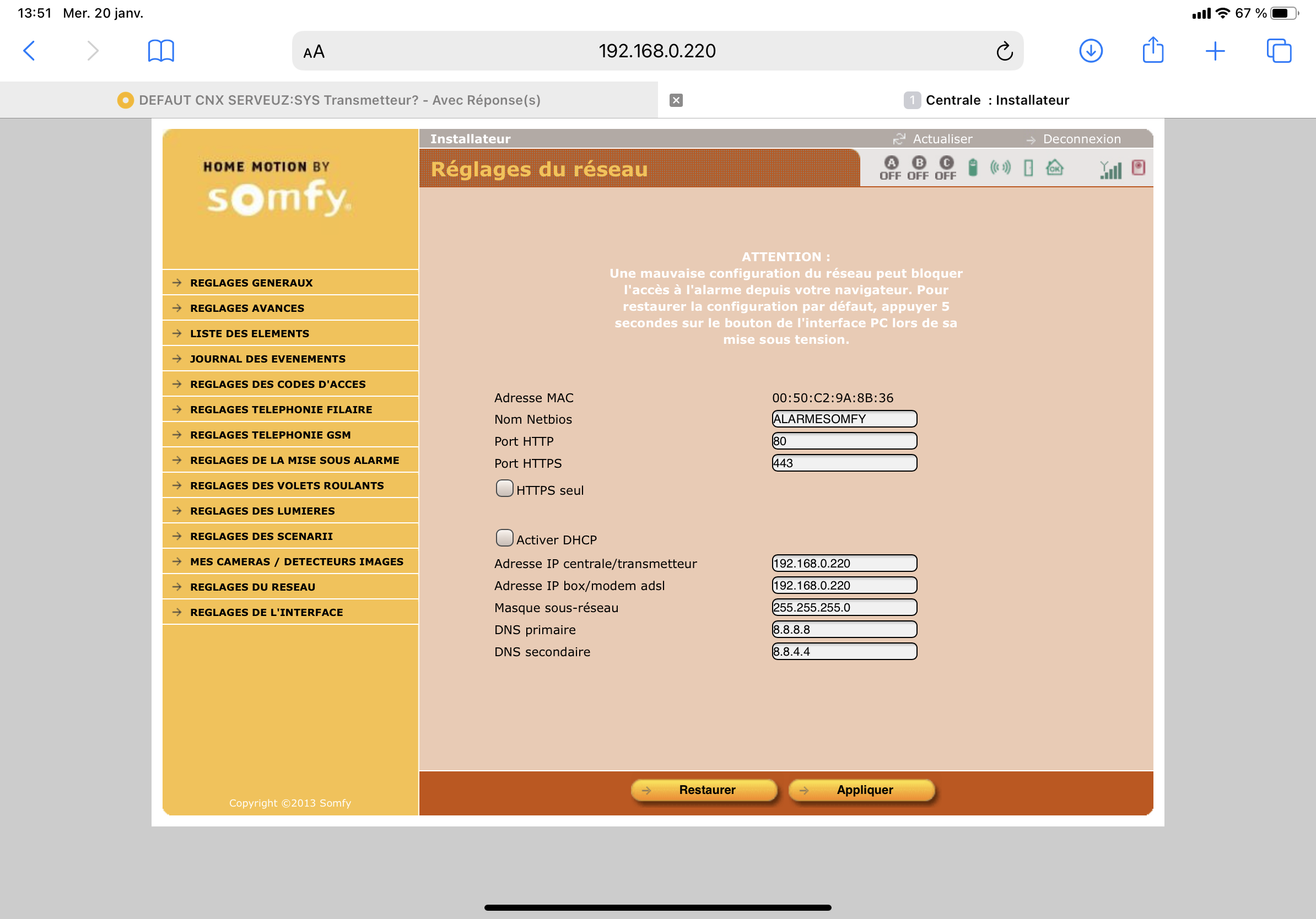

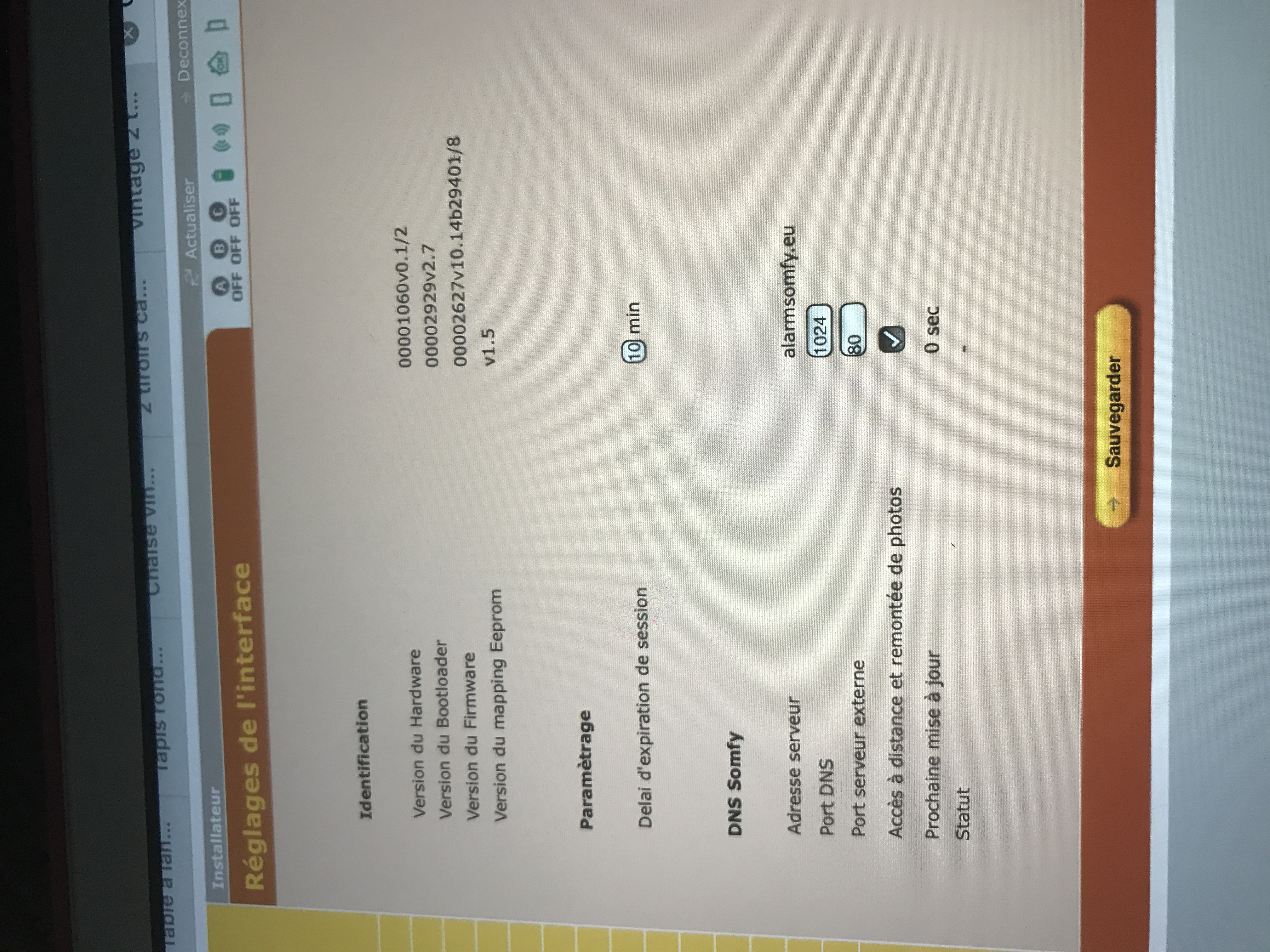

    Voici les captures d'ecran

    Bonjour Stéphane,

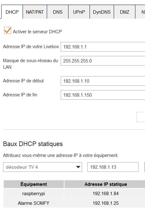

    Pourriez-vous me transmettre une copie d'écran des réglages DHCP de votre box ADSL ?

    Thomas,
    Voici la capture du DHCP

    Je vais vous demander d'effectuer la procédure ci-dessous :
    • Supprimez l'adresse IP statique que vous avez créé dans les réglages DHCP de votre Livebox
    • Modifiez l’adresse IP de votre Centrale/Transmetteur dans le menu "Réglages du réseaux" de l'interface PC du système d'alarme en compte installateur pour qu'elle soit comprise entre 192.168.1.201 et 192.168.1.240
    • Appliquez vos changements et modifiez si besoin l'ouverture des ports NAT/PAT dans l'interface de votre Livebox pour qu'ils soient fait sur la bonne adresse IP.
    • Il ne faudra pas recréer d'adresse IP statique
    • Si le problème persiste, pourriez-vous me transmettre les différentes copies d'écran avec les modifications que je vous ai demandé et me dire à quelle fréquence vous recevez ces SMS ?

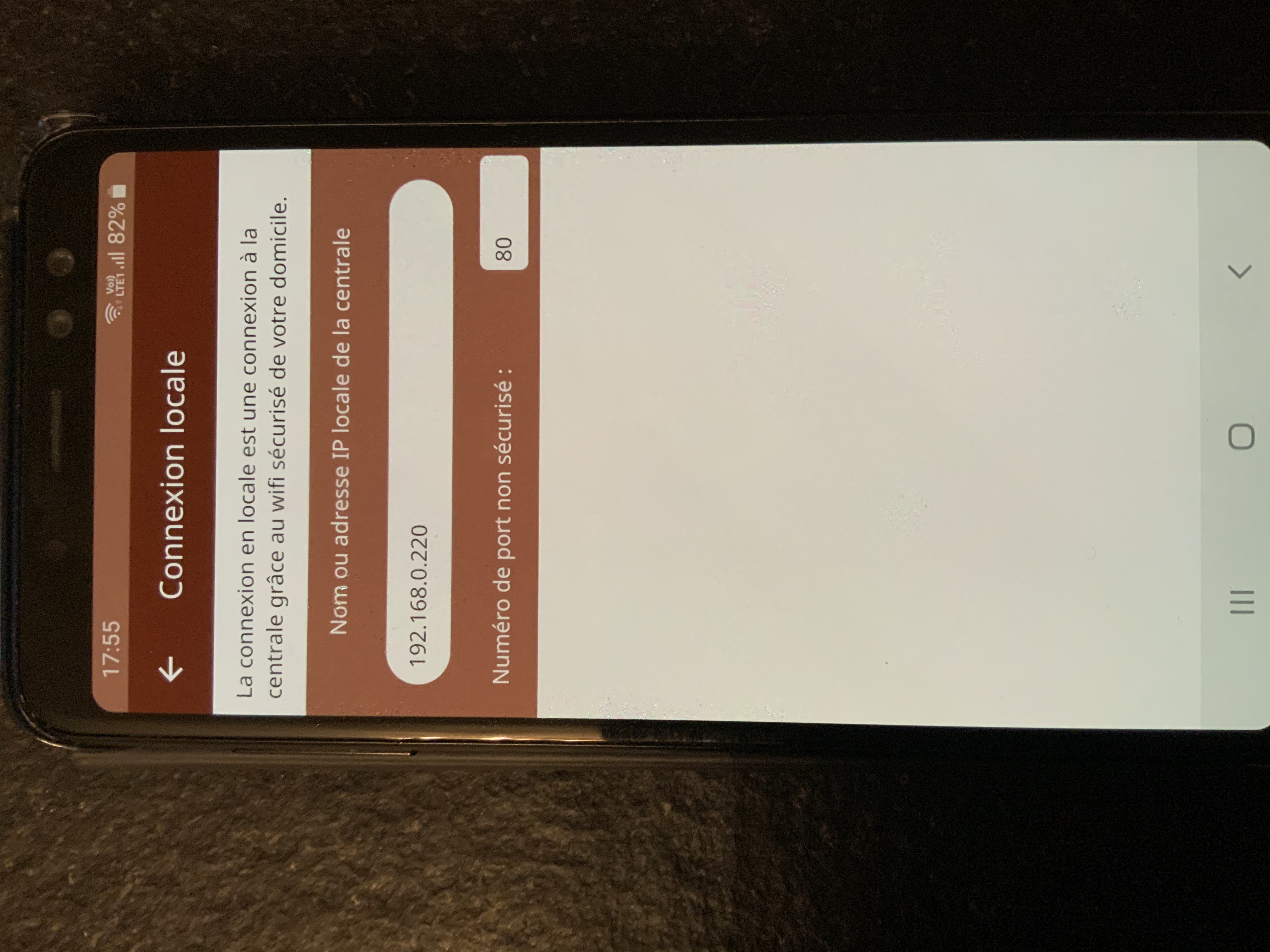

    Bonjour Thomas,
    Voici les screens de mes modifs sur la central SOMFY.
    J'ai bien supprimé l'ip Statique sur ma box internet.
    Concernant la fréquence des SMS, je peux recevoir un sms de 1 à 3 fois par jour : le plus souvent à 1h du matin le 1er, en fin de matinée/début d'aprés midi.
