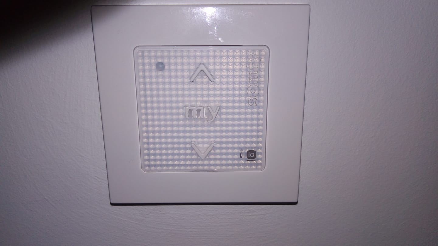

    Bonsoir thomas, comment puis je savoir la marque du moteur?
    Bonjour Carole,
    La marque je la connais, je suppose qu'il s'agit de moteurs Somfy, mais pouvez-vous m'indiquer s'il s'agit de moteur IO ou RTS ? Par contre, il me faudra impérativement le modèle et le nombre de toutes les télécommandes, si vous ne le connaissez pas, merci de nous faire des photographies.
    carole B.
    carole B.
    carole B.
    87 / 100
    Bonsoir Thomas, c'est des io .je vous poste la photo. Nous avons 5 volets mais un seul n'est pas reconnu par la tahoma. Pourtant j'ai fais exactement la même manipulation que pour les autres.
