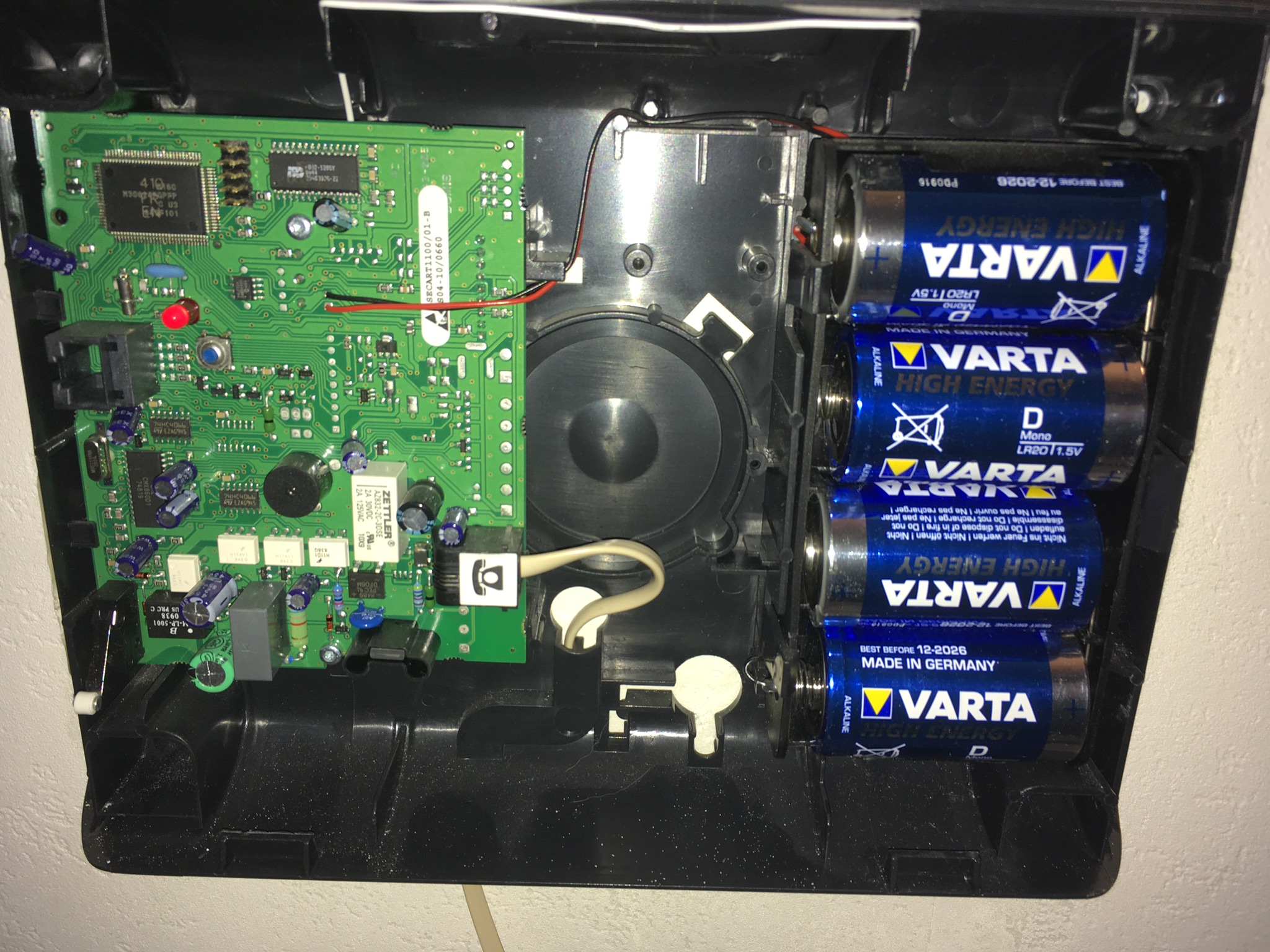

    Voir la photo de mon modèle après ouverture, comme je l'ai constaté il n'y a pas de module IP ...La composition d'origine du kit était:
    La centrale (photo),
    Une sirène intérieure,
    Une sirène extérieure (sonore et visuelle),
    Un clavier avec écran LCD,
    Un DO pour la porte d'entrée (zone AT),
    Deux détecteurs de mouvements (zone C).
    Voilà si cela peut vous aider à l'identifier?
    Pour la connexion ADSL, oui c'est bien ce que j'avais mais malgré qq échanges et réglages avec Gladys il n'a pas été possible de faire fonction la partie comm avec ma Freebox 6, sa conclusion avait été que c'était probablement côté Free qu'il y avait un pb, j'avais donc laissé tomber ...
    Grand merci à vous!
    Cordialement.
    Bonsoir Dominique
    effectivement, ça ne risque pas de fonctionner pour un accès à distance, il n'y a pas de module IP !
    Si c'est ce que vous voulez, il va falloir remplacer ce transmetteur !
