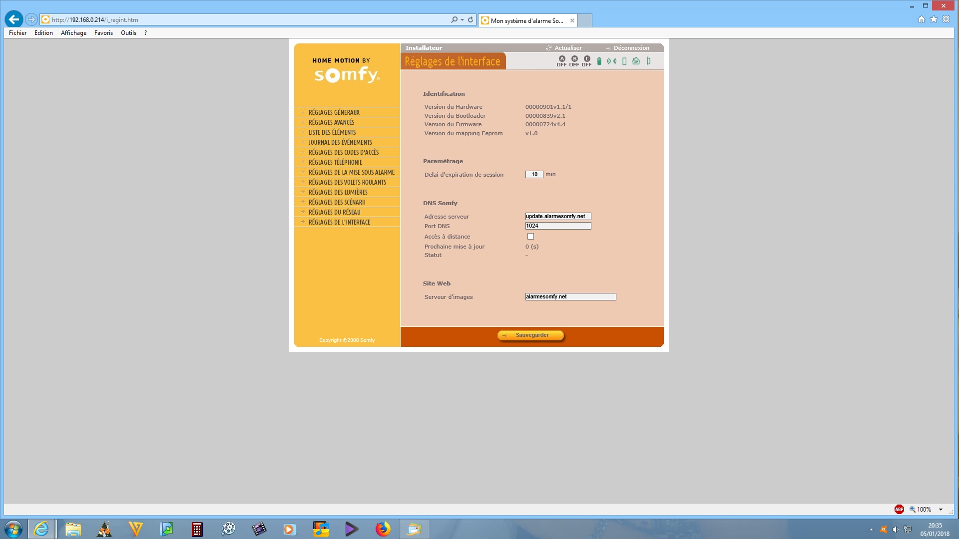

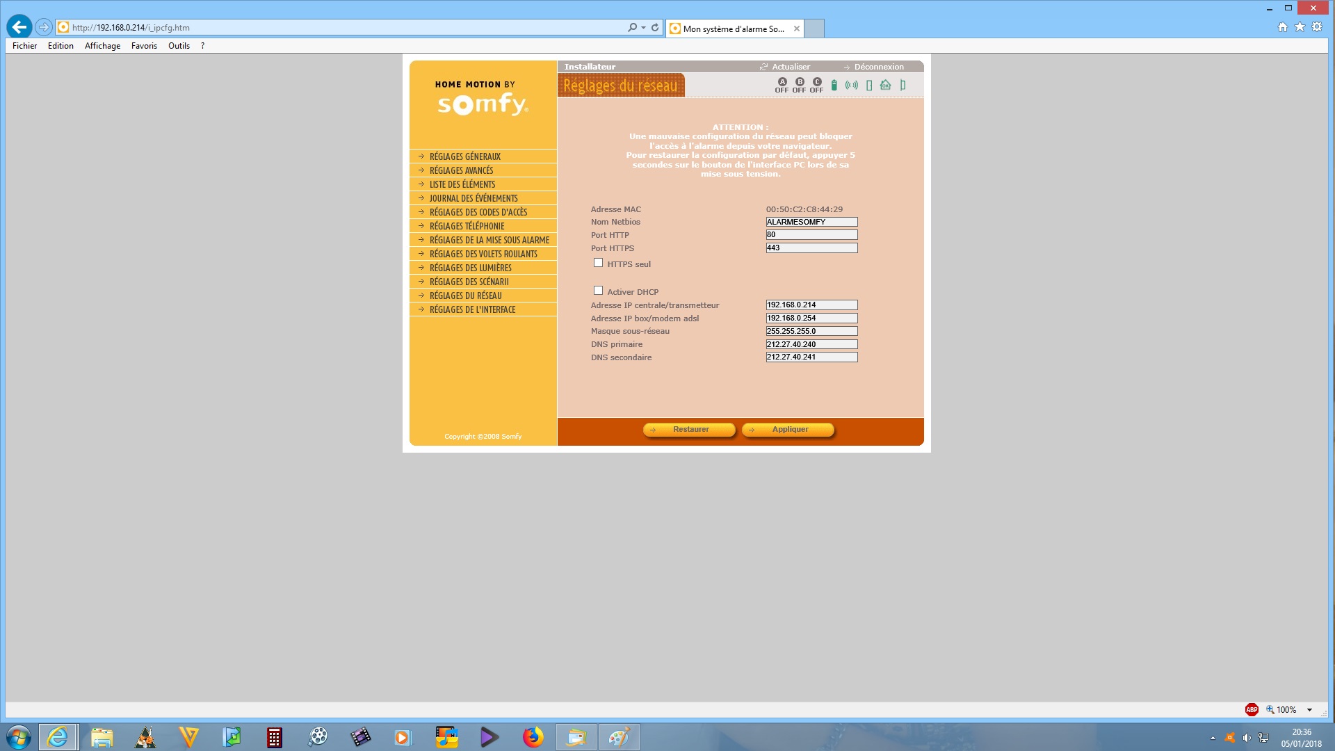

    bonsoir ci joint copie ecran demande
    Sur le Réglage de l'interface, passez le Port DNS de 1024 à 80 et surtout cochez la case "Accès à distance"

    Sur le réglage réseau passez le
    DNS Primaire à 8.8.8.8
    DNS Secondaire à 8.8.4.4

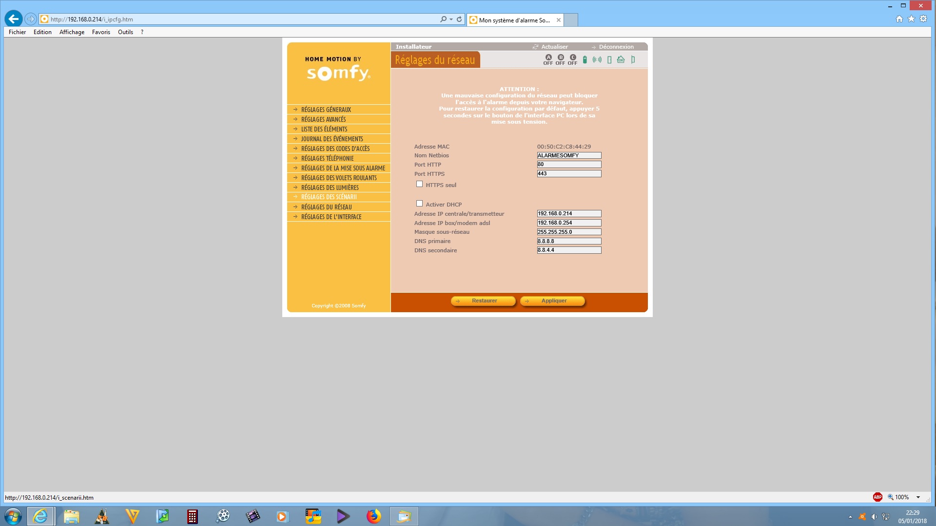

    c'est fait pour les DNS et le contrôle des ports ouverts sur la box et correcte a savoir 443 et 80
    et toujours le même problème

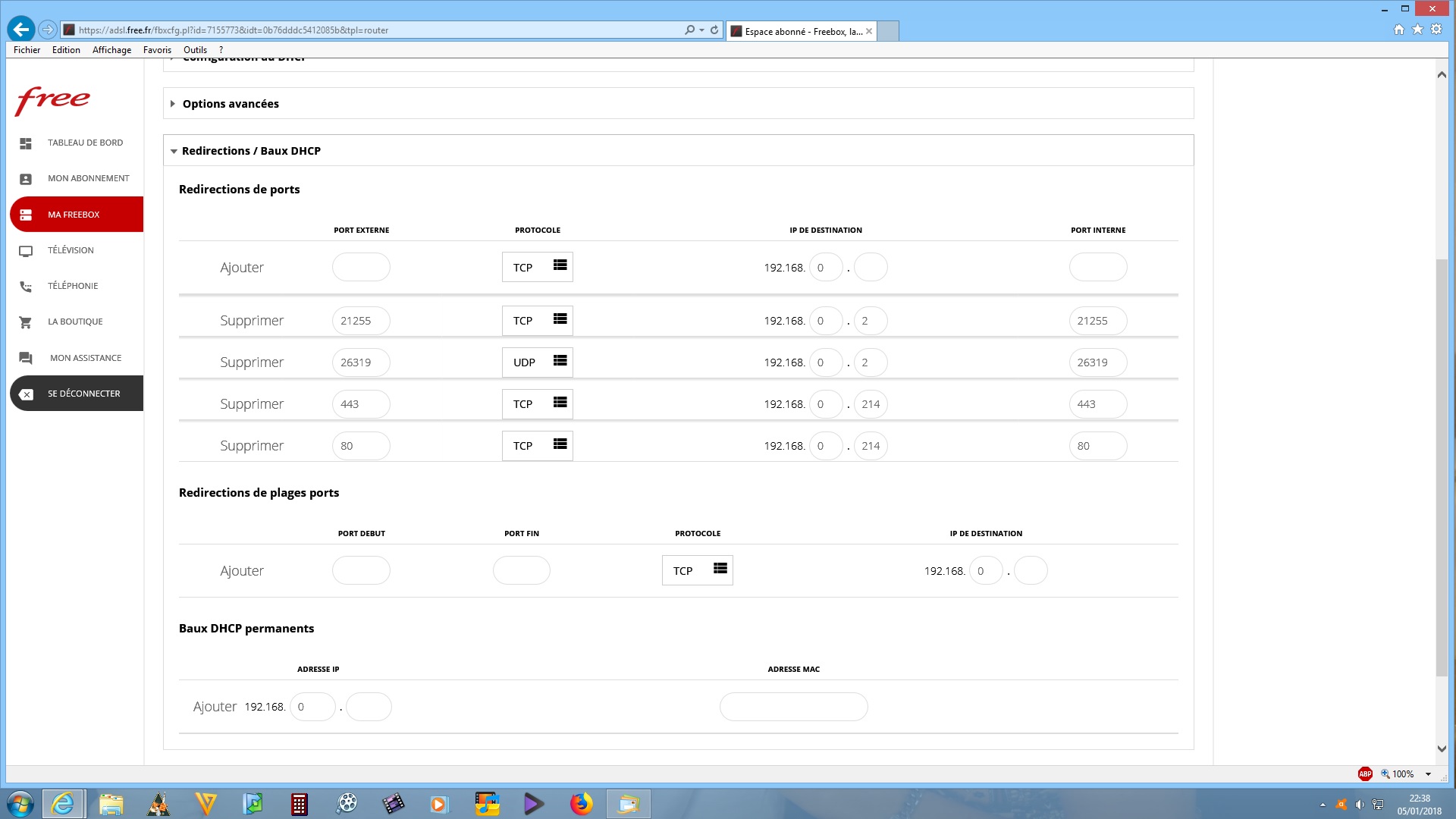

    non non c'est moi ,voila la copie d'ecran
    Vous avez bien coché la case "Accès à distance" dans le réglage de l'interface comme demandé plus haut ?
