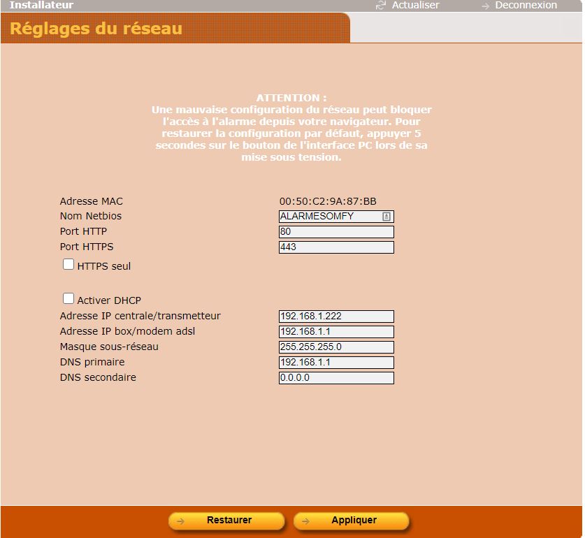

    Merci Thomas pour votre aide. En fait, j'ai fait un échange de transmetteur car le précédent ne fonctionnait plus. Tout me semble maintenant bien configuré (IP de la centrale 192.168.1.222, port forwarding sur le routeur : 80 et 443). Mais quand je me connecte sur l'URL que vous m'avez envoyée par mail, j'ai droit à un "Les identifiants de connexion renseignés sont incorrects". Pourriez-vous (encore) m'aider ?

    Bonjour Michael,
    Pouvez-vous me transmettre une copie d'écran des menus "Réglages du réseau" et "Réglages de l'interface" de l'interface PC de votre système d'alarme en compte installateur ?
    Michael B.
    Michael B.
    Michael B.
    77 / 100
    Bien sûr, les voici...
    Bonjour Michael,
    Pouvez-vous vérifier dans le menu "Liste des éléments" de l'interface PC que le numéro de la Centrale/Transmetteur soit bien : 559592 ?
