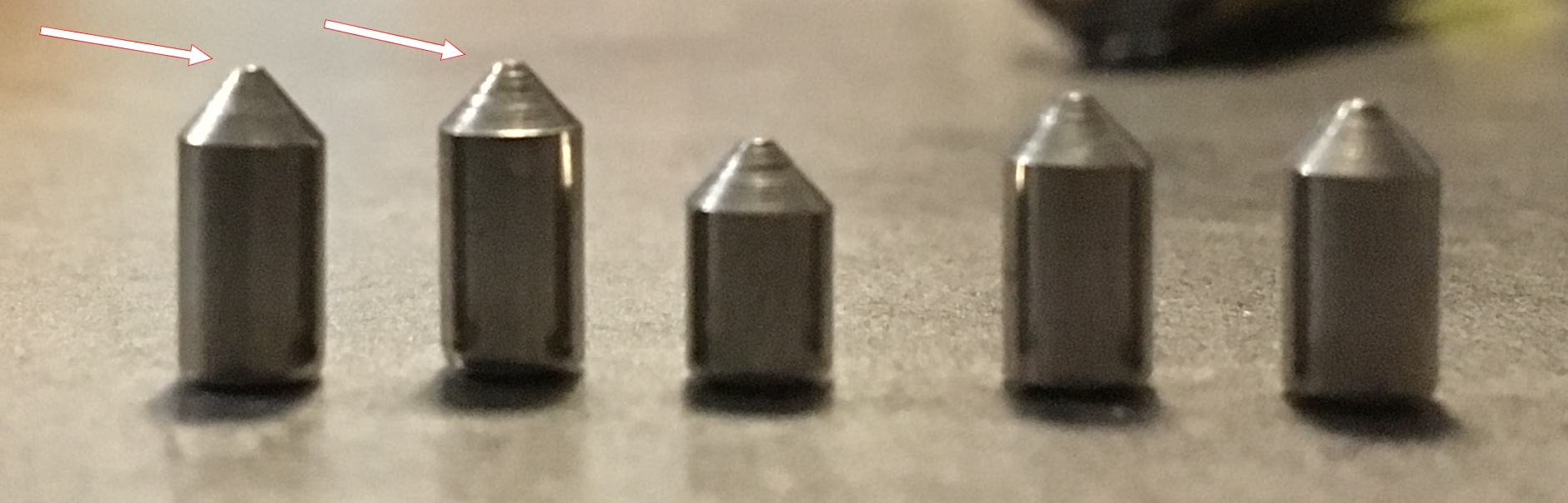

    Bon j'ai démonté la le cylindre et il s’avère que les cylindres à l'intérieur de la serrure sont limés avec les va et vient de la clé. est-ce normal que les cylindres soient comme ca ? alors que ca ne fait qu'un an que j'ai acheté cette serrure chez Somfy.

    Bonjour, en interchangeant 2 cylindres ca m'a permis d'utiliser la serrure sans probleme avec la cle. mais depuis quelques jours le probleme revient : je retire difficilement la cle de la serrure. Je vous joint l'image des cylindres. C'est un defaut de fabrication. Les tetes des cylindres sont limées que dois-je faire pour echanger ?
    Bonjour Minh,
    Je vous confirme que d'après ce que vous nous indiquez, il semblerait que votre cylindre soit défectueux. Afin de gérer votre SAV, je vais avoir besoin d'informations personnelles et c'est pour cette raison que je viens de vous envoyer un mail pour continuer votre dépannage en privé.

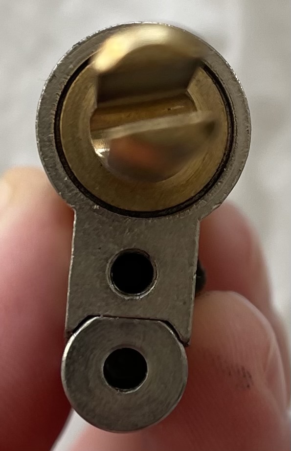

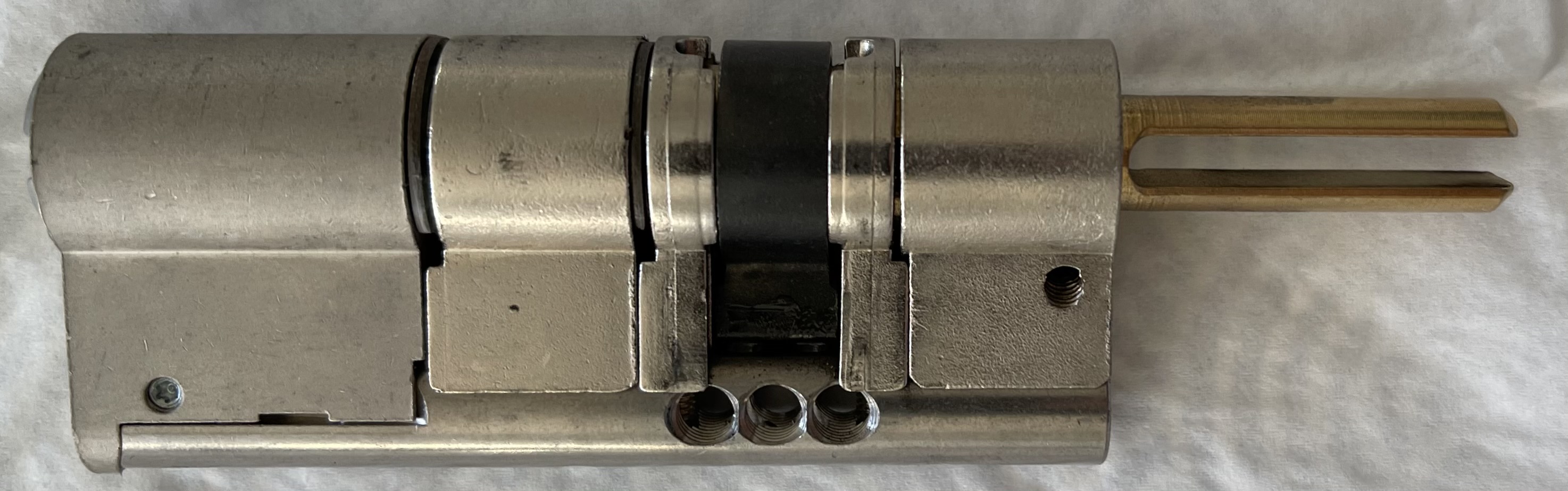

    Suite à votre réponse, j'ai démonté la serrure,
    Retiré le cylindre et refait le test en insérant des clés : toujours même constat.
    Le cylindre ne présente aucune marque d'usure extérieur cf photo en pj.
    Que ce soit en situation normale (monté sur la porte) ou cylindre démonté, une fois une clé insérée, ça tourne sans problème et sans contrainte.
    Après ce démontage, voici mon analyse :
    je pense qu'il s'agit d'une usure prématurée du cylindre probablement dû à un défaut d'un composant mais c'est à vous de me dire. Car présentement, je suis très ennuyé de la situation d'autant que mon local professionnel est également équipé d'une serrure Somfy (mais j'impose l'utilisation de l'appli).
