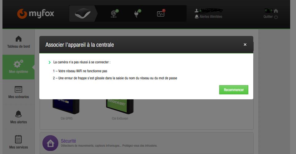

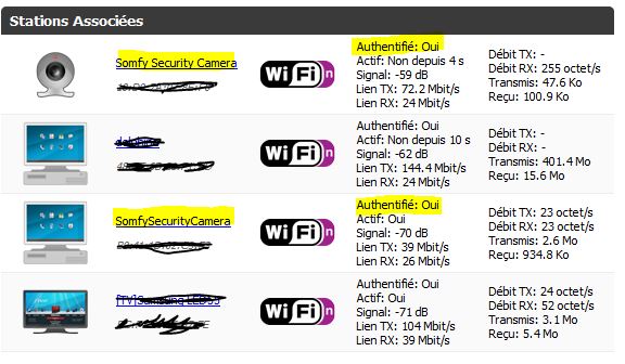

    Je suis dans le même cas que « Didier L ». J’ai aussi 2 « security camera ». L’une fonctionne très bien et l’autre ne fonctionne plus depuis quelques jours.
    J’ai essayé les procédures de réinitialisation, mais impossible de passer la configuration WIFI. Cela me met « La caméra n’a pas réussi à se connecter » alors que je la vois bien passer et être active sur le réseau local (Voir copie d’écran).
