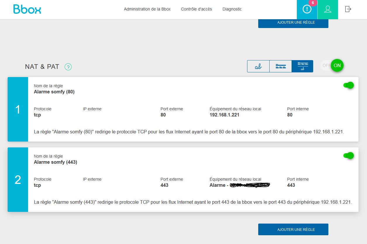

    J'ai fait les réglages NAT/PAT (dans le menu redirection de ports) pour les ports 80 et 443 sur ma Bbox (je ne sais pas si cela correspond à l'ouverture des ports 80 et 443).
    faites une copie d'écran de ce que vous avez fait sur votre box internet !

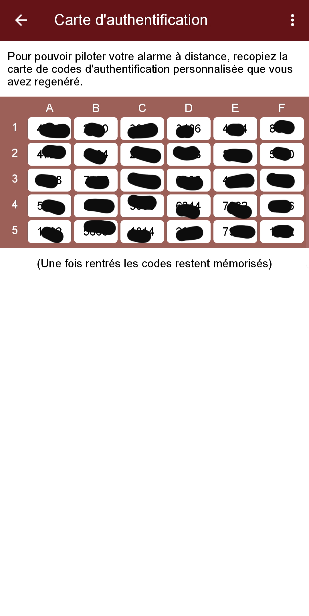

    Oui, la carte d'authentification est identique sur le téléphone et sur l'alarme.

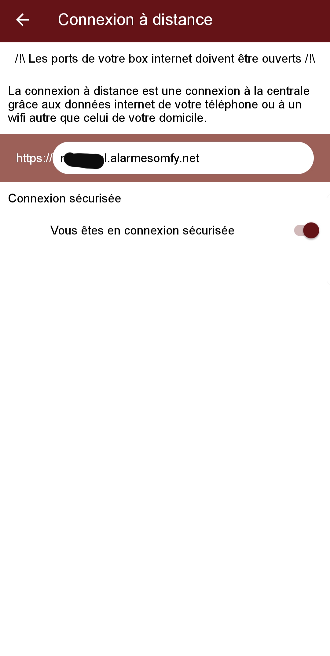

    Je vous communique en pièce jointe une capture d'écran de mon téléphone (pour le message d'erreur), ainsi que celui de la page de configuration de la Bbox.

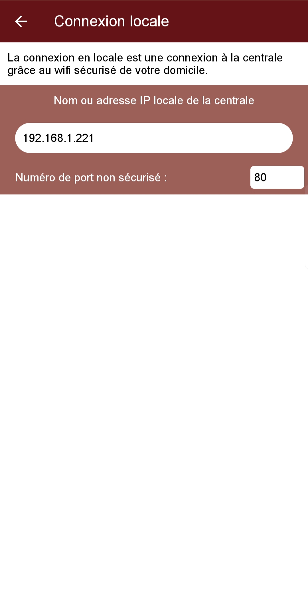

    Pouvez-vous faire des copies d'écran de la configuration de l'application mobile

    Je vous communique en pièces jointes les captures d'écran des 3 menus de configuration de l'application mobile.
    Sur le réglage de l'interface, passez le port DNS de 1024 à 80. Si ça ne fonctionne pas essayez en connexion non sécurisée.

    En connexion rapide l'application utilise uniquement le port 80 et en connexion sécurisé le 443. Donc si ça ne fonctionne pas en connexion sécurisée, le problème vient de l'ouverture du port 443, pourriez-vous me transmettre une copie d'écran de cette ouverture de ports et la supprimer et la recréer ?

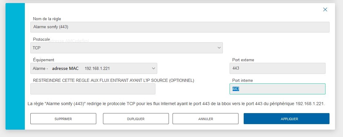

    j'ai supprimé puis recréé la redirection de port 443 configurée sur ma Bbox. Je vous communique en pièce jointe la capture d'écran correspondante.

    Bonjour Florian,
    Le port 443 semble déjà utilisé pour votre box ADSL pour son propre accès à distance, vous allez devoir utiliser un autre port pour le système d'alarme.
    Il va donc falloir modifier l'ouverture des ports que vous avez faites pour le système d'alarme, en ouvrant le port 4443 dans l'interface de votre Box ADSL au lieu du 443.
    Ensuite, connectez-vous à http://www.alarmesomfy.net, en tant qu'utilisateur. Dans le menu Configuration il va falloir modifier le numéro de port sécurisé 4443.
    Ensuite, en connexion local, il faut vous connecter via l'adresse IP de votre centrale, en tant qu’installateur. Dans le menu réglage du réseau, il faudra modifier le port HTTPS à 4443.
