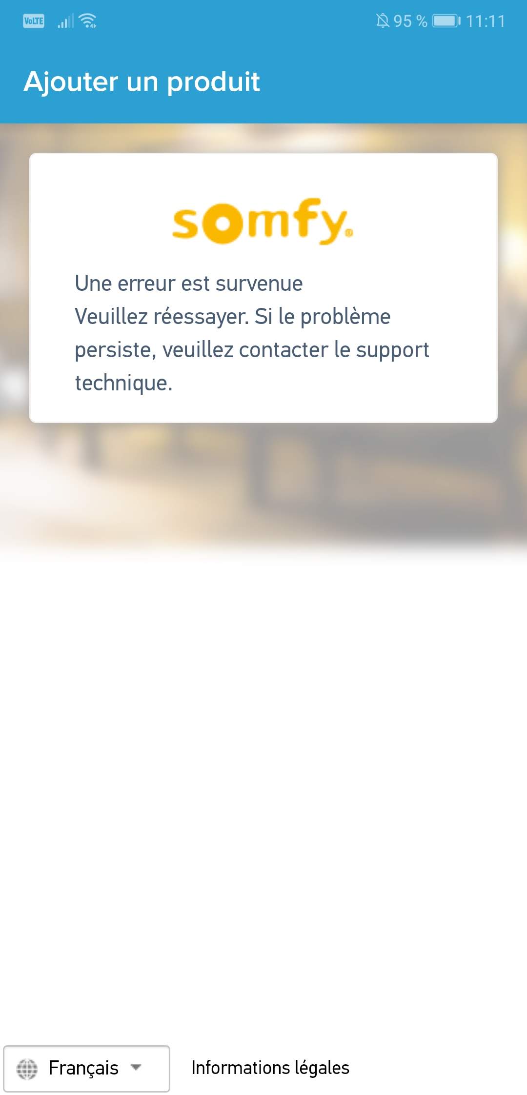

Suite à un mauvais fonctionnement de ma box Legrand with Netatmo, j’ai procédé à une réinitialisation de celle-ci.
Depuis, impossible d’associer mon compte Somfy dans l’application Legrand Home+Control. Lors que je dois rentrer mes identifiants Somfy, j’ai systématiquement le même message : "une erreur est survenue. Veuillez réessayer. Si le problème persiste, veuillez contacter le support technique" (voir photo en pj).
J’ai désinstallé puis réinstallé les applis, impossible d’avancer, toujours le même message d’erreur.
Je précise que par le passé, j’ai déjà réussi à connecter mon appli Legrand et mon compte Tahoma, avec succès.
Je précise également que les 2 univers pris indépendamment marchent très bien eux aussi.
J'ai cru comprendre que lors de la première association entre l’appli Legrand et l’appli Somfy, un "lien de sécurité" était établi entre les box empêchant toute configuration ultérieure...
Bref je désespère....
