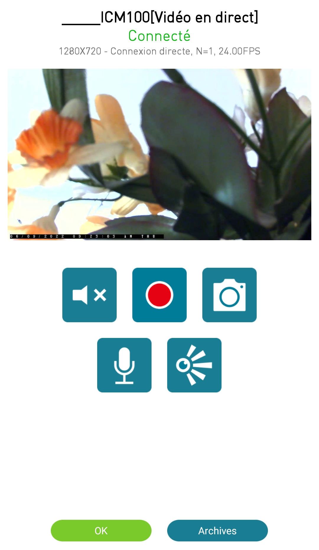

    Je reviens sur ce fil de discussion quelques mois après le dernier message afin de poser moi aussi une question relative à la résolution vidéo restituée par la caméra ICM100.
    La résolution de la caméra étant préalablement réglée en HD (1280x720), c'est bien une image HD qui est transmise par Internet lors d'une visualisation dite "[Vidéo en direct]" sur l'application VISIDOM installée sur smartphone.
    Par contre, les séquences vidéos d'une minute, stockées et disponibles dans les "Archives" de cette même application VISIDOM, sont restituées via Internet uniquement en résolution VGA (640x480).

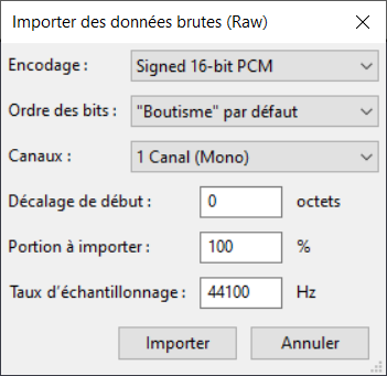

    . - un répertoire "system1" contenant des fichiers portant l'extension ".wav" (donc audio a priori) mais nommés "video_AAAAMMJJhhmmss" ! Ces derniers étant illisibles par "VLC" comme par le "Lecteur Windows Media", ce n'est que grâce à leur importation dans "AUDACITY" que j'ai pu voir qu'il s'agissait en fait de données audio brutes au format "Raw" (voir image en PJ).

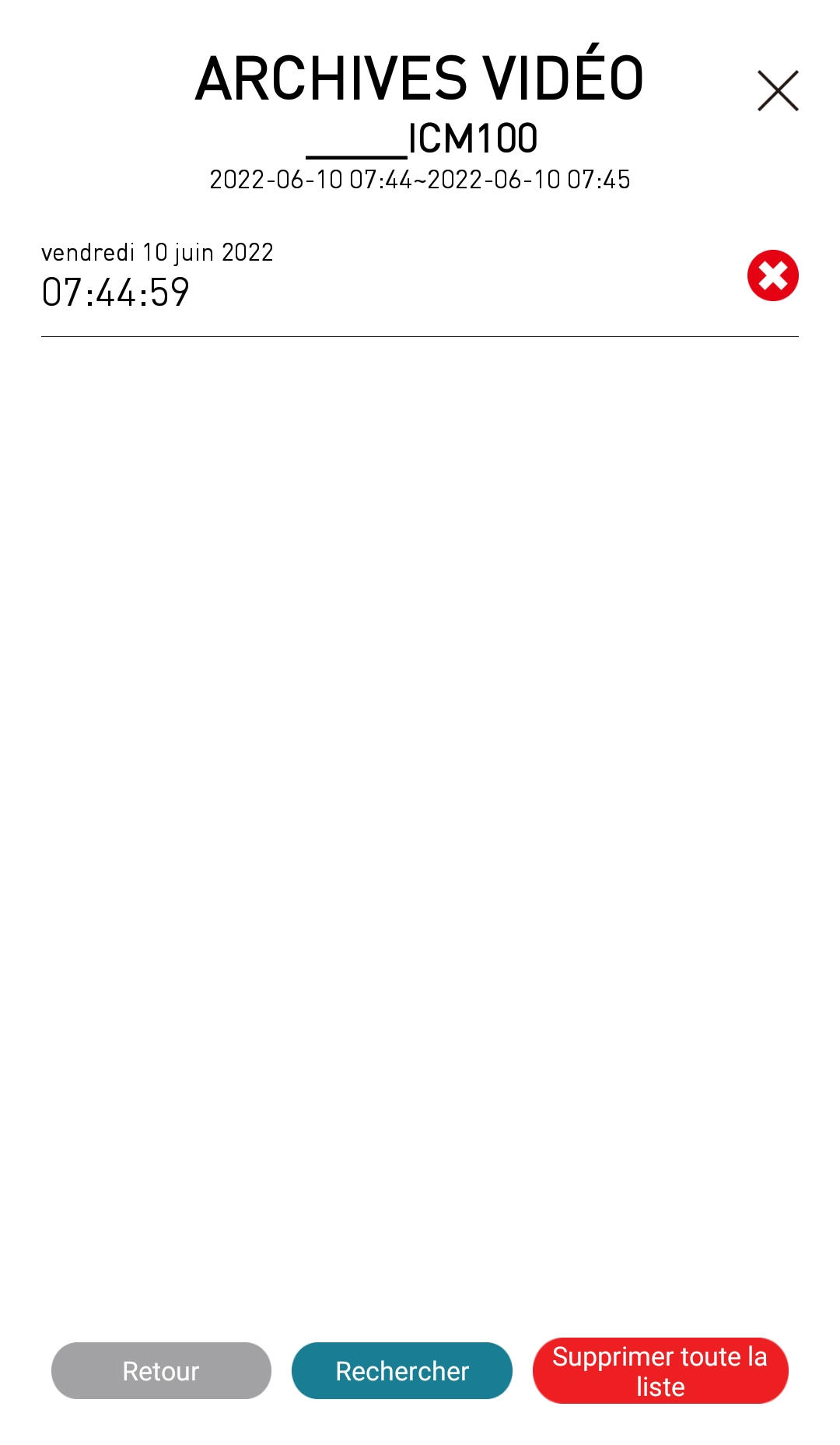

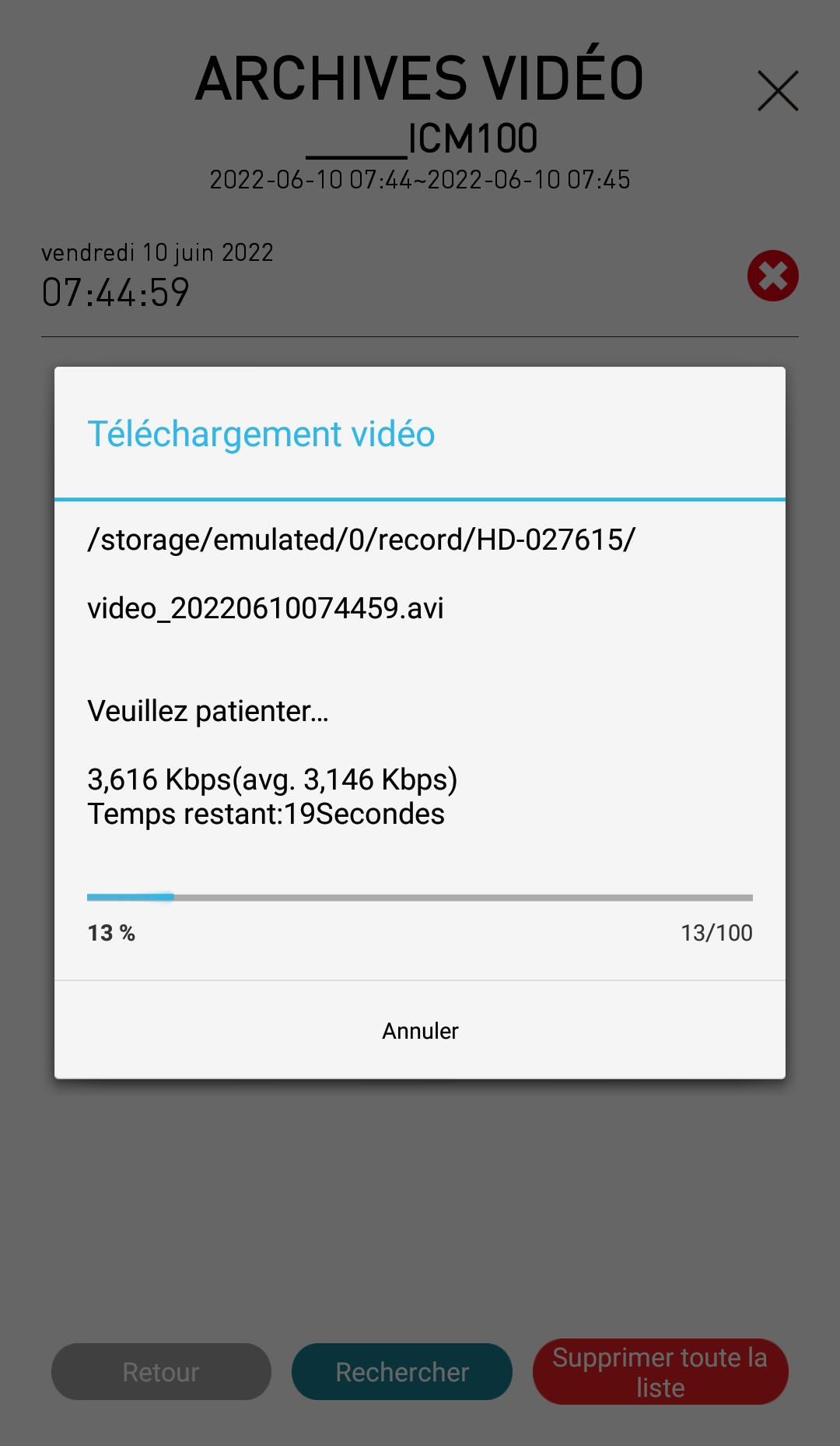

    Je reviens une nouvelle fois sur ce forum pour préciser que les vidéos enregistrées en résolution HD sur la carte mémoire de l'ICM100 sont bien accessibles "en distanciel" depuis un smartphone (ou une tablette).
    Pour ce faire, il faut préalablement les télécharger :
    . - appuyer longuement sur la ligne affichant le nom de la séquence concernée, une fenêtre s'ouvre et le téléchargement démarre aussitôt ;
    . - ensuite, se rendre à l'endroit du smartphone où est stockée la séquence HD (adresse mentionnée dans la fenêtre de téléchargement) pour pouvoir la visionner via votre application de lecture vidéo.
    De cette façon, on peut sauvegarder durablement toute séquence vidéo qui a été enregistrée en HD par l'ICM100.
