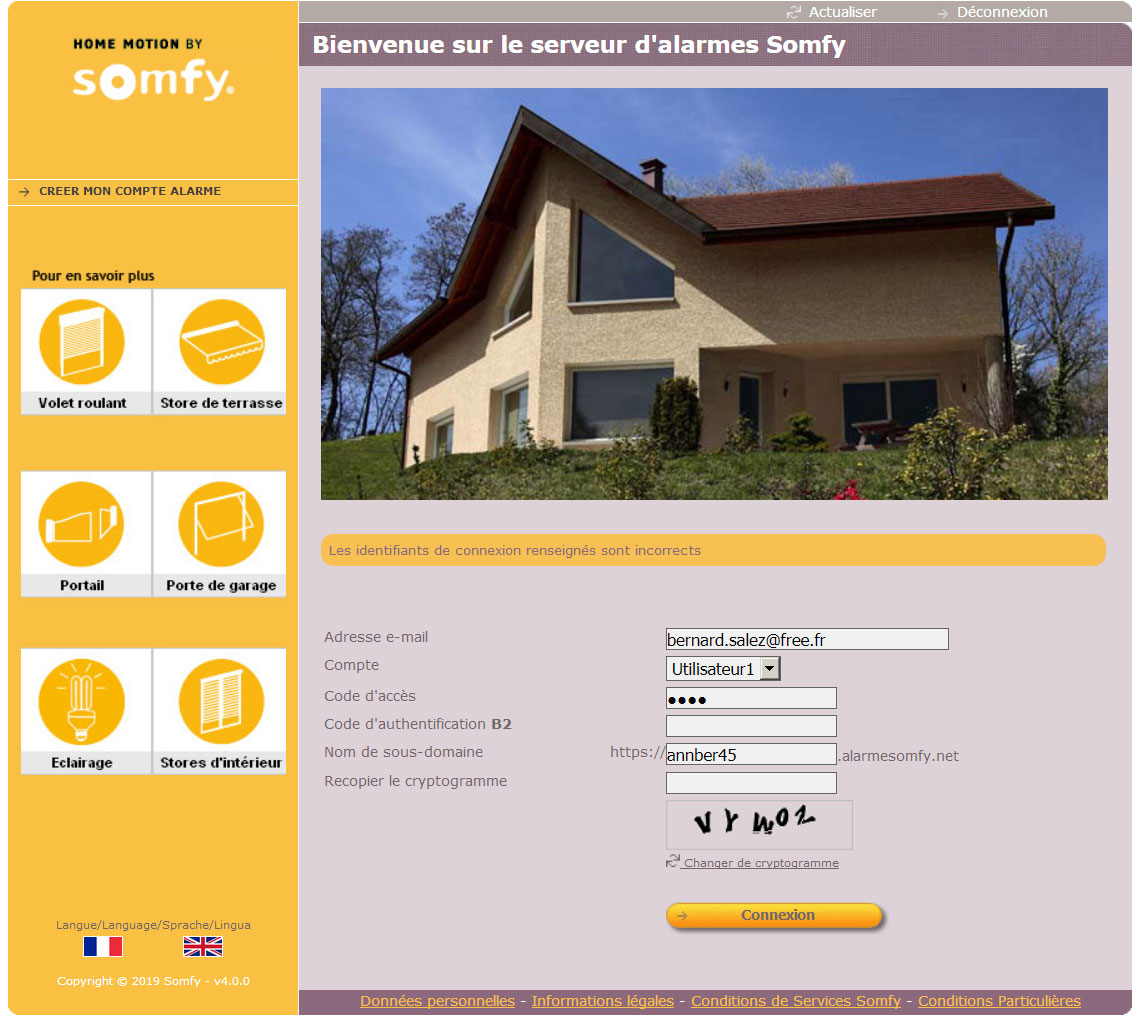

    Bonjour Anna, l'ouverture des ports 80 et 443 avec l'adresse IP de ma centrale a bien été fait.
    Il reste toujours le même problème, quand on essaye de se connecter via le smartphone ou un PC distant via le serveur d'alarme SOMFY. Il est dit "problème d'identifiants" (voir fichier joint). Merci

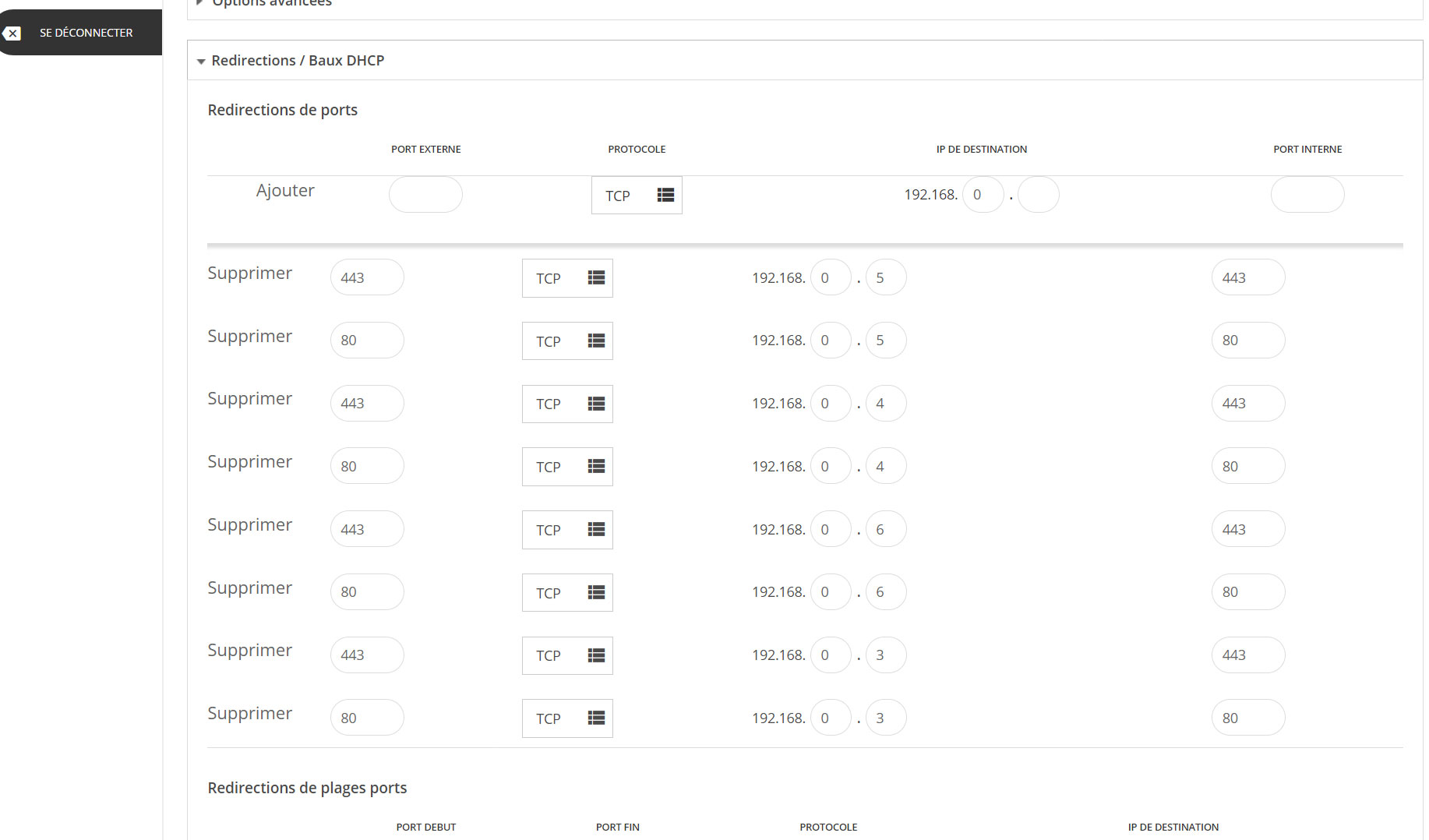

    Bonjour Anna, si, pourtant nous avons bien ouverts les ports 443 et 80, mais connection impossible à distance à l'interface alamrme SOMFY (pourtant ça marche avec le wifi). Ci joint copie écran de l'ouverture des ports.
    Merci de votre éclairage, Anna

    Bonjour Caroline,
    Pourquoi avoir ouverts ces ports pour toutes ces adresses IP locales ? Pour information, il n'est pas possible d'utiliser plusieurs fois un même port pour plusieurs équipements différents.
