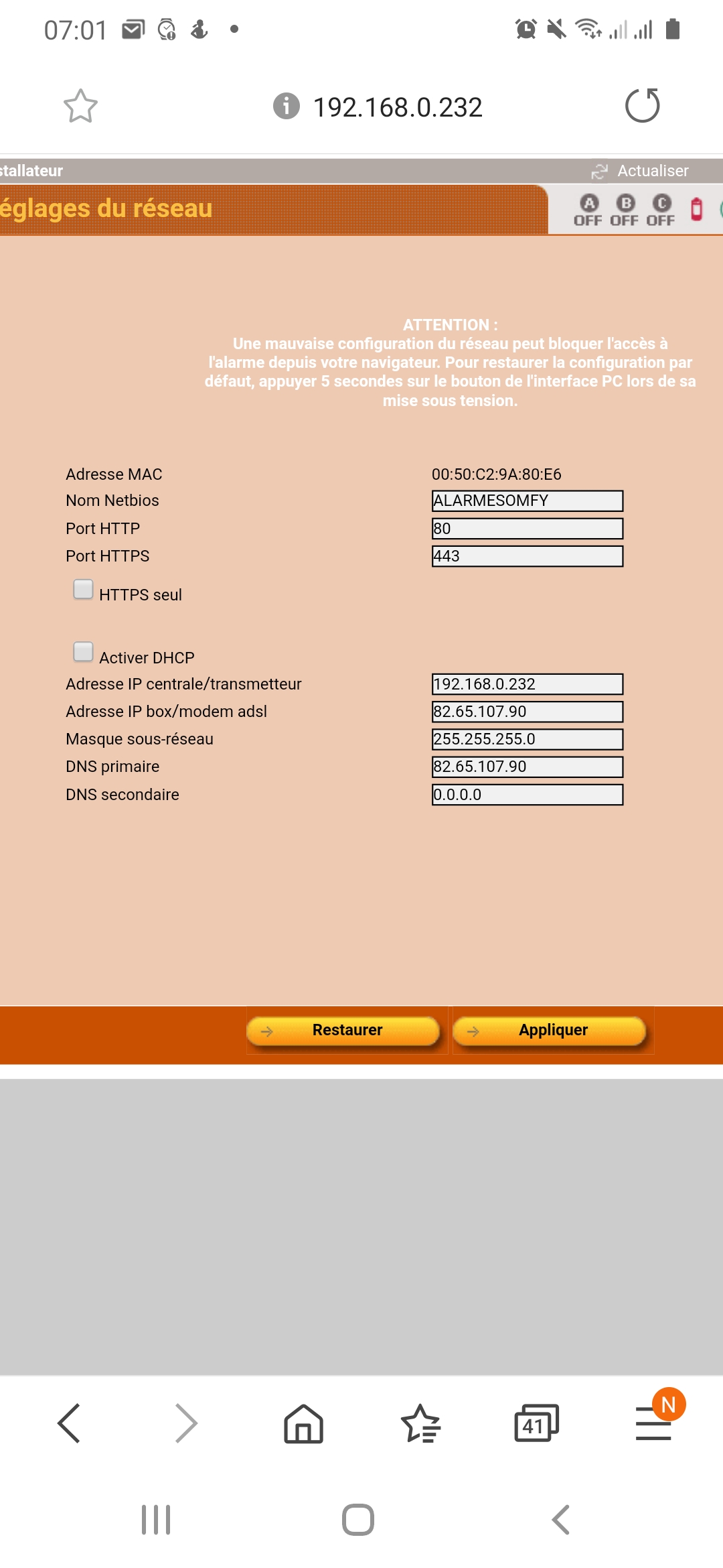

    Bonjour Patrick
    Pouvez-vous poster une copie d’écran à partir de la console web du transmetteur en mode installateur du « Réglage réseau » et du « Réglage de l’interface ».

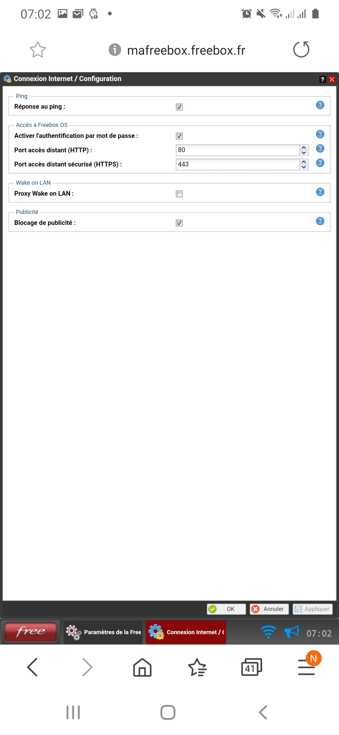

    Bonjour Jean Luc merci pour votre aide, voici les éléments demandés
    Cdt
    Bonjour Patrick
    Sur votre Freebox, modifiez les ports d'accès mettez par exemple 8080 et 4443 au lieu de 80 et 443 (sur l'écran en copie ci dessous). Ils ne peuvent pas être les mêmes que ceux de l'accès à la centrale.
    Sur le Réglage réseau, "Adresse IP box/modem" n'est pas bon. Vérifiez sur votre Freebox, ça doit être 192.168.0.1 ou 192.168.0.255, quelque chose comme ça.
    Toujours sur le "Réglage réseau", mettez 8.8.8.8 en DNS Primaire et 8.8.4.4 en secondaire.
    Sur le "Réglage de l'interface", passez le "Port DNS" de 1024 à 80
