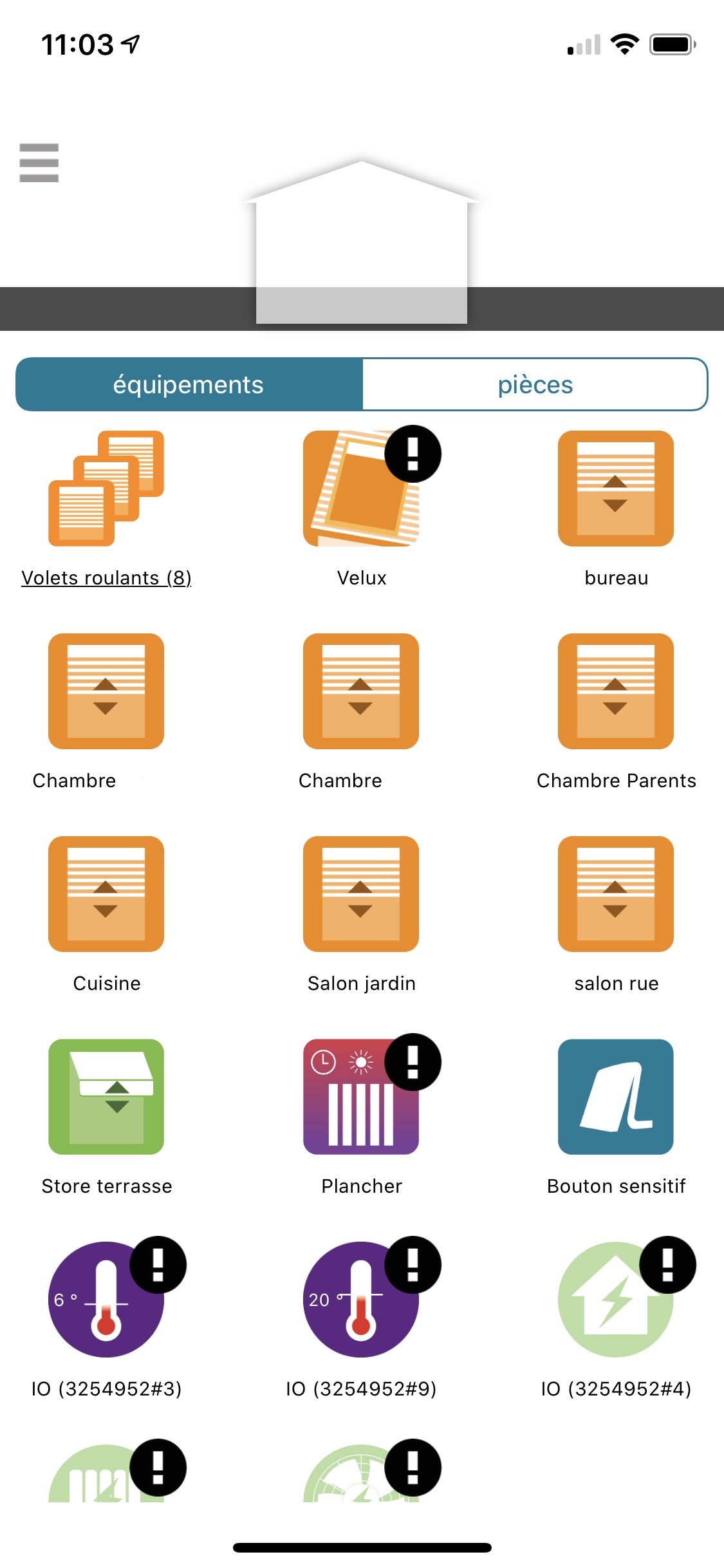

Depuis quelques jours, mon volet roulant Velux que je pilote depuis plusieurs années avec la Tahoma ne répond plus.
Je précise qu'avec la télécommande Velux, il fonctionne parfaitement.
J'ai tenté de réinitialisé la box mais rien n'y fait.
Avez-vous des problèmes similaires actuellement ?
D'avance merci pour vos retours.

    J'ai d'autres appareil iO (ballon Atlantic, PAC Atlantic qui fonctionnaient très bien hier et ce matin la box Tahoma ne les voyait plus jusqu'à ce qu'ils réapparaissent il y a quelques minutes (cf pj).
    Je ne comprends pas ce qui se passe.

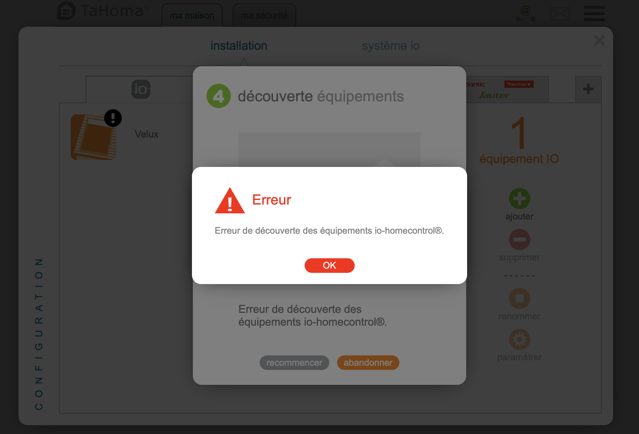

    Je précise que lorsque je lance la recherche d'appareil IO sur la box, j'ai le message suivant au bout de quelques secondes (cf pj).

    Ce qui me semble étrange, c'est l'erreur que j'ai au bout de quelques secondes lorsque je souhaite rechercher de nouveaux appareil IO (cf capture écran).
    j'ai comparé avec un ami qui a également une Tahoma, il n'a pas le même comportement.
    Est-ce normal ?

    Et ce qui me gêne le plus, c'est l'erreur qui s'affiche (cf mon message précédent) lorsque je lance une recherche d'appareil IO.
    J'ai fait le test sur la box d'un ami et il n'a pas ce message d'erreur.
    Je ne comprends pas...

    Je ferai le test dès que possible mais que pensez-vous de l'erreur qui s'affiche quand je recherche des périphériques IO ? est-ce normal ?

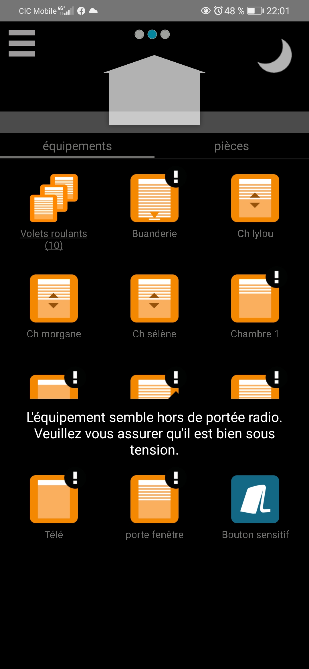

    Bonjour, je profite de ce post car depuis ce matin j'ai le même message d'erreur sur l'appli pour mes volets io alors que je commande toujours mes trois volets rts.
    J'ai débranché la tahoma, me suis déconnecté dz l'appli mais rien n'y fait.
    Rien n'a changé chez moi, pas de mise à jour.
    Ci-joint une capture d'écran.
    Que dois-je faire ?

    Bonjour et merci Vincent g pour votre réponse, ce matin tout est redevenue normal, sans rien faire de plus, à n'y rien comprendre !
