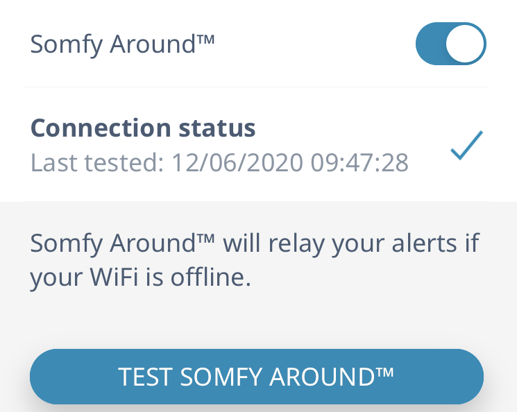

J ai un problème avec Somfy around.
Il est bien connecté et opérationnel dans mon menu mais lorsque je fais des test en coupant internet, je ne reçoit aucune alertes sur mon smartphone ou boîte mail.
Pouvez me donner des indications sur ce problème.

    Mais j ai déjà effectué ce test qui est ok dans l application mais lorsque je coupe internet Somfy around ne relais pas les alertes

    Sollier,
    Pouvez-vous m'indiquer la date et l'heure des tests effectué ainsi une capture écran de vos réglages?
    Un ticket sera ouvert auprès du service développement.

    Voici les infos demandé
