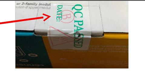

    Bonsoir Richy,
    Ça ressemble à un B (il est sur le pli du carton) puis QC13
    Date d emballage 25/11/2019.
    Pourquoi cette question ?
    Cdlt,
    Stephane
