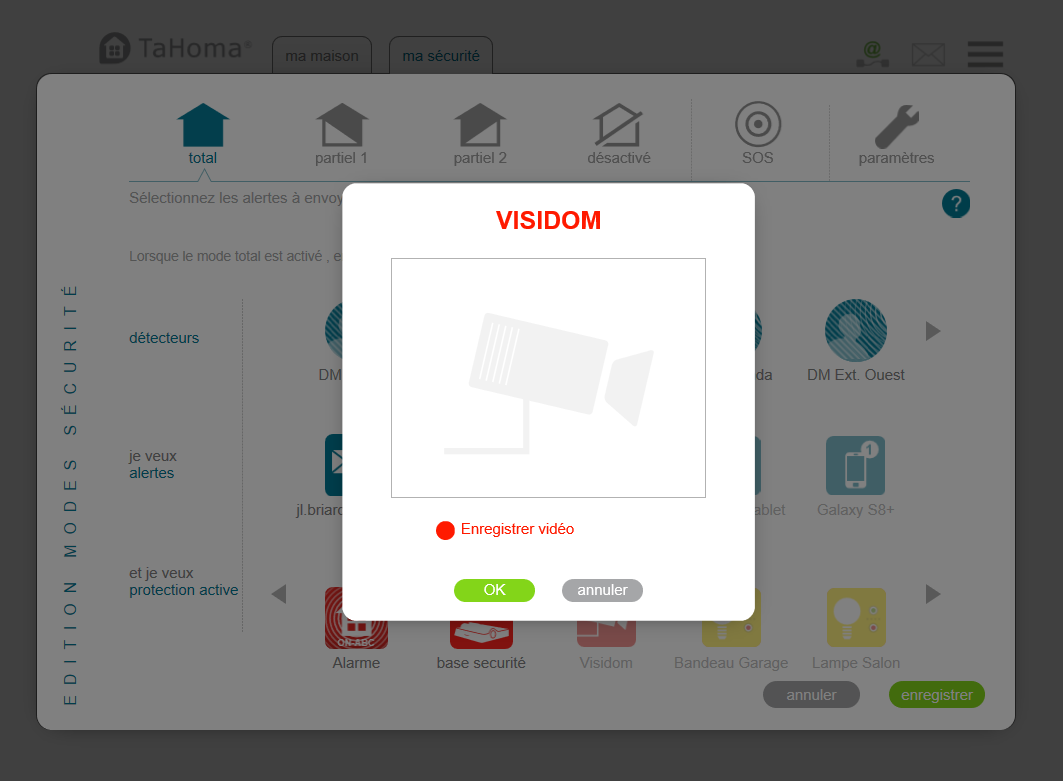

    Je ne connais pas la caméra indoor mais si c'est comme Visidom, sur Tahoma dans "ma sécurité" et mode Total par exemple, voyez-vous la caméra dans "je veux protection active" ? Si oui, est-elle sélectionnée en rouge avec demande d'enregistrement. Je vous joins une photo Visidom.

    Dans le scénario smart la caméra n’apparaît pas....
    Donc pas possible à faire.
    Laurent
    Oups ! Moi j'ai une Home Alarm qui apparait donc pas de problème.
