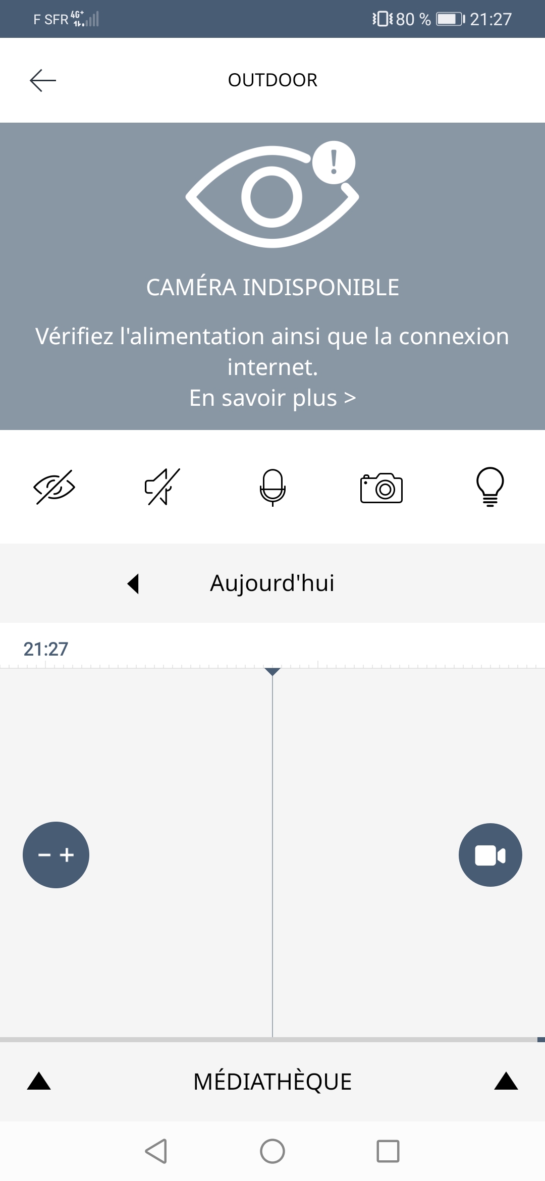

Je n'ai plus accès à la vidéo de ma One+ (message camera indisponible).
Je viens d'installer une caméra Outdoor, lors de la configuration j'avais bien la vidéo en live mais une fois celle-ci terminée impossible d'accéder à la vidéo (camera indisponible).

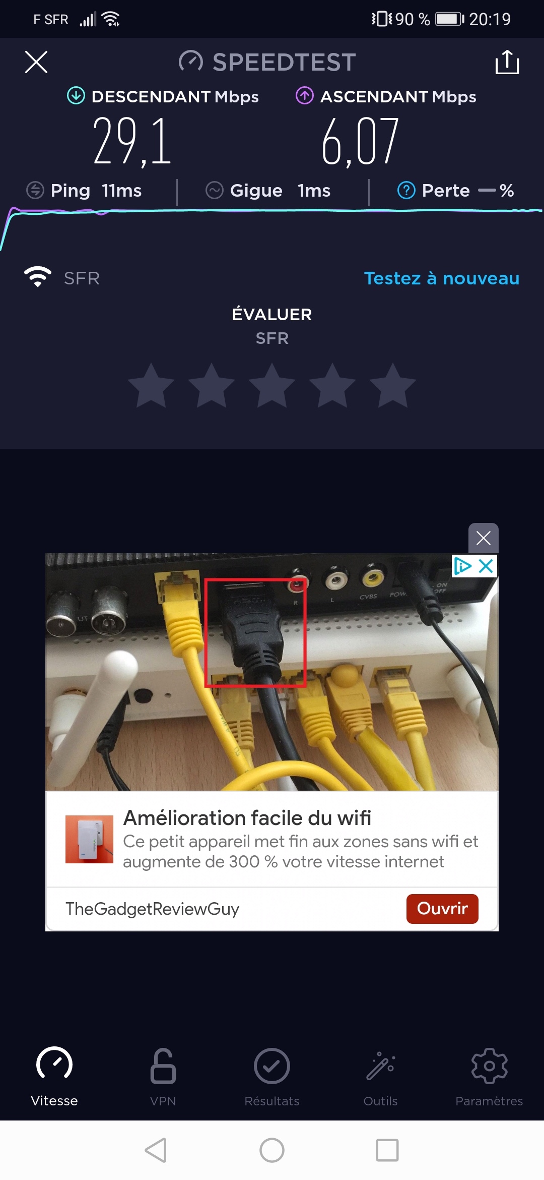

    Test effectué, débit montant = 5 mega.

    Le débit que vous m'annoncé pour une ligne ADSL me semble élevé.
    Vous pouvez nous poster une copie de l'écran Speedtest ?
    Nota : Il faut faire le test en Wifi avec un smartphone pour avoir les conditions des caméras.

    Bonsoir Jacky,
    Merci du temps consacré à m'aider.
    En pièce jointe une capture d'écran des débits montants et descendants avec Speedtest.
    Bonne soirée

    Les 2 vidéos enregistrées sont visualisables mais impossible d'accéder au direct des 2 caméras.

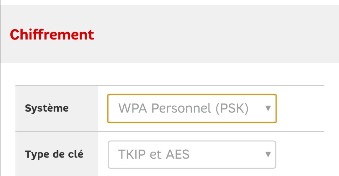

    Le chiffrage du mot de passe WiFi est-il correct ?

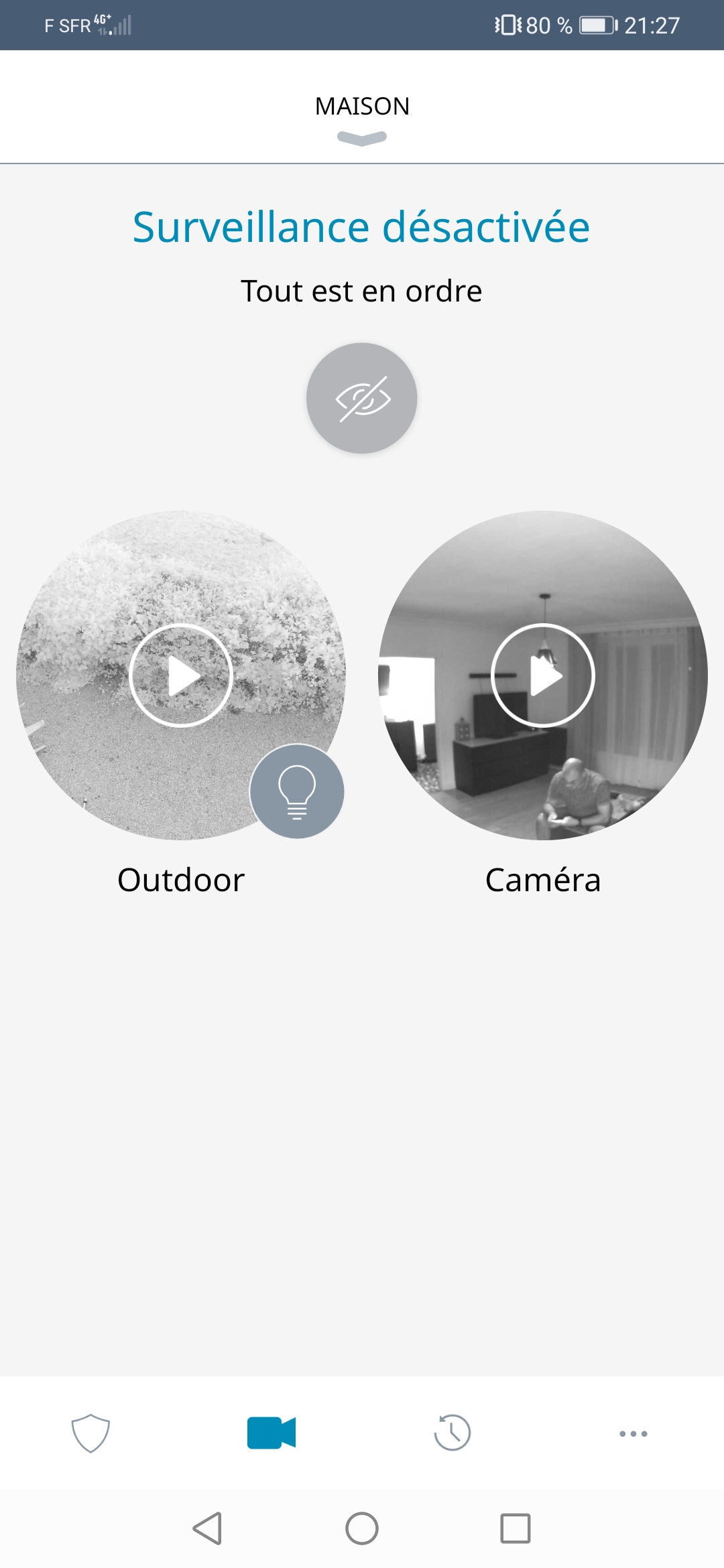

    Par contre dans Somfy Protect, quand je clique sur la caméra j'ai bien les "images" qui correspondent au live.

    Je passe toujours par l'application que ce soit en 4g ou WiFi.
    Je te parle des images qui servent d'icônes au choix de la caméra à visualiser en direct, ces images là paraissent être mises à jour, alors que quand je clique sur l'une ou l'autre le direct affiche le message que tu as vu sur les 2 captures d'écran.
    OK J'ai compris.
    Là effectivement ça bug. Mais je ne vois pas où.

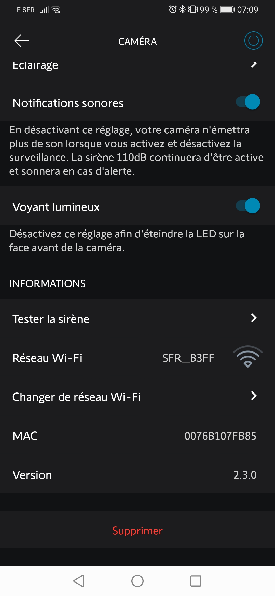

    Est ce que j'indique les adresses MAC des appareils afin de gagner du temps ?

    Je joins les adresses MAC des 2 appareils au cas où.

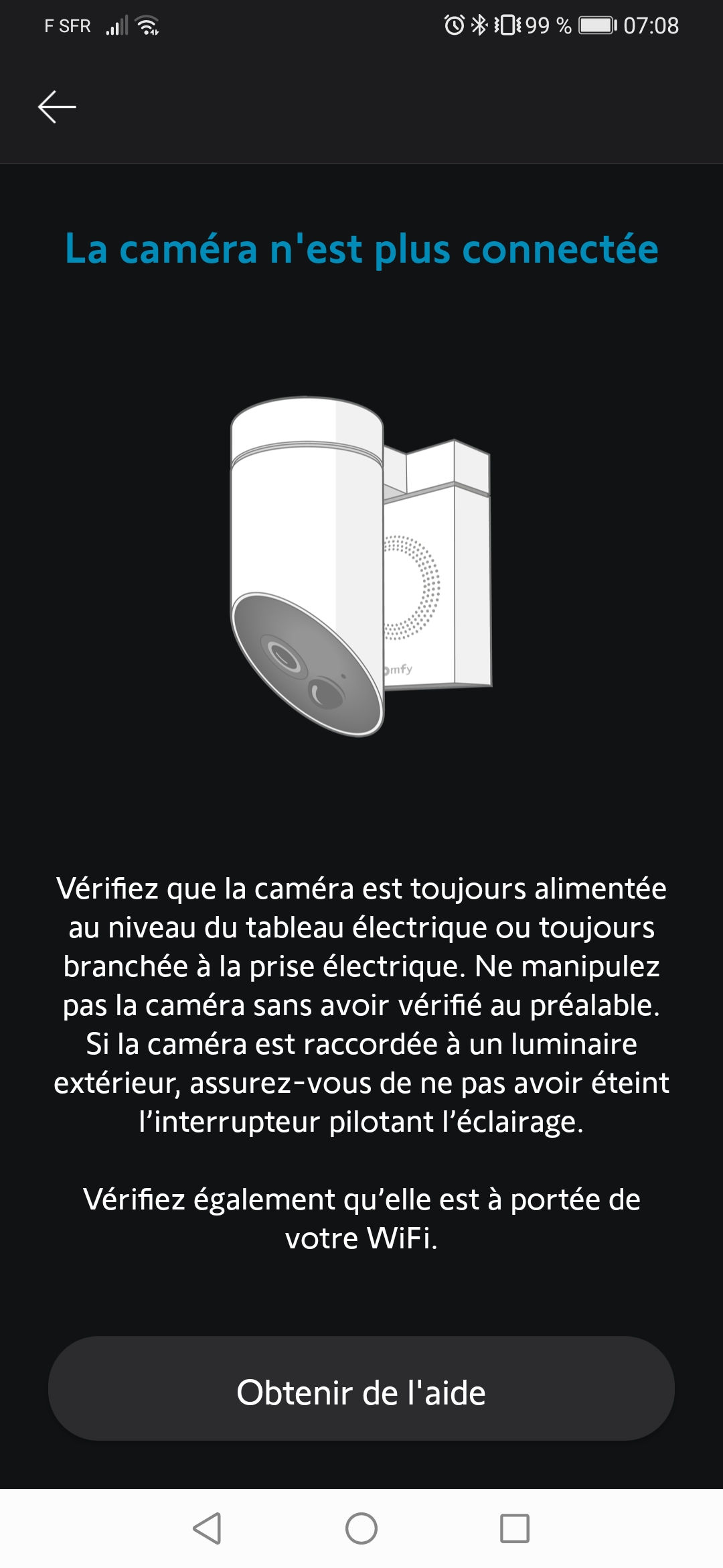

    De nouveau des soucis avec cette caméra qui fonctionnait très bien depuis qu'elle a été changée.
    Plus de connexion wifi, alors que le signal paraît correct.

    Bonjour Nicolas,
    Est-il possible de débrancher votre ONE+ connecté et recommencer la procédure de changement de réseau wifi sur votre Outdoor?
