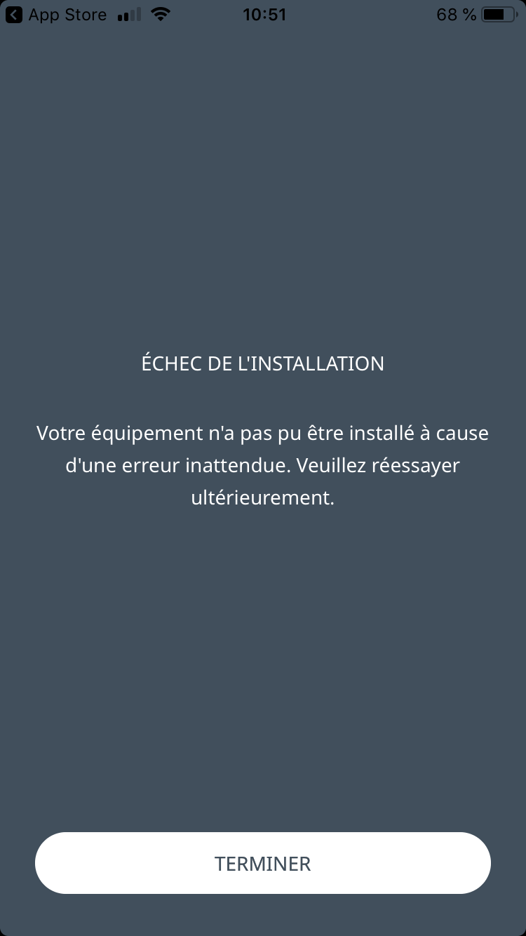

ca fait 1 semaine que j'essaye d'installer, en vain, une alarme somfy. La semaine dernière c'était impossible à cause de la mise à jour du link qui ne s'effectuait pas. Lundi après l'intervention SOMFY mon link est bien passé en version 2.5.0. j'ai pu installer la sirène et la caméra somfy one, je mes suis arrêté là par manque de temps pour installer les intellitags.
Cette semaine, j'ai eu une coupure de la wifi sur ma box, le link est passé en défaut (normal), mais après retour de la wifi le link est resté en défaut avec impossibilité de le reconnecter.
J'ai vérifier tous les paramètres de la box (bbox) comme indiqué dans le forum, tout est Ok.
j'ai supprimé le link et essayé de le réinstaller et là, j'ai un message "échec de l'installation".
En pièce jointe:
ecran iphone du message d'erreur
ecran iphone des infos link (menu: mes équipements => link)
paramétrage de la box
état du link vu par la box.
Après plusieurs essais, j'ai enfin réussi à reconnecter le link sur le réseau (les impressions écran joins ont été pris quand l'installation ne fonctionnait pas). Si à chaque fois que j'ai une coupure de la wifi je dois tous réinstaller, ça me pose question. Quelles sont les solutions ?
