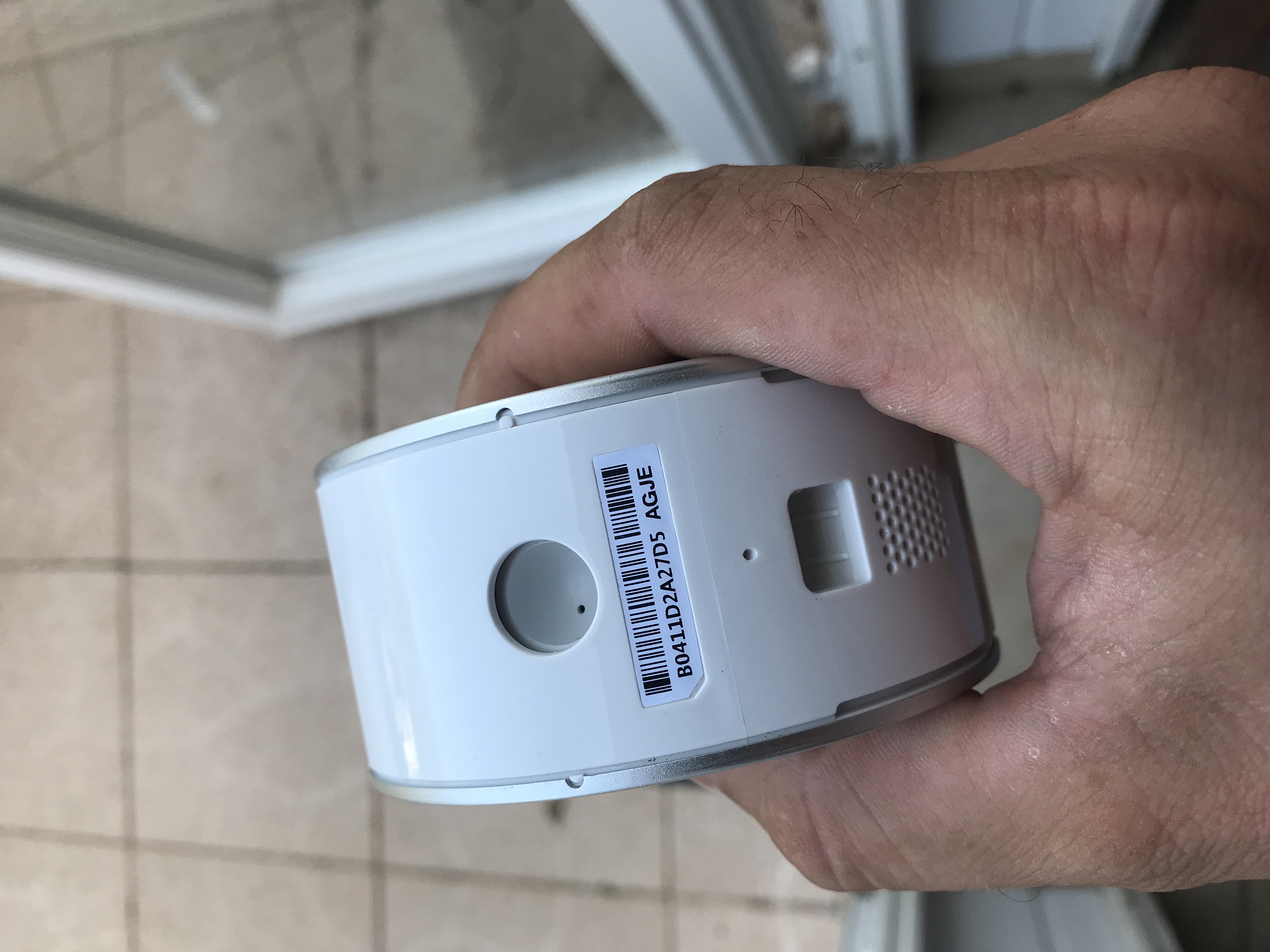

    Merci beaucoup Maud F. L’installation de l’alarme s’est déroulé sans encombre sauf pour la caméra qui doit être un équipement à part entière . Si il était possible de la désaccoupler de sa propriétaire également , cela ne fonctionne pas non plus quand elle le fait via son compte .
    Numéro : B0411D2A27D5AGJE
    Vous remerciant pour votre efficacité et d’avance pour votre action.

    Johann,
    Je ne vois aucun compte de remonté sur l'adresse MAC de la caméra que vous m'avez envoyé.
    Pouvez-vous vérifier de nouveau ou me l'envoyer en photo ?

    La voici en photo cela évitera les erreurs de frappe

    Johann,
    Je ne vois aucun compte de relié sur cette caméra.
    Il faudrait reprendre son installation en suivant la FAQ ci-dessous :
