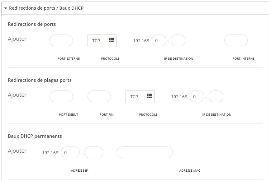

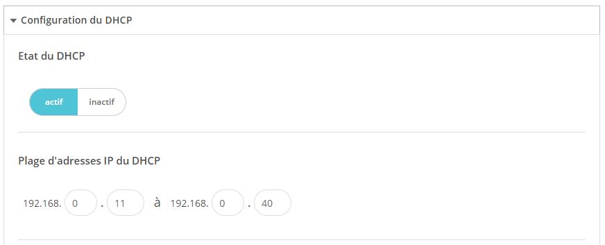

    Pouvez-vous me transmettre une copie d'écran des menus "Réglages du réseau" et "Réglages de l'interface" de l'interface PC de votre système d'alarme en compte installateur ? De plus, pourriez-vous me transmettre une copie d'écran de l'ouverture des ports que vous avez effectués dans l'interface de votre Freebox pour l'adresse IP de votre Centrale/Transmetteur ?

    Voici les copies d'écrans demandées. pour info, je n'ai jamais eu à modifier les paramètres de ma Freebox auparavant pour me connecter à l'alarme.

    Maintenant pourriez-vous m'envoyer une copie d'écran des menus "Réglages du réseaux" et "Réglages de l'interface" de l'interface PC de votre système d'alarme ? Merci aussi, de me communiquer le modèle de votre box ADSL et me transmettre une copie d'écran des ouvertures de ports.
    Si elles sont identiques aux copies envoyées Mardi, c'est que clairement vous n'avez pas suivi la procédure que je vous ai envoyé par email et je vous prierai de la suivre de nouveau en respectant chacune des consignes scrupuleusement.

    Il semble que les ouvertures des ports 443 et 80 n'ont pas été pris en compte lors de mon premier essai. En assistant un peu, c'est passé.
