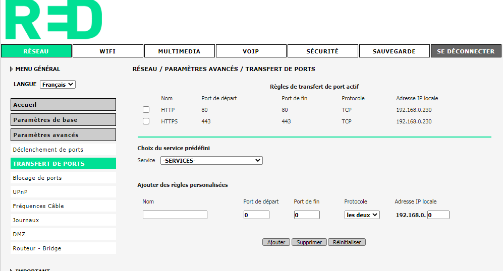

    voici la copie écran modifié avec IP alarme à 230

    voici la bonne copie écran avec IP alarme passée à 230

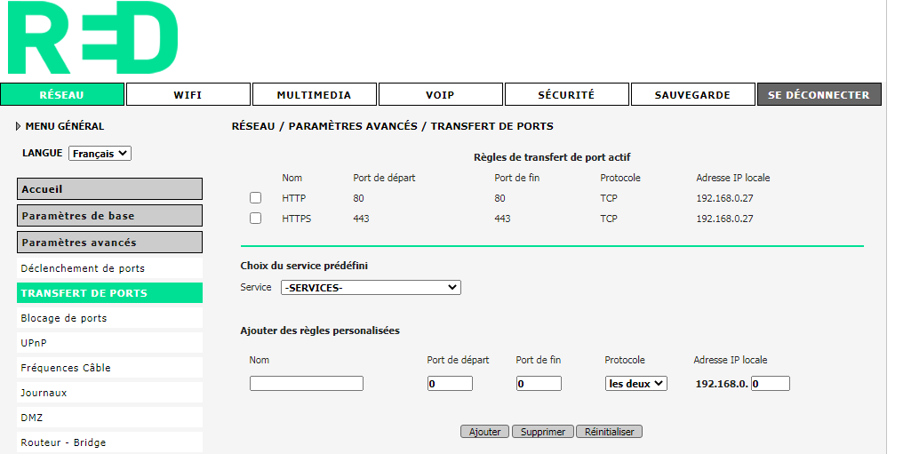

    Malheureusement mes identifiants de connexion sont toujours incorrects. Ce que je ne comprends pas ( mes connaissances réseau sont inexistantes ...) c'est que ma centrale après avoir appliqué la procédure était effectivement en .27 et à la suite dans le texte il faut que le dernier chiffre de l'IP soit supérieur à 200. ce que j'ai fait en mettant à .230.

    Par contre lorsque je récupère l'adresse IP de la centrale en suivant le chapitre 2.7.1 page 33 c'est toujours xxx.xxx.0.27.
    Je ne comprends pas pourquoi il faut modifier l'adresse dans l'interface PC pour la passer à + de 200 ? comment tout cela peut communiquer ?
