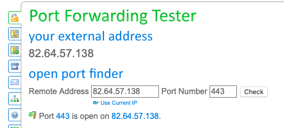

    Jacky je vous ai joints les captures d'écran des 2 test avec les port 80 et 443 ils allèrent ouvert ?

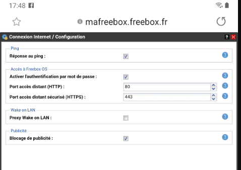

    Je vous remet votre écran avec une flèche qui indique ou est est l'erreur

    OK Romain.
    L'accès a distance de votre Freebox utilise les mêmes ports que l'alarme.
    Il faut les modifier. remplacer 80 par 8080 et 443 par 8443
    Ci joint l'écran ou il faut modifier dans Free OS

    Jacky je viens de le faire mais ça ne marche pas
    Attendez Romain on progresse.
    Vous avez bien modifiez l'accès a la box, je vous le confirme.
    Maintenant il faut rebooter la box pour que les ports 80 et 443 s'affecte bien à l'alarme.
