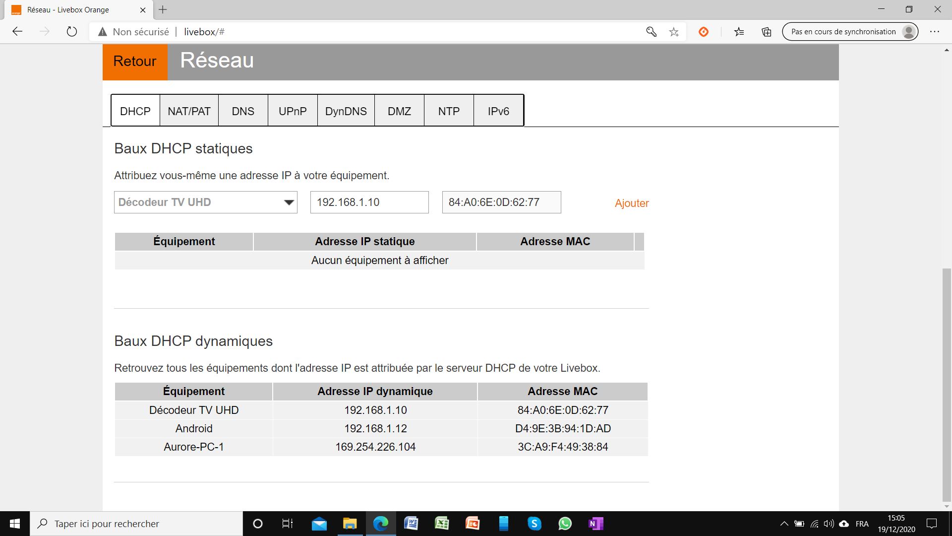

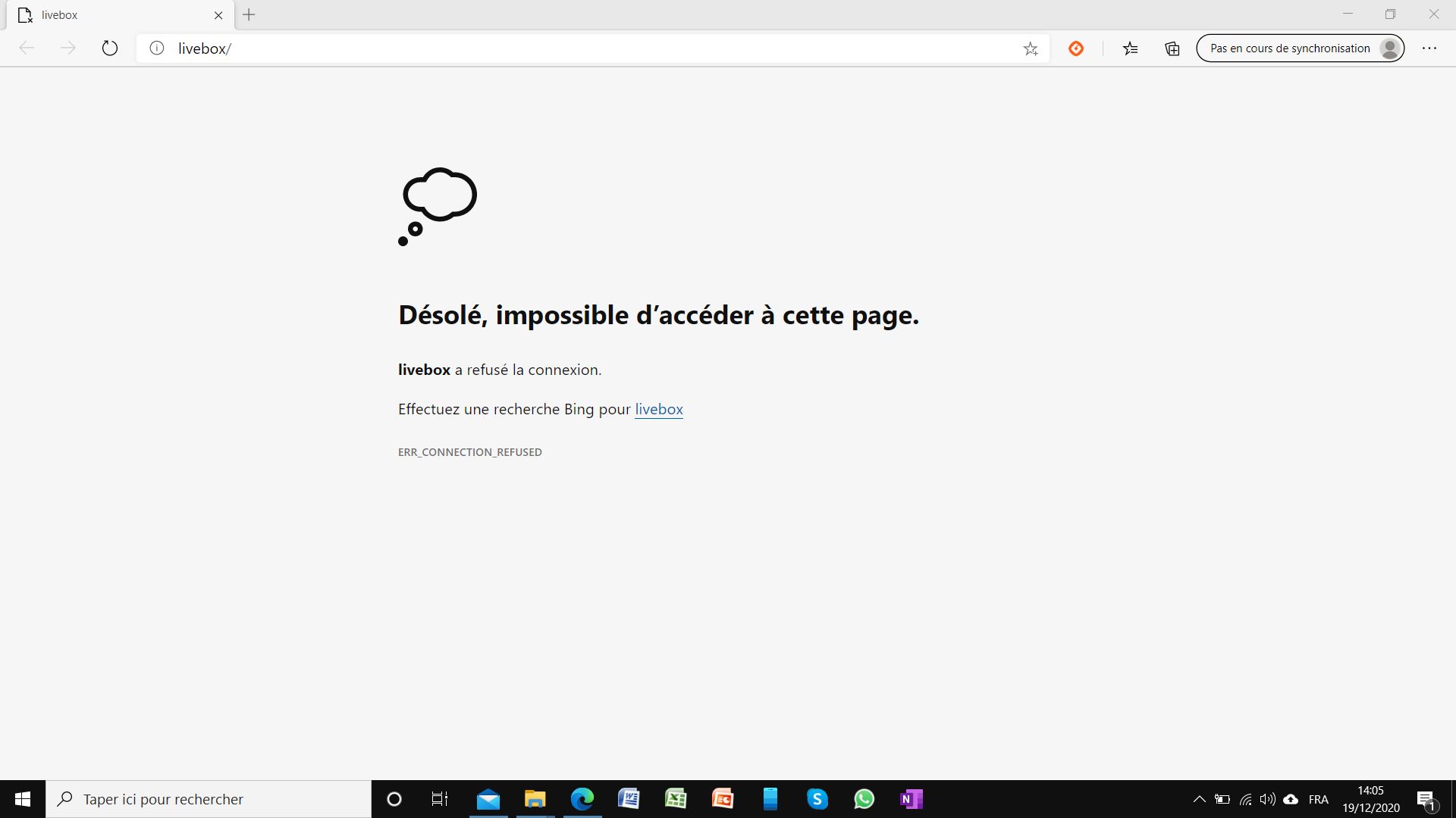

    Merci pour votre réponse.
    Je joins les deux copies d'écran des réglages réseau et de l'interface.
    Je n'arrive plus à me connecter à l'adresse de la box......

    Malheureusement c'est pareil...
    J'avais déjà essayé.
    En fait ça a fonctionné au début lorsque j'ai ouvert les ports. Et ensuite, si je ne fais pas un reset sur la box, je ne peux plus y aller. Mais à chaque reset je perds mes ports donc je tourne en rond.
    Yor G.

    Orange vient de me faire réinitialiser la box.
    Je vous envoie les captures de la livebox.
