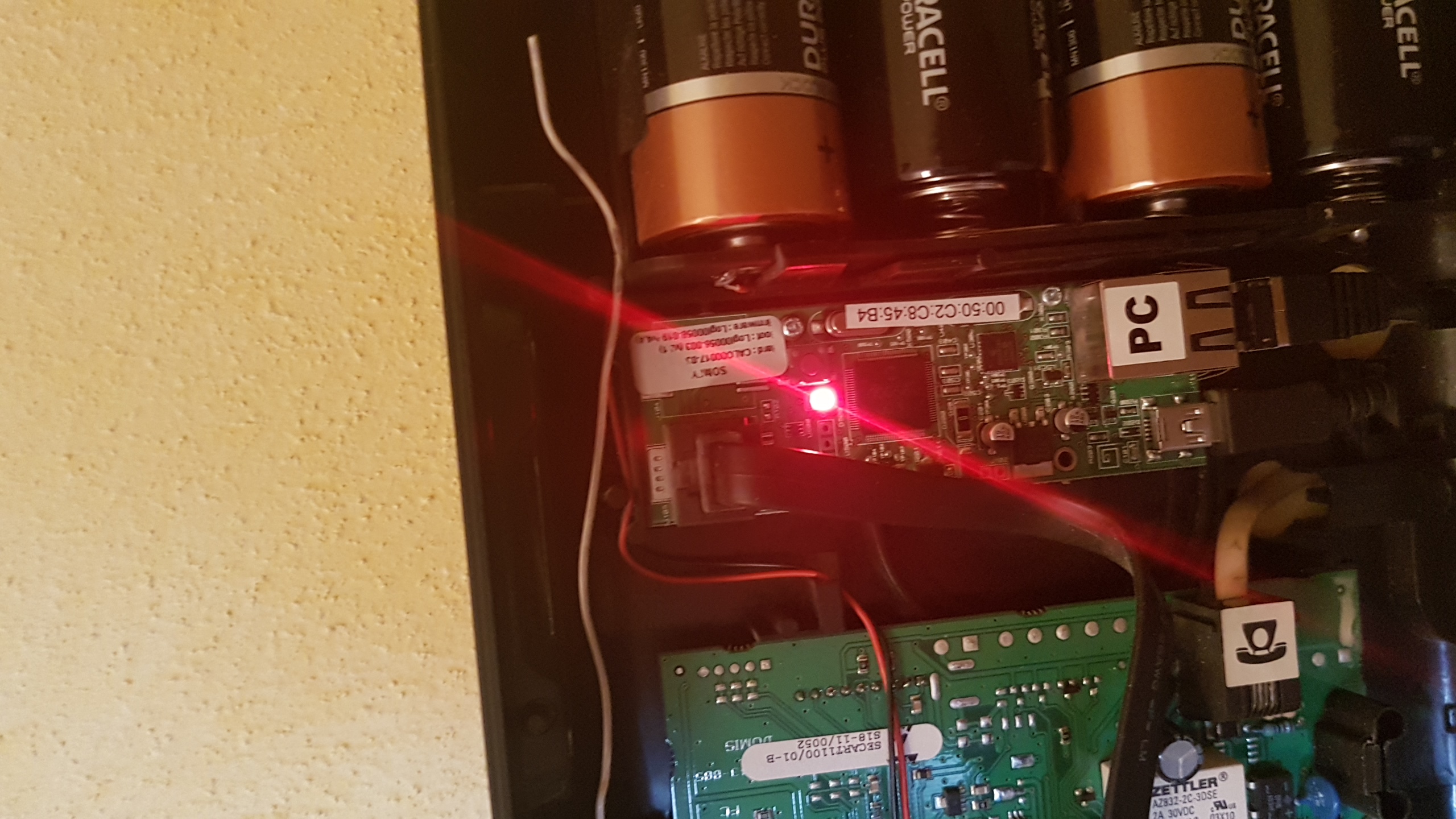

J'ai paramétrer les port de ma box ( 443 et 80 ) et l'adresse IP que donne ma box à l'alarme est 192.168.1.13. Ensuite j'ai fait la manipulation indiquée dans la documentation ( débrancher alim de la centrale , pile et câble RJ) appuyer sur le bouton rebrancher le câble d'alim ...et la rien ne se passe le voyant rouge reste allumé, même quand je rebranche les câbles, l'adresse lu sous 780 est 192.168.1.12 .
Que se passe t-il trouvez ci-joint deux photos de la centrale .

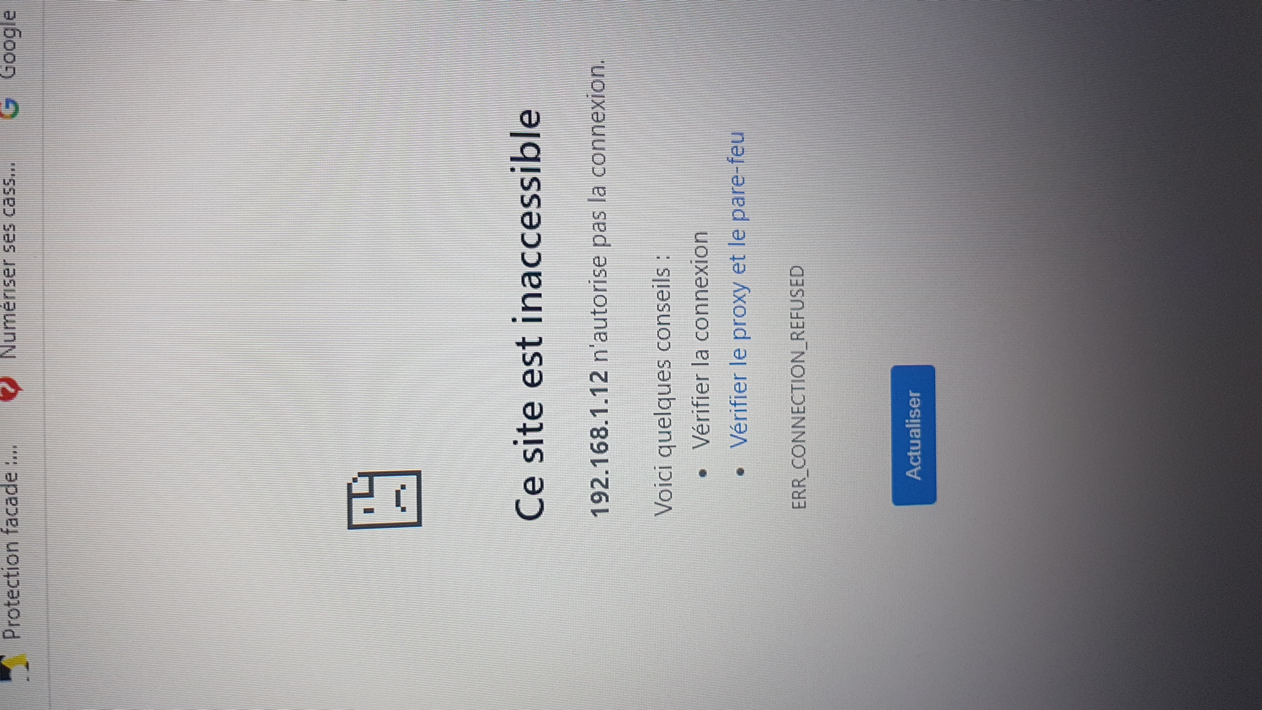

    Merci déjà de votre retour trouvez ci-joint les photo d'écran de la réponse si je tape l'adresse indiqué sur la centrale 192.168.1.12 et celle donné par la livebox 5 .
    Quand je fais un ping sur les deux adresses il trouve pas de connexion voir photo.
    j'ai déjà aussi désactivé les pare feu même résultats.

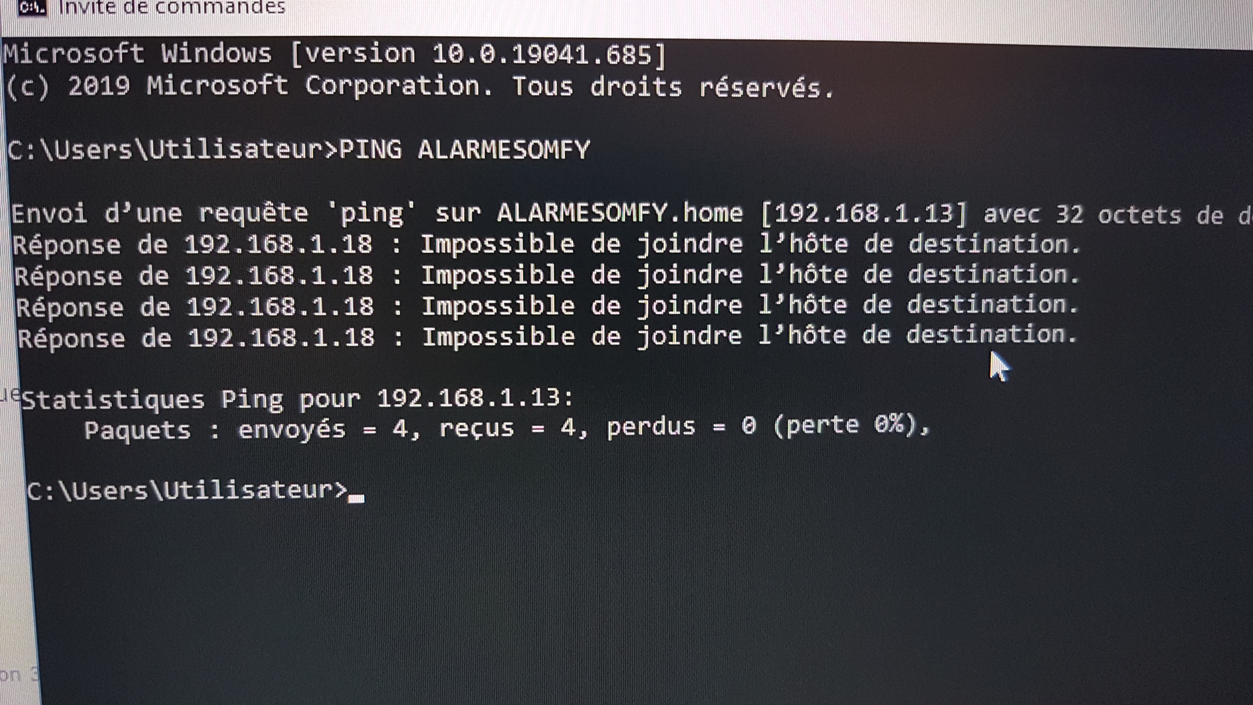

    Merci de votre intervention.
    J'ai effectué un ping alarmesomfy aucune réponse de l'hôte. Trouvez ci-joint une photo d'écran.
