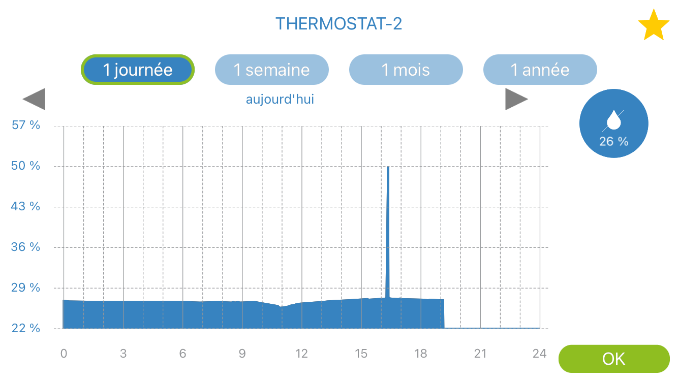

    L’historique de l’humidité
    JB
    JB
    JB
    364 / 750
    Et température
    Comme si un truc avait été débloqué
    Bonjour JB,
    Il peut arriver que la sonde plante ça peut arriver comme un ordinateur.
    Si jamais ça se reproduit il faudra nous recontacter auquel cas nous remplaceront votre thermostat.
    JB
    JB
    JB
    364 / 750
    Je crains que cette sonde ait un problème
    L’humidité est retombée rapidement à 26% après son passage à 50%
    Et en ce qui concerne la température, elle est donc montée juste après le redémarrage, mais redescendue, il fait 22 degré d’après un thermomètre à alcool (four en marche)
