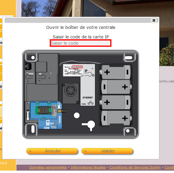

Bonjour Thomas
j'ai suivi à la lettre votre tutoriel (très clair) pour créer une connexion et un compte sur alarmesomfy.net. La procédure bloque à la demande d'ouverture de compte, la fenêtre suivante s'ouvre (voir pièce jointe) J'entre le numéro de la carte IP (2405-01) et la procédure ne progresse plus. (adresse IP 192.168-1-202 et j'ai une live box 5) Le système d'alarme date de 2013, et je n'ai pas souvenir d'avoir ouvert un compte à l'époque.
A vous lire

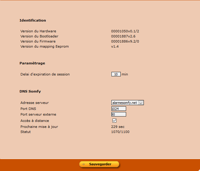

    Bonjour Pascal
    Pourriez-vous poster une copie d'écran en mode installateur du "Réglage de l'interface".

    Bonjour Jean-Luc,
    voici la copie d'écran demandée,
    Bien à vous
    Pascal B
    Passez le "Port DNS" de 1024 à 80 et essayez de créer le compte avec le code 2480-03

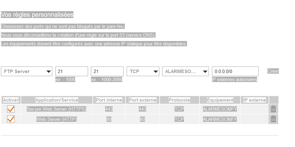

    Bonjour Pascal
    Il est possible que les ports de la Box ne soit pas ouvert, même si vous avez fait le nécessaire.
    Vérifier avec le lien ci dessous que vos Ports 80 et 443 sont ouvert
    https://www.yougetsignal.com/tools/open-ports/
    S'il ne sont pas ouvert, aller dans l'interface de la box dans l'onglet Firewall et créé une règle Personnalisé sur ces deux ports.
    https://assistance.orange.fr/livebox-modem/toutes-les-liv....

    Bonsoir Jacky,
    Merci pour vos réponses et celles de vos collègues, les ports 80 et 443 sont bien ouverts maintenant, J'essaie de créer mon compte, si ce n'est pas bon, suite à la semaine prochaine.
    Bonne soirée et malgré les circonstances, bonne année 2021 avec quelques heures d'avance. Pascal

    Bonjour Pascal,
    En effet, vous aviez déjà créé un compte d'accès à distance pour cette Centrale/Transmetteur, je viens de vous renvoyer les informations relatives à ce compte par email.
