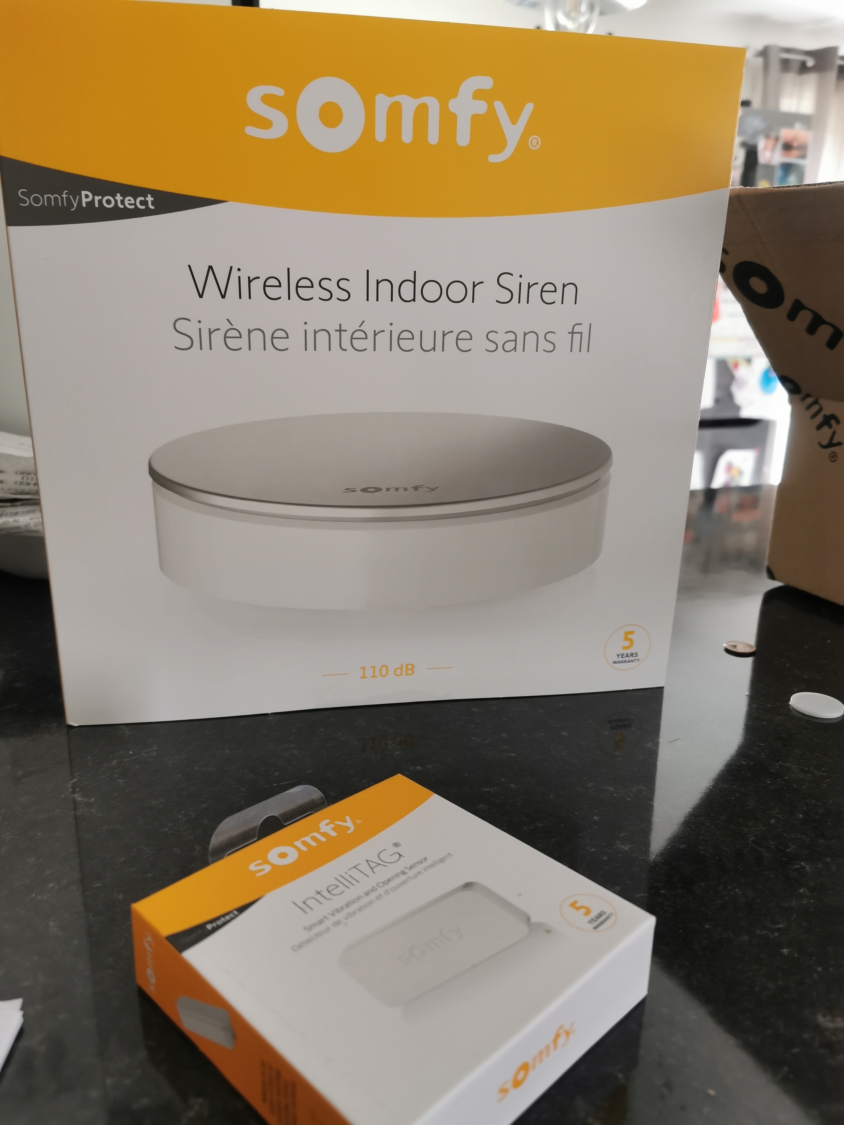

    Bonjour, Après avoir fait toutes les démarches. J ai bien recu ma nouvelle siréne intérieur et mon nouveau intellitag. Merci pour cette reactiviter. Gros Big up a la team somfy.
